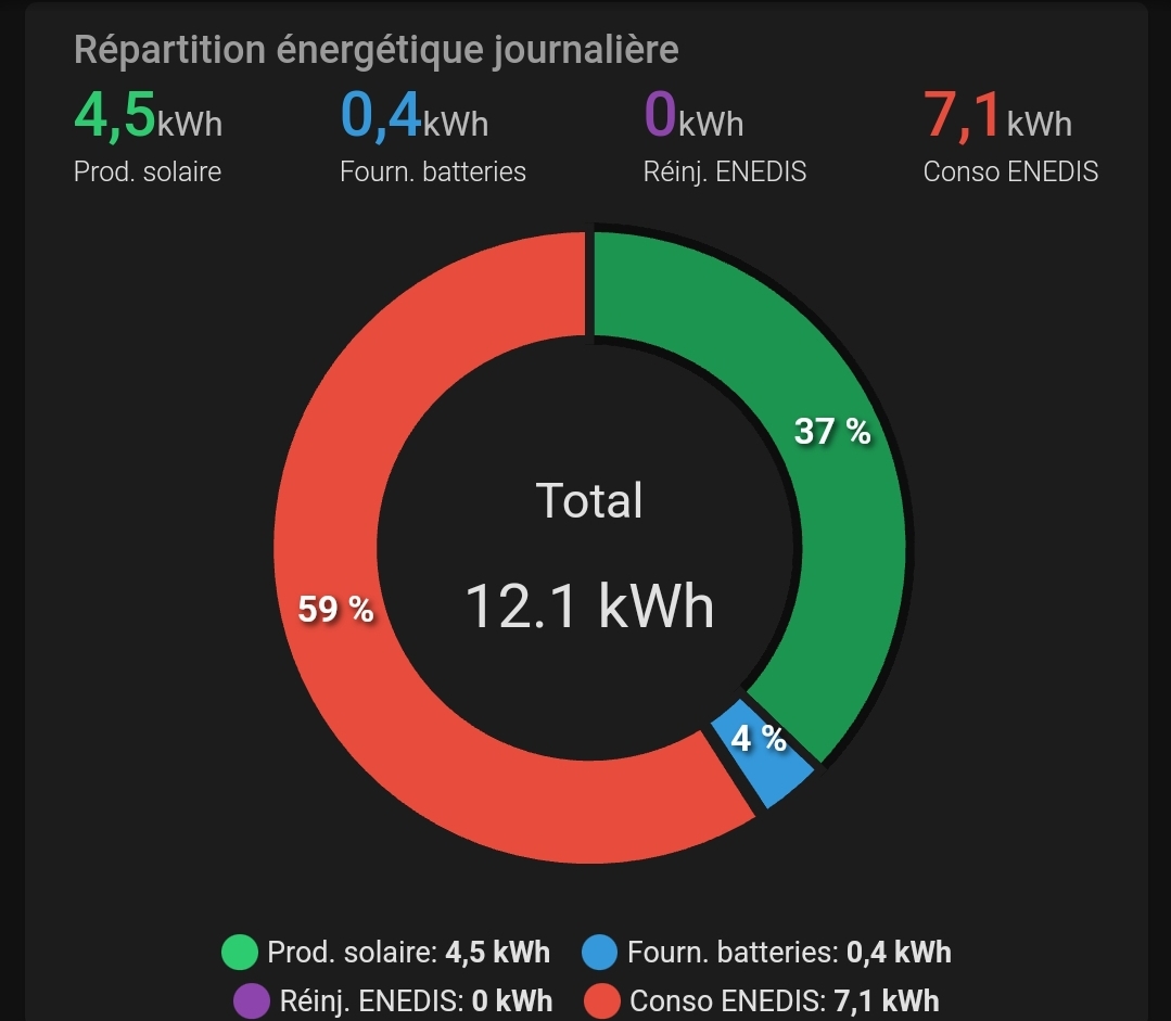

[CARTE] Apexcharts-card
Je me réponds à moi même, j’ai finalement trouvé la solution :
type: custom:apexcharts-card
chart_type: donut
header:
  show: true
  title: Répartition énergétique journalière
  show_states: true
  colorize_states: true
apex_config:
  dataLabels:
    formatter: |
      EVAL:function(value) {
        return value.toFixed(0) + " %";
  plotOptions:
    pie:
      donut:
        labels:
          show: true
          total:
            show: true
            label: Total
            formatter: |
              EVAL:function(w) {
                return w.globals.seriesTotals.reduce((a, b) => {return (a + b)} , 0).toFixed(1) + " kWh"
series:
  - entity: sensor.bilan_autoconso_gain_3000wc_now
    float_precision: 1
    color: '#2ECC71'
  - entity: sensor.daily_lg_chem_total_energy_saved
    name: Fourn. batteries
    float_precision: 1
    color: '#3498DB'
  - entity: sensor.daily_lg_chem_simulated_grid_export_after_battery_charging
    float_precision: 1
    color: '#8E44AD'
  - entity: sensor.daily_lg_chem_simulated_grid_import_after_battery_discharging
    float_precision: 1
    color: '#E74C3C'

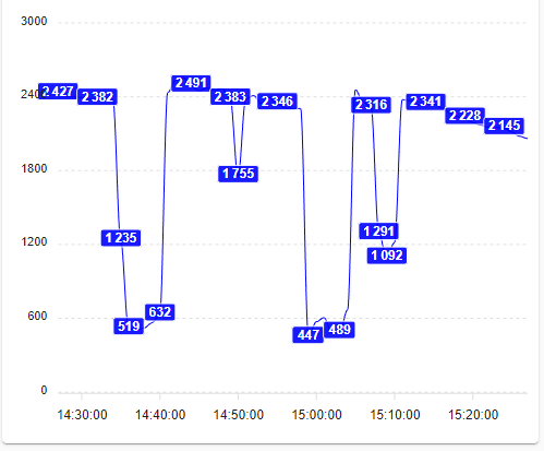

J’ai crée un simple graphique en colonne, pour ma production photovoltaïque.
J’aimerai afficher en haut de chaque barre les productions en kwh.
J’ai vu que normalement je dois ajouter
show:
datalabels: true
Mais j’ai un message d’erreur
/// apexcharts-card version 2.0.1 /// value.show is not an object value.datalabels is extraneous

Quelqu’un sais pourquoi mes graphiques des valeurs fausses
pour aujourd’hui j’ai une production photovoltaïque de 15Kwh mais le graphique me donne que 9kwh
La sensor.photovoltaique_total_energy affiche bien 15Kwh mais pas dans mon graphique.
pourquoi ?
Est-ce la fonction ci-dessous qui pose problème ?
    group_by:
      func: diff

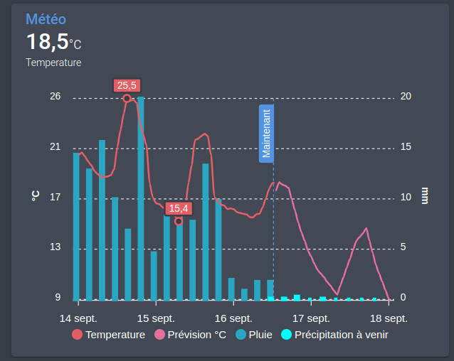

Voici un graphe que j’ai fais pour visualiser rapidement les températures et précipitations des trois derniers jours et des deux jours à venir.
Le code si jamais…
graph_span: 4d
all_series_config:
  stroke_width: 2
yaxis:
  - id: first
    show: true
    apex_config:
      tickAmount: 4
      title:
        text: °C
      forceNiceScale: false
      decimalsInFloat: false
  - id: second
    show: true
    opposite: true
    apex_config:
      title:
        text: mm
      tickAmount: 4
span:
  start: day
  offset: '-2d'
header:
  show: true
  show_states: true
  title: Météo
now:
  show: true
  label: Maintenant
apex_config:
  dataLabels:
    enabled: false
series:
  - entity: weather.openweathermap
    yaxis_id: first
    show:
      extremas: true
      in_header: true
      legend_value: false
    unit: °C
    attribute: temperature
    curve: smooth
    extend_to: now
    fill_raw: last
    group_by:
      func: avg
      duration: 1h
  - entity: weather.saint_sylvestre
    show:
      legend_value: false
      in_header: false
    yaxis_id: first
    curve: smooth
    type: line
    color: e36f9a
    extend_to: end
    data_generator: |
      return entity.attributes.forecast.map((entry) => {
        return [new Date(entry.datetime).getTime(), entry.temperature];
  - entity: sensor.saint_sylvestre_daily_precipitation
    yaxis_id: second
    show:
      legend_value: false
      in_header: false
    color: 2ba6c2
    stroke_width: 4
    curve: smooth
    type: column
    group_by:
      duration: 4h
      func: last
      fill: last
    yaxis_id: second
    name: Précipitation à venir
    stroke_width: 4
    type: column
    show:
      legend_value: false
      in_header: false
    color: cyan
    extend_to: end
    group_by:
      duration: 4h
      func: last
      fill: last
    data_generator: |
        return [new Date(entry.datetime).getTime(), entry.precipitation];
3 « J'aime »

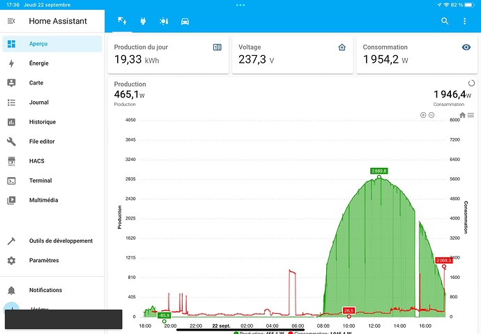

Quelqu’un sait me dire où est le soucis.
Avec ce graphique tout home assistant est très lent.jusqu’à 5 min d’attente pour passé d’une page à l’autre.
Home assistant sur un synology DS218+ utilise au max 15% du Cpu et 20% de ram
graph_span: 24h
stacked: true
header:
  show: true
  title: Production
  show_states: true
apex_config:
  yaxis:
    - title:
        text: Production
      decimalsInFloat: 0
      min: 0
      max: 4050
    - title:
        text: Consommation
      decimalsInFloat: 0
      min: 0
      max: 8000
      opposite: true
  chart:
    zoom:
      enabled: true
    toolbar:
      show: true
      tools:
        download: true
        selection: true
        zoom: true
        zoomin: true
        zoomout: true
        pan: true
        reset: true
    type: area
    height: auto
  stroke:
    show: true
    width: 1
    curve: smooth
  legend:
    show: true
series:
  - color: rgb (26,158,11)
    entity: sensor.shellyem_244cab4326d4_channel_2_power
    type: area
    show:
      extremas: true
      datalabels: false
  - color: red
    entity: sensor.consommation_total
    type: line
    show:
      extremas: true
      datalabels: false
view_layout:
  position: main
Salut @Jeremy,
Quelle est ton infrastructure matériel, j’ai essayé de chercher ta présentation mais je ne l’ai pas trouvé.
Un synology DS218+ avec 6Go de ram
Au temps pour moi, tu l’avais mis dans ton message précédent…
Je ne vois pas de choses choquante dans ton code mais je ne suis absolument pas expert.
Concernant ton soucis, comme le graphique est lent à charger mais qu’il fonctionne, on peut émettre une hypothèse qu’il y a énormément de données à charger, peut-être peux-tu imposer le sampling des données ?
Je n’ai pas regardé si cela est valable pour ton graphique mais dans les miens j’inclus un « points_per_hour: 30 » ce qui fait 24h * 30 => 720points par courbe.
Si on ne l’impose pas, peut-être que le système cherche à afficher l’ensemble des points présent dans sa base de donnée ce qui fait énormément de data. En admettant que la variable soit rafraichi chaque seconde, 24h * 3600 => 86400 points par courbe.
je ne sais pas si ma piste est valable mais ça vaut le coup de regarder.
J’ai essayé avec :
update_interval: 30s
Et
update_interval: 60s
Sa ne change rien.
Quand je supprime ce graphique tous reviens à là normal.
C’est pas les sondes Shelly qui plante ?
« Update_interval » => Correspond à l’intervalle entre 2 chargement des données donc cela ne change pas la quantité de données à charger.
points_per_hour: 30 Je dois l’intègre ou ?
J’ai trouvé ce qui cloche.
C’est sensor.consommation_total qui cause le ralentissement. Dès que je l’enlève plus de soucis.
C’est un template que j’ai crée.
template:
- sensor:
  - name: Consommation Total
    unit_of_measurement: "W"
    state: >
     {{ ( (states('sensor.shelly_shem_244cab4326d4_1_current_consumption') | float(default=0) ) + (states('sensor.shelly_shem_244cab4326d4_2_current_consumption') | float(default=0) ) ) | round(2) }}
Ce n’est qu’une addition basic mais c’est déjà trop.
Quelqu’un a une autre solution pour additionner 2 sondes ?
Ça donne quoi si tu graphes les entités séparément ?
L’idee est de savoir si le problème vient de l’addition ou des entités sources.
