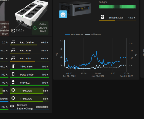

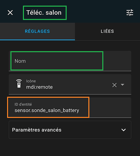

J’ai bien un nom qui sert pour l’affichage (en vert) et un id qui contient toujours l’information batterie (en orange)
Je fais le renommage ailleurs pour ma part d’où le nom vide mais c’est pareil. et j’ai inversé 2 noms ^^

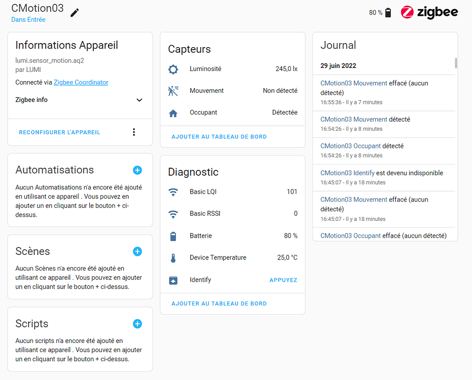

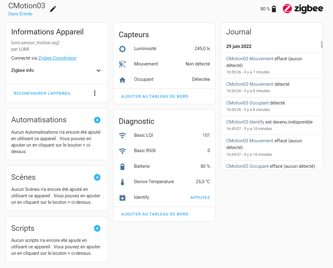

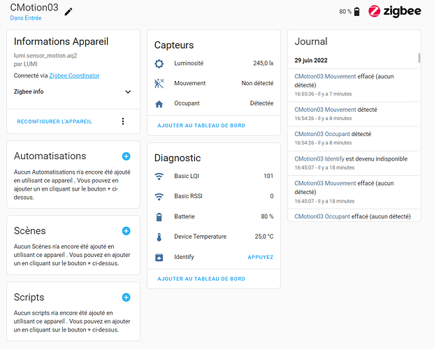

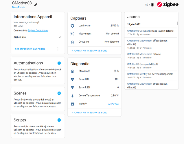

Voici un exemple de capteur complet.
Si tu cliques là, ça donne quoi ?
sinon, sur la carte quand tu cliques sur le nom, tu va tomber au même endroit que moi

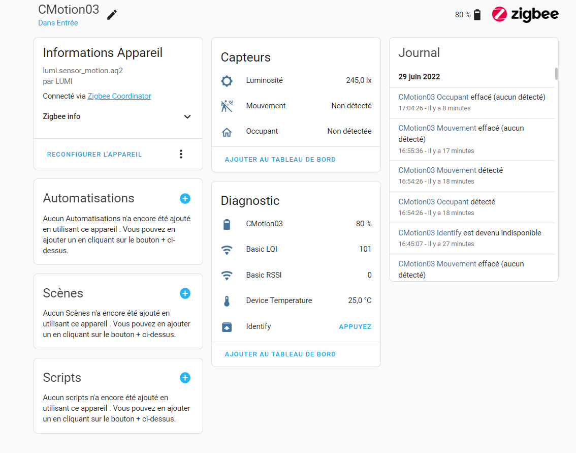

si j’enleve « Batterie » cela donne cela.
Affichage des infos générales du capteur perturbé (plus l’info batterie)

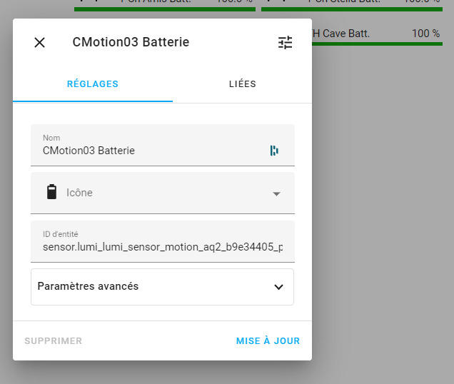

enlever = renommage ?
voilà un exemple de renommage

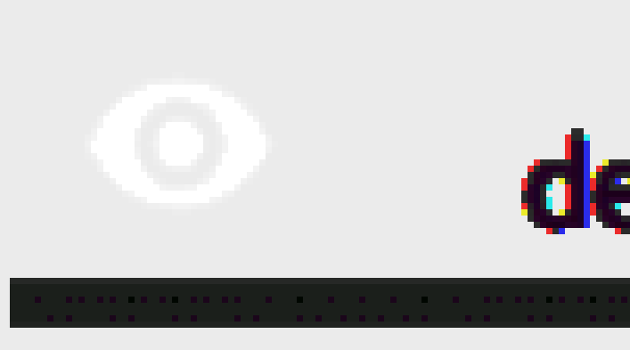

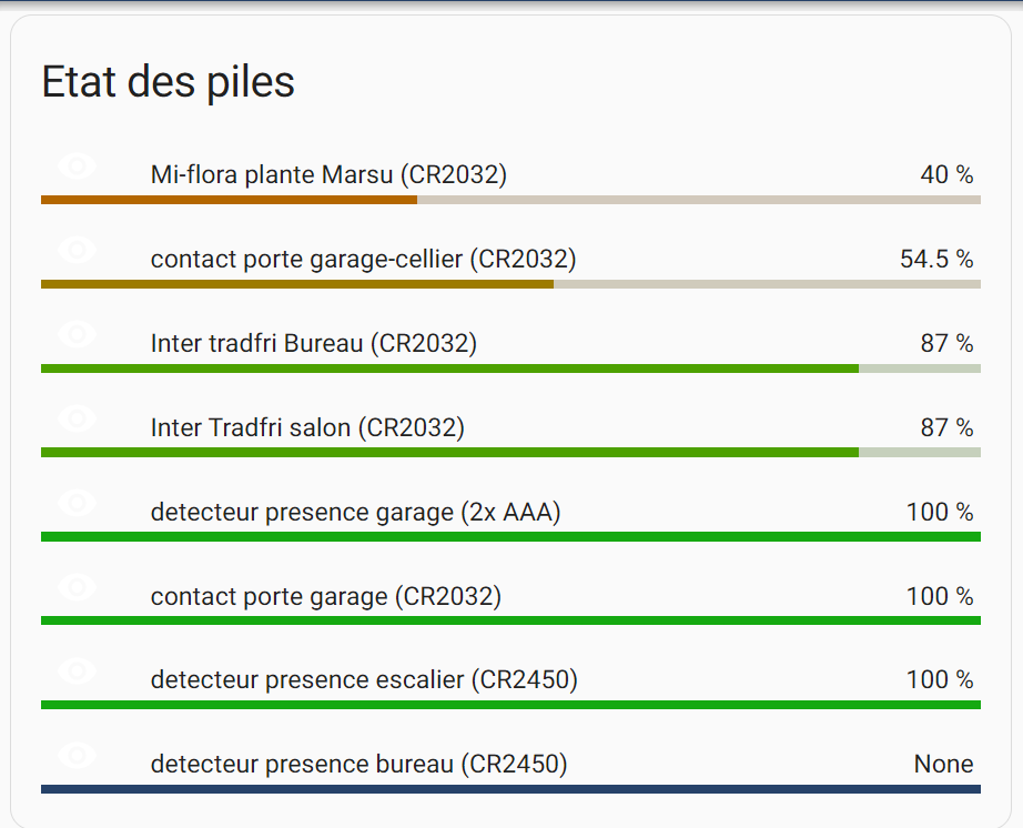

J’ai une jolie carte de suivi maintenant:
Bon je ne sais pas pourquoi l’icone ne s’affiche pas comme sur l’exemple, mais tant pis…
Pour ma part, j’ai ajouté le type de pile dans le friendly name, au départ je pensais faire une carte par type de pile, mais c’est overkill avec cette manip toute simple !
Bien vu !!!
Je suis épaté !
Utilise ce code pour les icônes sa te simplifiera la vie ![]()
J’ai enlevé les icones, dans mon cas précis ça ne me sert pas vraiment.
Mais j’avais vu ton code qui remet la bonne icone en fonction de la charge ! ![]()
