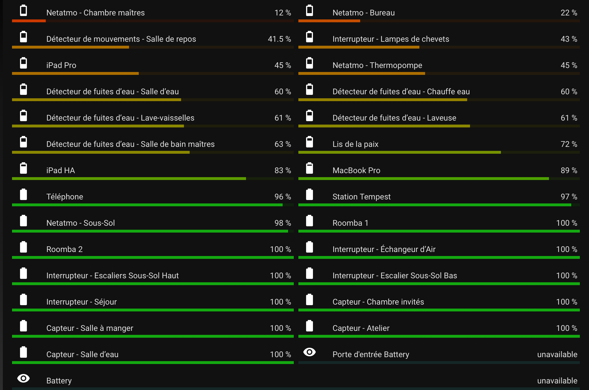

Carte automatique pour suivi des batteries
J’adore cette idée ! :ok_hand:

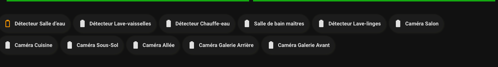

Voici ma contribution:
Trié par niveau des piles.
Icon en fonction du niveau des piles.
Filtre simplifié.`

Le type de pile dans le friendly name, je vous confirme a l’usage que c’est d’une simplicité et d’une efficacité redoutable pour la liste des courses…

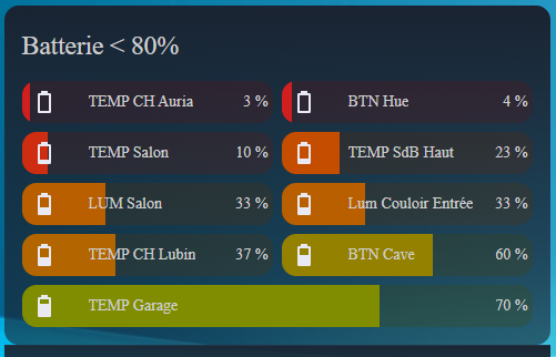

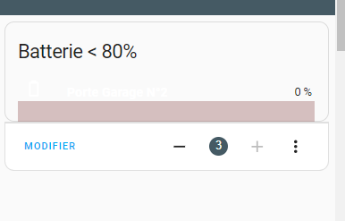

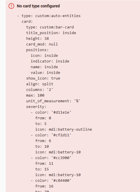

bonjour @MichelJ
Merci pour cette carte. Je rencontre une difficulté. le type de carte n’est pas reconnu alors que j’ai bien auto entities et bar card installés… une idée d’où vient l’erreur ?
peux tu partager ton code entre les balises approprié STP plus simple </>
Bonjour @jerome6994
Voici le code mais c’est le même posté ci dessus.

supprime le - devant - type: custom:auto-entities.

Quand tu as plusieur carte dans 1 seul, les carte sont séparé avec un - devant type:.
Quand on partage les codes, souvent on copie colle sans enlever ce -. C’est une Habitude a prendre :wink:
Ahhhh!!! le boulet!!
Merci @WarC0zes .

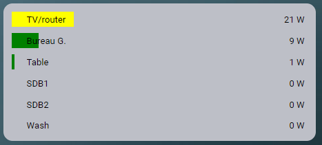

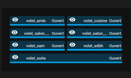

J’ai un dévelopement identique mais pour suivre la consommation d’énergie et que je partage ici.
Mon soucis est le suivant: à chaque mise à jour des valeurs, le style est perdu.
              type: custom:bar-card
              show-icon: false
              align: split
              height: 20px
              positions:
                value: inside
                icon: 'off'
                indicator: inside
              unit_of_measurement: 'W'
              max: 100
              severity:
                - color: Green
                  to: '10'
                  from: '0'
                - color: Yellow
                  to: '40'
                  from: '11'
                - color: Orange
                  to: '100'
                  from: '41'
                - color: Red
                  to: '3000'
                  from: '101'
                  background: rgb(189, 191, 199);
                ha-card .card-content {
                  padding: 10px;
                  font-size: 12px;
                bar-card-backgroundbar {
                  background: none;
                bar-card-name {
                  color:black;
                bar-card-value {
                  color:black;
            filter:
              include:
                - entity_id: sensor.chauffage_sdb1_router_power
                  options:
                - entity_id: sensor.chauffage_sdb2_router_power
                  options:
                - entity_id: sensor.wash_machine_power
                  options:
                    decimal: '0'
                - entity_id: sensor.bureau_g_power
                  options:
                    decimal: '0'
                - entity_id: sensor.tv_router_power
                  options:
                - entity_id: sensor.prises_table_power
                  options:
                    decimal: '0'
            sort:
              method: state
              numeric: true
              reverse: true
Voici ce que cela donne:

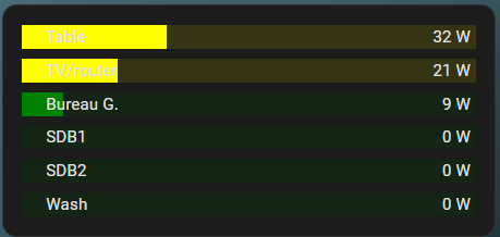

Mais à la mise à jour des valeurs (ici table passe de 1W à 32W) cela devient :
Je fais appel à vous car je ne vois vraiment pas le problème.
faut mettre card_mod: au dessus de style:
                    padding: 10px;
                    font-size: 12px;
                    background: none;
                  bar-card-name {
                    color:black;
                  bar-card-value {
                    color:black;
Merci, je cherchais ailleurs, c’est bien vu !

Voici ma solution.
        show_empty: false
        card_param: chips
        filter:
          include:
            - attributes:
                device_class: battery
              domain: binary_sensor
              options:
                type: light
                content_info: name
Ma contribution en mélangeant un peu ce que l’on a vu sur le post
A voir si on mets l’icone de la batterie en dehors de la sidebar et en couleur identique à la sidebar
Et mettre plus à gauche le nom pour gagner de la place sur les petits écrans par exemple.
Code de la Carte
  title_position: inside
  height: 38
  positions:
    icon: inside
    indicator: inside
    value: inside
  state_color: true
  align: split
  columns: '2'
  max: 100
  unit_of_measurement: '%'
  severity:
    - color: '#d11e1e'
      from: 0
      to: 5
      icon: mdi:battery-outline
    - color: '#cf2d11'
      from: 6
      to: 10
      icon: mdi:battery-10
    - color: '#cc3900'
      from: 11
      to: 15
    - color: '#c84400'
      from: 16
      to: 20
      icon: mdi:battery-20
    - color: '#c44d00'
      from: 21
      to: 25
    - color: '#bf5600'
      from: 26
      to: 30
      icon: mdi:battery-30
    - color: '#b95f00'
      from: 31
      to: 35
    - color: '#b36600'
      from: 36
      to: 40
      icon: mdi:battery-40
    - color: '#ac6e00'
      from: 41
      to: 45
    - color: '#a57500'
      from: 46
      to: 50
      icon: mdi:battery-50
    - color: '#9d7b00'
      from: 51
      to: 55
    - color: '#948100'
      from: 56
      to: 60
      icon: mdi:battery-60
    - color: '#8b8700'
      from: 61
      to: 65
    - color: '#818d00'
      from: 66
      to: 70
      icon: mdi:battery-70
    - color: '#769200'
      from: 71
      to: 75
    - color: '#6a9700'
      from: 76
      to: 80
      icon: mdi:battery-80
    - color: '#5d9c00'
      from: 81
      to: 85
    - color: '#4da100'
      from: 86
      to: 90
      icon: mdi:battery-90
    - color: '#39a500'
      from: 91
      to: 95
    - color: '#15a911'
      from: 96
      to: 100
      icon: mdi:battery
    bar-card-currentbar, bar-card-current, bar-card-backgroundbar {
        height: 30px !important;
        margin-top: 30px;
    bar-card-name {
      margin-left: 5px;
      font-size: 16px;
      font-weight: bold;
      color: white;
        background: none;
        box-shadow: none;
    ha-icon{
        color: white !important;
    bar-card-iconbar {
        margin-bottom: 10px;
  animation:
    state: 'on'
    speed: '2'
  title: Batterie < 80%
filter:
  template: |-
    {% for state in states.sensor -%}
      {%- if state.entity_id | regex_match("sensor.*_(battery|battery_level)", ignorecase=False)
          and not state.entity_id | regex_match("sensor.*(power|runtime|charge|state|temperature|health|browser)", ignorecase=false)
          and (state.attributes.battery is defined and state.attributes.battery | int < 75 or state.state == "unavailable")
          and state.entity_id not in ['sensor.thermostat_battery_percent']
            'entity': state.entity_id,
            'name': state.attributes.friendly_name|replace(" level","") |replace(" Battery Level","") |replace(" Batterie","") |replace(" Battery",""),
      {%- endif -%}
    {%- endfor %}
sort:
  method: state
  reverse: false
  numeric: true
show_empty: true
salut @jerome6994 voila ce que j’ai avec t’on code
Ta de la chance j’ai même pas le titre qui s’affiche :stuck_out_tongue:
