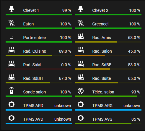

Carte automatique pour suivi des batteries
Voilà rien de spécial mais après un peu de customisation je partage ma dernière carte pour le suivi de mes batteries.
ça se basse sur la carte auto-entities

Sur regret impossible de faire ça avec les decluttering_templates à cause des filtres :zipper_mouth_face:
Filtres qui sont justement assez simples à manipuler :
  • ^ = début du nom
  • $ = fin du nom
  • (*) n’importe quelle série de caractères
Donc
^sensor.radiateur_*_battery_level$
Corresponds à tous ce qui commence par sensor.radiateur_ et qui termine par _battery_level

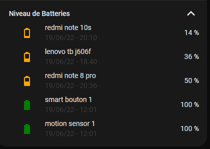

Super @Pulpy-Luke
peux t-on classer l’affichage dans l’ordre de % de la batterie Comme ceci:
PS: pour ma part j’ai utiliser le declutering:
###     BATTERY LIST *CARD*
      - type: horizontal-stack
          - type: conditional
            conditions:
              - entity: input_boolean.battery
                state: 'on'
            card:
              type: custom:decluttering-card
              template: battery_level
Decluttering:
####    BATTERY LEVEL
battery_level:
  card:
    type: 'custom:stack-in-card'
    mode: vertical
    style: |
      ha-card {
        border-radius: 20px;
      - type: entities
        show_header_toggle: false
          - type: 'custom:auto-entities'
            card:
              type: custom:fold-entity-row
              head:
                type: section
                label: Niveau de Batteries
              open: true
            filter:
              include:
                - entity_id: sensor.*_battery_level*
                  state: < 101
                  options:
                    style: |
                      :host {
                        --paper-item-icon-color:
                         {% if states(config.entity) | int(default=0) > 50 and states(config.entity) | int < 75 %}
                            yellow
                          {% elif states(config.entity) | int(default=0) < 51 %}
                            orange
                          {% elif states(config.entity) | int(default=0) < 26 %}
                            red
                            green
                    type: custom:template-entity-row
                    state: |
                      {{states(config.entity)}}{{' %'}}
                      {{config.entity.split('.')[1] |replace('_battery_level', ' ')|replace('_', ' ')|trim }}
                    secondary: >
                      {{ as_timestamp(states[config.entity].last_changed)|
                      timestamp_custom('%d/%m/%y - %H:%M') }}
                  sort:
                    method: state
                    reverse: false
                    numeric: true
                    count: 6
Oui la carte auto-entites le permet => sort, jette un oeil dans la doc, ton tri doit marcher directement
Personnellement je préfère que les noms soient regroupés (puisque justement les entités s’ajoutent seules)
Oui j’en ai aussi un peu partout, mais certaines cartes ne passent pas (syntaxe un peu costaud je pense), auto-entities en fait partie ainsi que
Si tu y arrive avec auto-entities, je suis preneur
il faut tricher pour le decluterring :slight_smile:
Je vais regarder ton exemple du coup, merci
Fait…

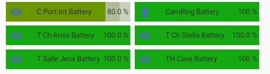

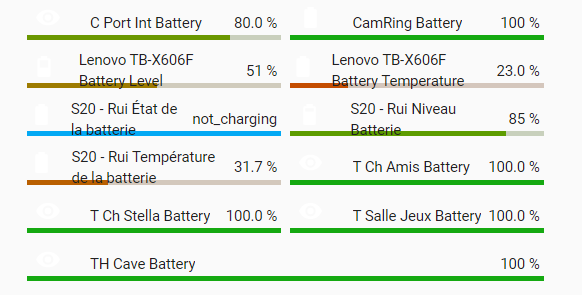

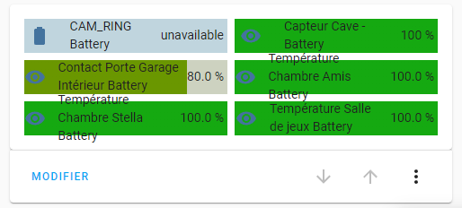

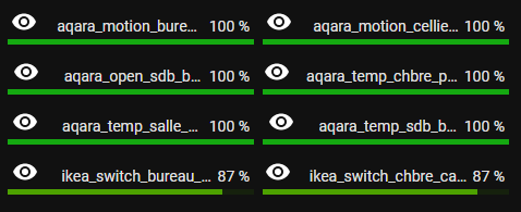

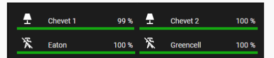

@Pulpy-Luke , je cherchais justement une carte automatique pour surveiller les batteries de mes capteurs sans forcément mettre à jour une carte à chaque fois que j’en ajoute un.
J’ai donc suivi ton code et je n’arrive pas à avoir des icône comme toi qui sont spécifique au sensor.
Peux-tu expliquer comment tu fais pour afficher l’icône d’une lampe sur « Chevet 1 » par exemple et afficher un friendly_name sympa s’il te plait ?
Car quand j’ajoute ce code sur mon Lovelace :
Code carte Batterie
type: custom:auto-entities
card:
  type: custom:bar-card
  title_position: inside
  height: 38
  positions:
    icon: inside
    indicator: inside
    value: inside
  show_icon: true
  align: split
  columns: '2'
  max: 100
  unit_of_measurement: '%'
  severity:
    - color: '#d11e1e'
      from: 0
      to: 5
    - color: '#cf2d11'
      from: 6
      to: 10
    - color: '#cc3900'
      from: 11
      to: 15
    - color: '#c84400'
      from: 16
      to: 20
    - color: '#c44d00'
      from: 21
      to: 25
    - color: '#bf5600'
      from: 26
      to: 30
    - color: '#b95f00'
      from: 31
      to: 35
    - color: '#b36600'
      from: 36
      to: 40
    - color: '#ac6e00'
      from: 41
      to: 45
    - color: '#a57500'
      from: 46
      to: 50
    - color: '#9d7b00'
      from: 51
      to: 55
    - color: '#948100'
      from: 56
      to: 60
    - color: '#8b8700'
      from: 61
      to: 65
    - color: '#818d00'
      from: 66
      to: 70
    - color: '#769200'
      from: 71
      to: 75
    - color: '#6a9700'
      from: 76
      to: 80
    - color: '#5d9c00'
      from: 81
      to: 85
    - color: '#4da100'
      from: 86
      to: 90
    - color: '#39a500'
      from: 91
      to: 95
    - color: '#15a911'
      from: 96
      to: 100
  style: |
    bar-card-currentbar, bar-card-current, bar-card-backgroundbar {
        height: 5px !important;
        margin-top: 30px;
    ha-card {
        background: none;
        box-shadow: none;
    ha-icon {
      color: white !important;
    bar-card-iconbar {
        margin-bottom: 10px;
  animation:
    state: 'on'
    speed: '2'
filter:
  include:
    - entity_id: ^sensor.*_battery$
  exclude: []
sort:
  method: friendly_name
show_empty: false
Je vois toujours l’icône « oeil » et des nom pas très « friendly » :thinking:
Si tu cliques sur l’entité puis roue crantée en haut à droite, tu dois pouvoir éditer l’icône et le nom.
C’est nickel chrome, j’essaierais de le faire :pray:

Apres recopie je n’ai pas le même résultat, une idée du PB?
Salut.
Les friendly name sont trop longs et passent sur 2/3 lignes.
Tu peux au choix les raccourcir ou bien passer la carte sur 1 seule colonne
Merci pour ce retour.
J’ai changé les friendly name mais j’ai toujours le même PB (le graphique est sur l’ensemble et pas juste en petit dessous comme dans votre cas.
Merci de votre aide
As-tu installé card-mod également ?
Qui permet de changer les CSS à la volée
https://forum-test.hacf.fr/t/personnaliser-ses-cartes-avec-card-mod/4447
Super c’est bien cela. J’ai encore quelques petits reglage avant d’arriver à votre resultat. :slight_smile:
Encore merci pour votre aide.
Oui encore quelques noms et la couleur des icones à changer (white)

vous avez un moyen de supprimer « batterie ou battery » dans les noms?
En changeant le nom dans l’entité directement, ce n’est pas suffisant ?
