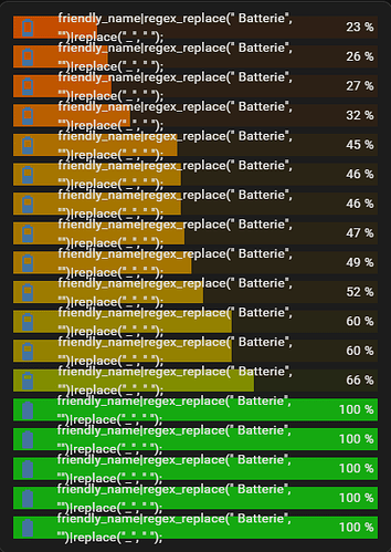

Je suis pas expert de la custo @WarC0zes comme toi
J’ai surement fait beaucoup trop d’assemblage copier / coller et il y a du conflit !
Parfois l’affichage est capricieux chez moi aussi !!
Est-ce l’usage du template ?
car sans template l’affichage reste bien comme il faut (partie supérieure où j’ai pas modifié encore le style d’ailleurs)
Mais je pense que c’est la partie style qui cause des soucis car je ne vois pas l’animation sur la page de mon dashboard mais je la vois bien quand je suis en édition de la carte
j’approuver juste ce que disait @titof2375, je ne critique en rien ta carte.
En custom, je me débrouille, mais sur les templates c’est pas mon fort.
Mais dans le style, il te manque le card_mod: qui est très important maintenant avec la v3.
j’ai rajouter le card_mod, et bien aligner le CSS. test voir si c’est plus stable.

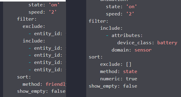

Bon c’est simplement des souci d’indentations, il y en a trop en face de type: custom:bar-card et il en manque pour toute la fin filter, sort et show_empty
Regarde et compare par rapport à l’exemple original
OK, merci :slight_smile:
je progresse, je n’ai plus que card et type
mais pourtant dans le source il n’y a pas d’indentation à la fin, sur filter, sort et show_empty
A gauche l’exemple, à droite ton code
L’indentation c’est toujours par « 2 espaces », pas 3 pas 4 pas 1
:wink: oui
en fait le code d’origine commence par
          - type: custom:auto-entities
            card:
              title_position: inside
quand on copie/colle, ça donne :
            card:
De plus dans un échange suivant il est dit d’ôter le "- " devant « type: »
alors j’ai modifié les indentations mais dès que VS Code ne me mettait plus d’erreur j’ai considéré que c’était ok :slight_smile:
Et puis à la fin du code d’origine, les « filter: », « sort: » et « show_empty: » ne sont pas indentés.
Suite à tes conseils j’ai indenté toute cette partie de 2 colonnes et je n’ai plus que 2 erreurs.

Les erreurs restantes :
Configuration non valide !
Integration error: card - Integration ‹ card › not found.
Integration error: type - Integration ‹ type › not found.
Si j’indente « card: » VSCode m’affiche plein de « bad indentation of a mapping entry », ce qui n’est pas anormal, mais ces erreurs ne se résolvent pas en indentant les lignes!..
Et vers la fin du code j’ai des erreurs « end of the stream or a document separator is expected »
Une idée complémentaire? ou c’est encore des problèmes du même tonneau, dûs au fait que je suis une quiche :slight_smile:

J’ai réussi à faire afficher toutes mes batteries en enlevant celle de mes téléphones. Maintenant je souhaiterais enlever les " Batterie" et les « _ » de mes noms mais ça ne fonctionne pas.
Voilà le code :

Et voilà ce que ça m’affiche :
Vous sauriez m’aider s’il vous plait?
Merci.
C’est pas une syntaxe valable :
  • ; à la fin c’est une syntaxe JS, pas Jinja
  • friendly_name tout seul c’est pas un template jinja non plus
Il faut essayer un truc du genre :
  {{ state_attr(entity,"friendly_name") |replace(" Batterie", "")|replace("_", " ") }}
Mais j’y crois pas :
  • pas sur que les templates soient autorisés dans la carte aut-entities, je ne vois rien qui y ressemble dans la doc
  • la valeur de entity c’est pas générique, ni un truc issue d’un boucle.
Comme évoqué plus haut, soit:
  • tu cliques sur la ligne, tu édites le friendly_name, et/ou l’icone
  • soit tu passes par un customize.yaml
