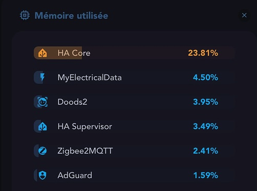

Par contre je trouvepas comment on crée les sensors associés, parexemple à l’empreinte mémoire de zigbee2mqtt. Si tu as une piste… Merci d’avance
Les sensors je les ai avec l’intégration Home Assistant Supervisor, puis il faut activer les sensors.

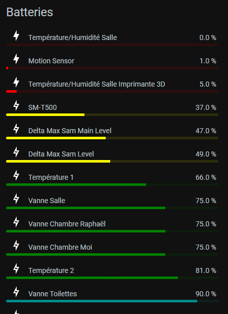

cela m’a permis de faire ceci
mais j’aimerais rajouter (à droite de chaque ligne) la date de remplacement de la batterie et le bouton pour signaler le remplacement (qui font partie de Battery notes)
pourriez vous m’aider ?
voici mon code:

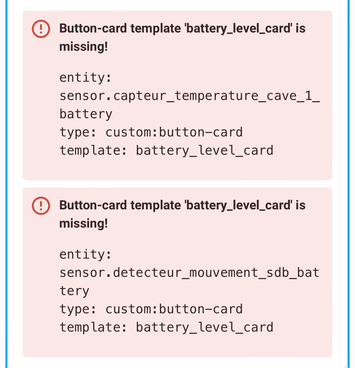

La maintenant j’ai ça comme message d’erreur
Il faut retrouver le code d’origine et prendre le template battery_level_card qui va avec
ça ressemble à ça mais pas sur
D’accord mais je dois mettre ça ou ?? dans mon fichier template.Yaml ?
Tu es certain que c’est le bon bout de code ?
Tu es aussi certain de vouloir commencer par une carte aussi compliquée ?
Si oui, tu as la doc et la procédure à suivre… il faut être rigoureux, sinon tu va tout casser
Oui justement le code étant assez limité je me suis dit que c’était accessible
Et le rendu est vraiment bien
J’ai essayé d’ajouter la partie template directement dans la carte auto entité mais ce n’est pas mieux
Tu as toute la procédure à suivre juste au dessus. Pas besoin d’expérimenter ça marche pas
