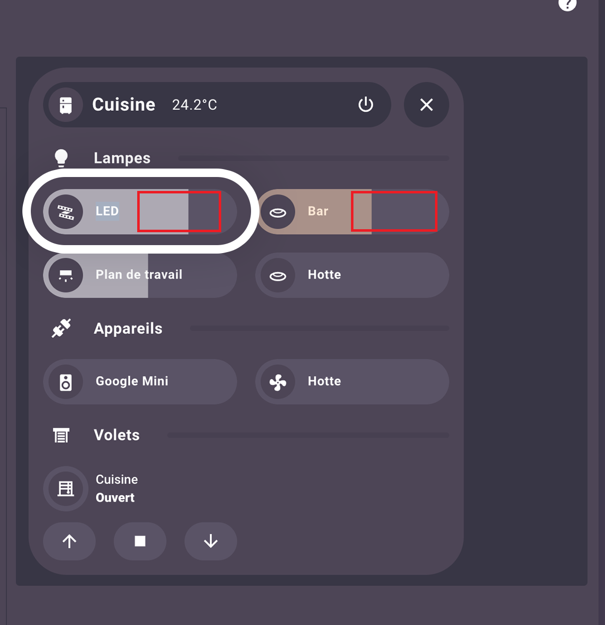

compte tu implémenter un label ou custom field ( comme button-card ) dans bubble-card. Avoir la possibilité d’ajouter des entitées supplémentaire sur un button exemple.
exemple dans les encadrements rouge, avoir la possibilité de rajouter des infos. Genre, le linkquality du zigbee d’une ampoule, ou la consomation d’une ampoule …
exemple avec button-card
Je comprend que c’est un projet de carte minimaliste mais je demande :slight_smile:
Oui c’est clairement dans mes plans de rajouter ça, j’ai déjà commencé à rajouter un bouton custom en YAML dans la beta 7 et je compte bien lui rajouter pas mal d’options ainsi qu’aux autres cartes :slight_smile: Là je ne vais pas savoir travailler dessus pendant quelques jours mais ça va venir ! :smiley:
