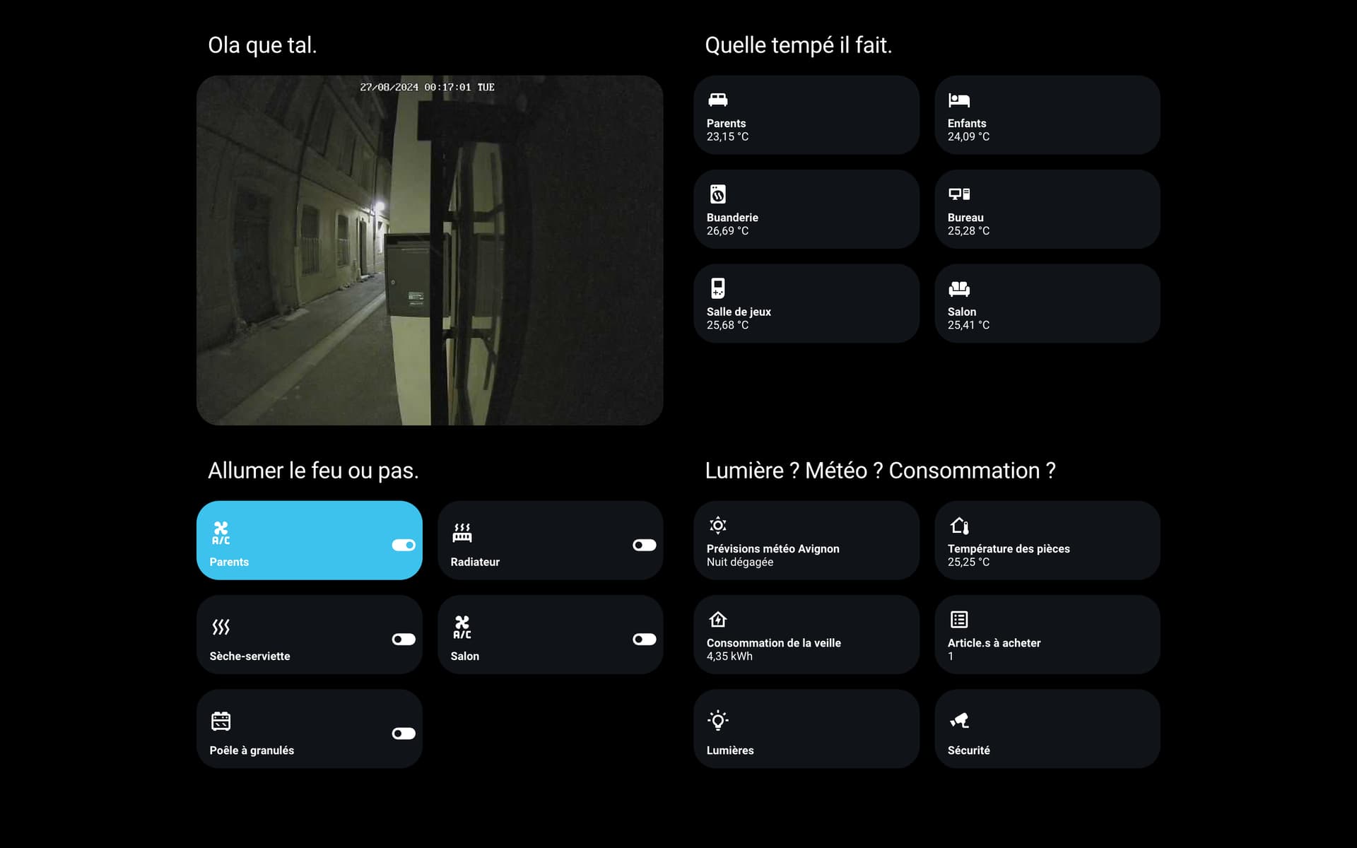

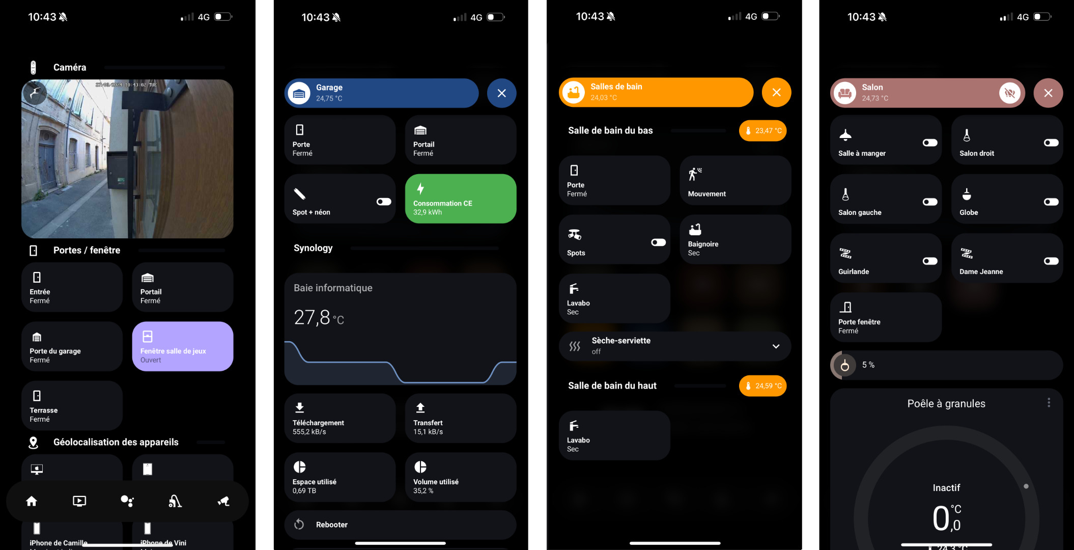

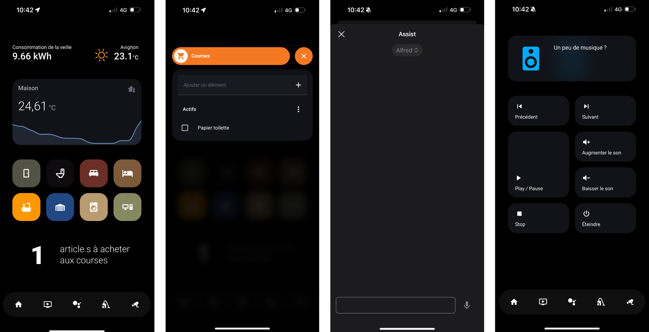

Hello tout le monde,
Après pas mal d’heures à les confectionner, voici mes dashboards en version mobile, ordinateur et tablette.
Un grand merci à @Clooos pour ses Bubble Card, à la chaîne YouTube de My Smart Home, à Le0n le créateur du thème Rounded et à Jimmy Landry (qui lui même s’est inspiré de Matt8707) dont j’ai utilisé le code GitHub qu’il a mis à dispo pour le dashboard de ma tablette.

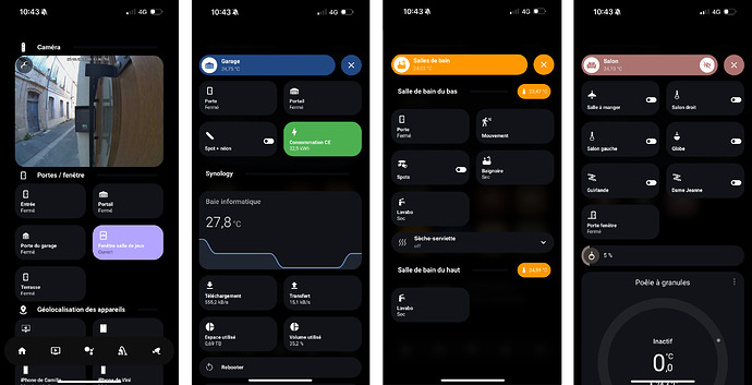

Mobile :
Images + résumé
La bottom bar me permet d’ouvrir les vues :
  • Accueil (icône maison) : pour revenir à l’accueil quand je suis sur l’une des 4 autres vues
  • Médias (icône TV) : pour contrôler mon Apple TV et mes Sonos One Gen2
  • Assist (icône Google Assistant) : pour lancer Assist
  • Aspirateur (icône aspirateur) : pour contrôler mon Roborock Q7 Max
  • Securité (icône caméra) : pour avoir accès à ma sonnette connectée Reolink et tous les capteurs que ce soit d’ouverture de porte/fenêtre, de présence ou la localisation de certains objets.

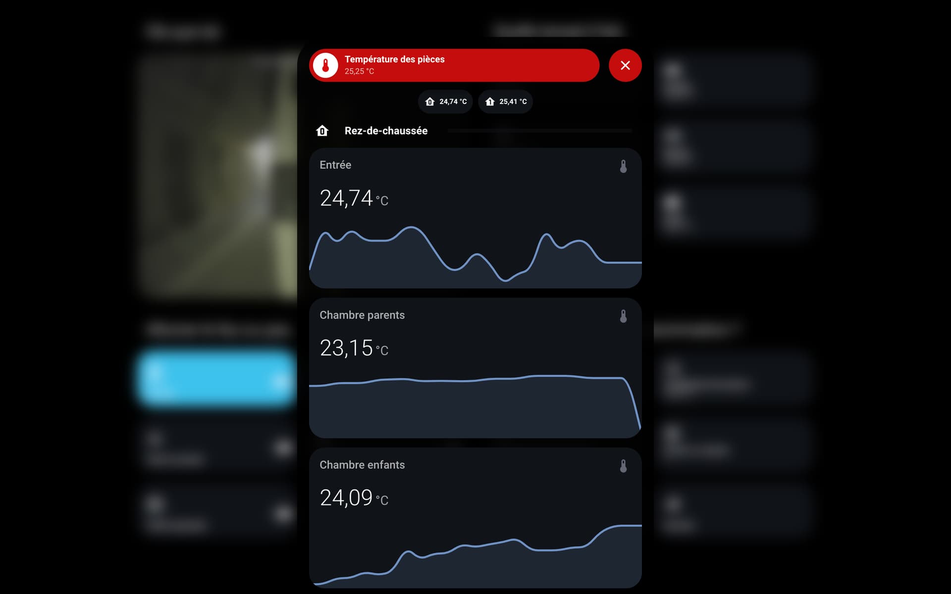

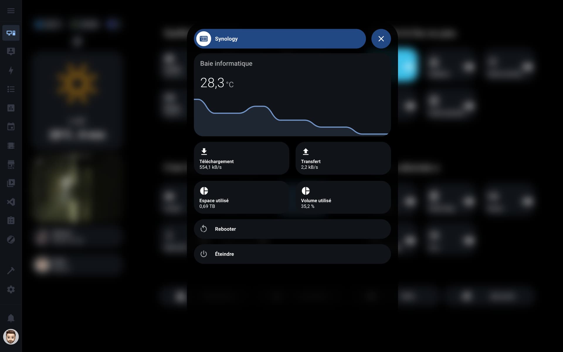

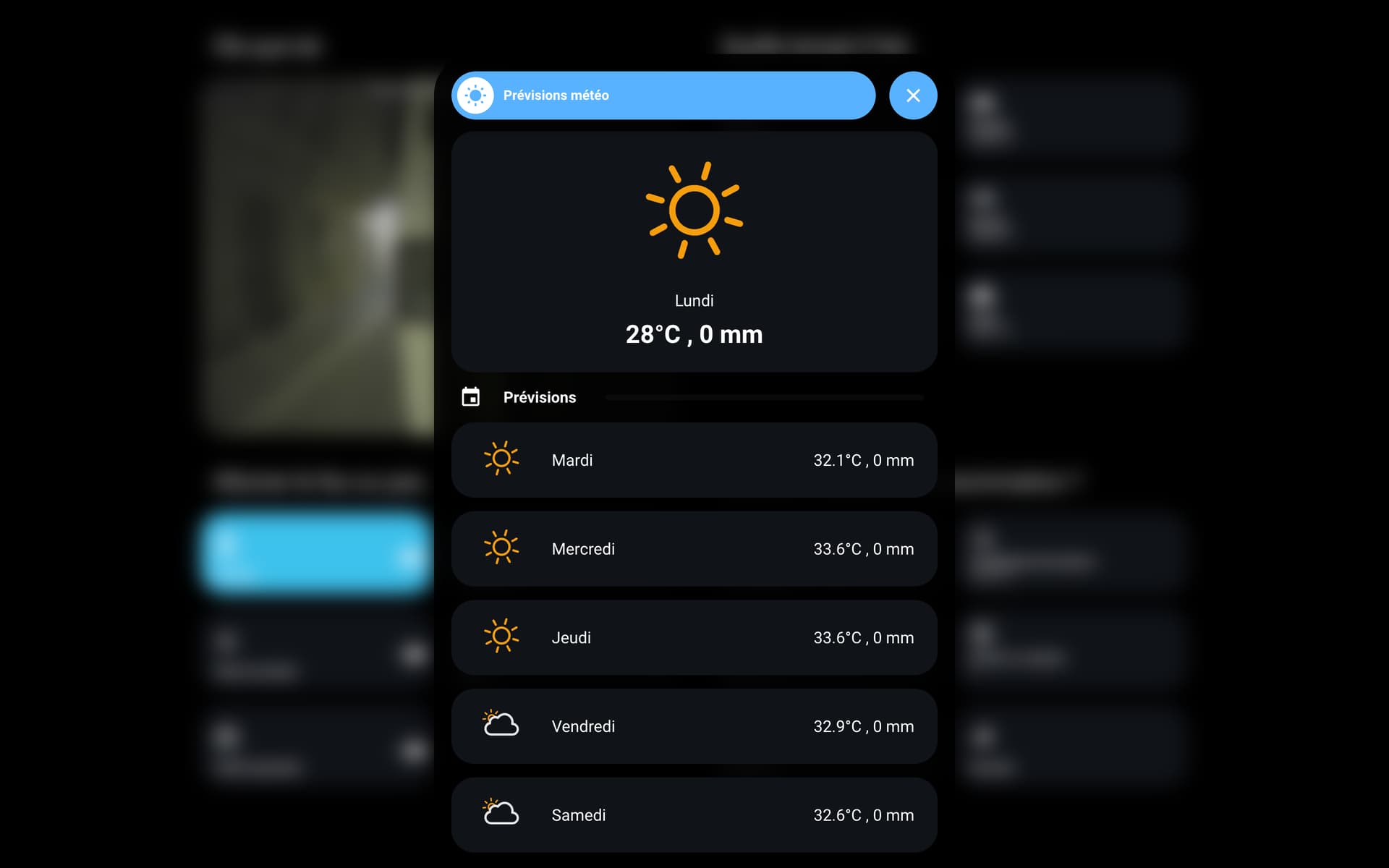

Tout le reste est cliquable, que ce soit la consommation, la météo, la température, les icônes des pièces, les courses, et cela ouvre une vue avec Bubble Card.

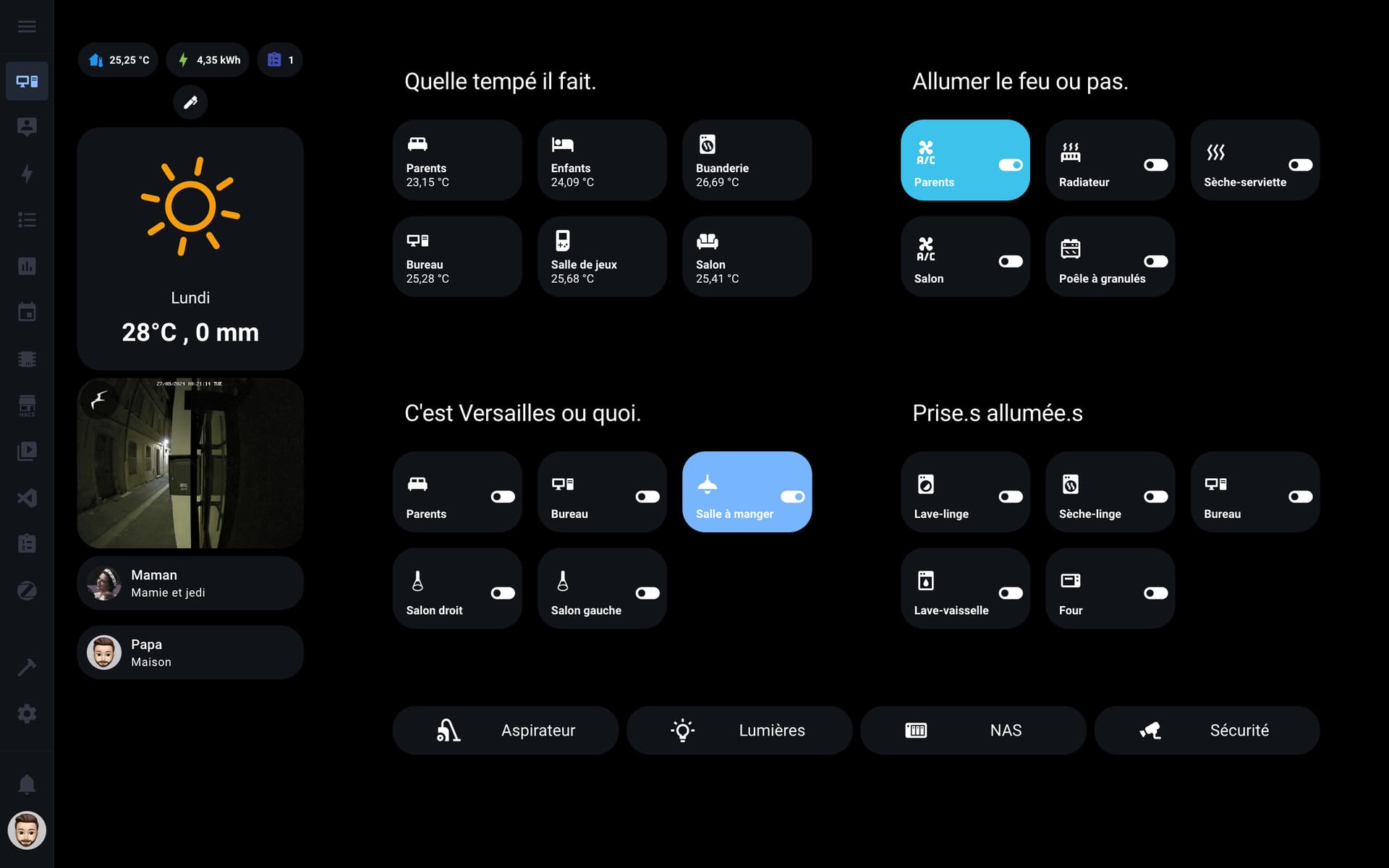

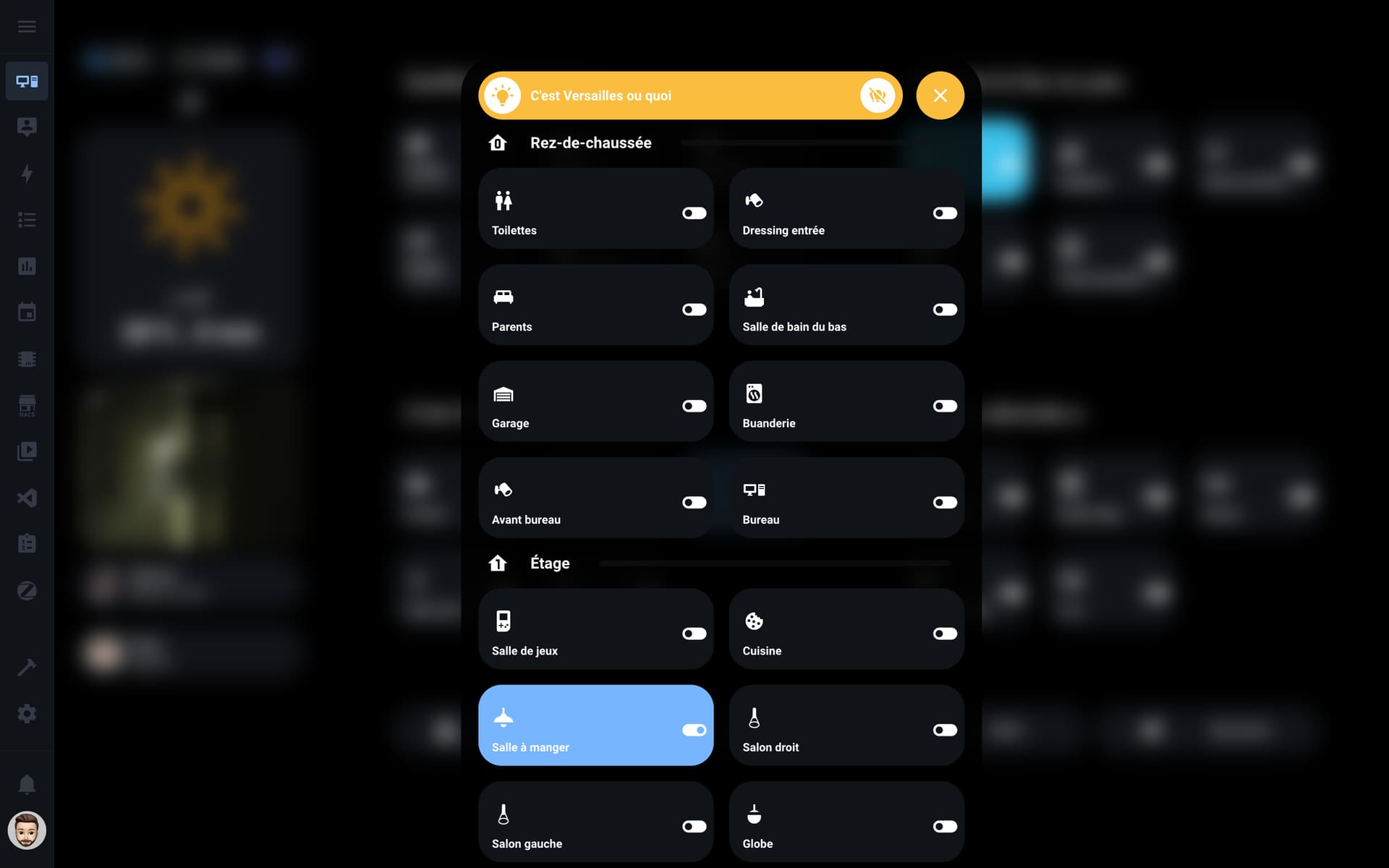

Le fonctionnement pour la version ordinateur, tablette est ensuite le même, disposer de manière différente mais toujours avec Bubble Card.
Ordinateur :

Dites moi ce que vous en pensez. Si jamais vous souhaitez le code, n’hésitez pas à me le demander, je vous le transmettrais avec plaisir. Et si jamais vous voyez des améliorations ou comment vous auriez fait de votre côté, je suis aussi preneur. Avoir la vision d’autres personnes est toujours bon à prendre.
En tout cas, merci à tous sur le forum pour m’avoir aider de près ou de loin, ça m’a permis d’affiner mon dashboard, à éviter certains problèmes, à les fixer, ou encore à découvrir certaines choses aussi :slight_smile:

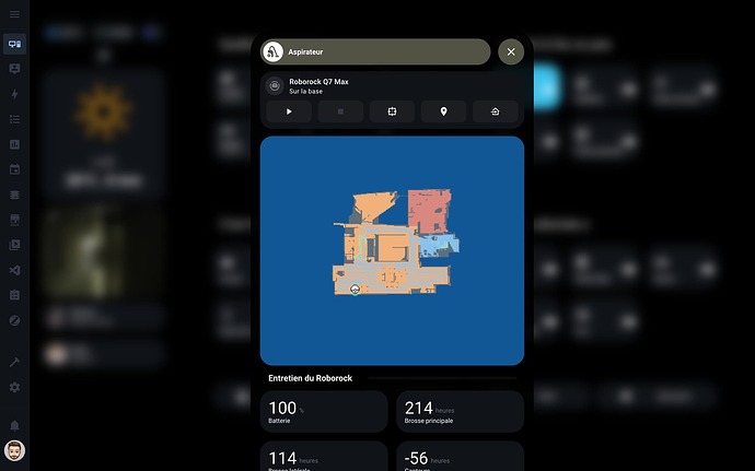

Beau boulot bravo!!!
Tu accepterais de partager ta carte pop-up de ton aspirateur robot?
Merci :slight_smile:
Oui bien sûr le voici :slight_smile:

J’ai essayé de faire quelque chose de sobre et surtout facile à utiliser, que cela soit pour ma femme, moi mais aussi si l’on a des invités, style nos parents. Le plus important était bien sur la version mobile.
Petite info aussi, pour les différentes couleurs utilisées, je suis allé sur le site Color Hunt, qui permet de voir les associations et avoir le code hex, ça aide :slight_smile:
Pour le côté sobre et facile à utiliser, je suis d’accord que c’est important. Surtout pour le « WAF » sur mobile… :wink:
Top et merci pour les idées !! Je veux bien si possible tout le code associé à la partie Ordinateur Tablette & Mobile stp

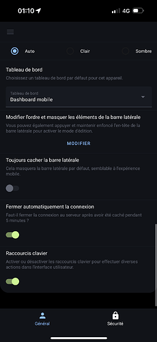

Comment tu fais pour différencier les différentes versions ? Pc, tablette et téléphone ?
Merci beaucoup :slight_smile:
J’ai créé 3 dashboards différents en fonction de la taille de l’écran et de sa disposition (portrait ou paysage).
J’ai installé l’application sur ma tablette et mon smartphone, comme ça dans cette l’app > Ton compte en bas à gauche avec ta photo ou un icône > tu descends jusqu’à la section Tableau de bord et tu choisis celui correspondant à l’appareil :wink:

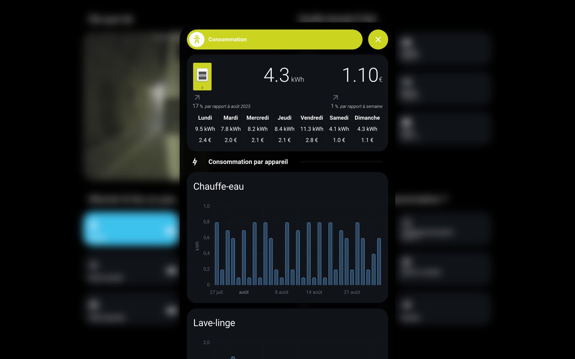

Top ton dashboard !
Ce serait possible d’avoir la partie sur la conso elec notamment le resumé linky à la semaine ?
Voici le code pour toute la bubble card avec la consommation :

Sinon, juste pour le résumé de la semaine :
type: custom:content-card-linky
entity: sensor.linky_25860347263998_consumption
showEcoWattJ12: false
showHeader: true
showTempo: false
showEcoWatt: false
showIcon: true
showHistory: true
showInTableUnit: true
showDayHCHP: false
showDayPriceHCHP: false
showYearRatio: false
showMonthRatio: false
showError: false
showTitle: false
showPeakOffPeak: false
showDayPrice: true
showPrice: true
showDayMaxPower: false
showCurrentMonthRatio: true
showWeekRatio: true
showTitreLigne: false
showYesterdayRatio: false
showTempoColor: false
Bonne journée :slight_smile:
