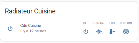

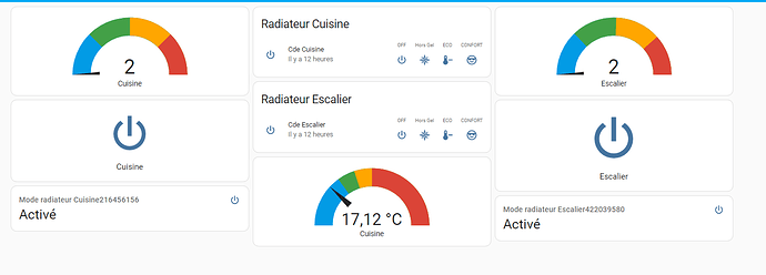

Salut avec la carte multiple-entity-row
type: entities
  - entity: switch.radiateur
    type: custom:multiple-entity-row
etc...
Tu peux arriver à un truc comme çà :
ICI pas en route les radiateurs d’appoint …
ce qui t’interesse c’est la partie
AVEC tes 4 boutons configurable ! dans la carte !
@+DoM(Ô¿Ô)
PS: INFO SUR → GITHUB
salut Doubledom,
C’est exactement la carte que tu as mis en exemple que je souhaite réaliser.
Je vais me pencher là dessus. en espérant que je vais arriver à sortir quelque chose.
