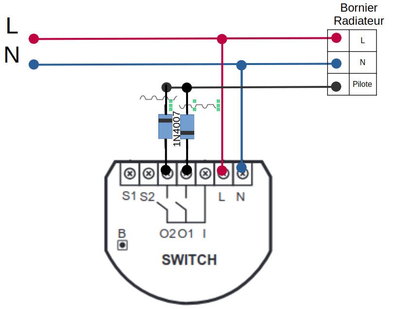

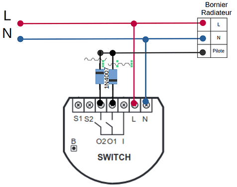

Donc zou, je retrouve un vieux switch Fibaro FGS221 qui commandait ma VMC dans mon ancienne maison, je commande pour 1,5€ des diodes 1N4007 et me voici avec ce montage qui selon moi reste simple et m’évite un module de pilotage de radiateur bien plus cher (NODON 39€ sans FDP) :
Schema 1 :

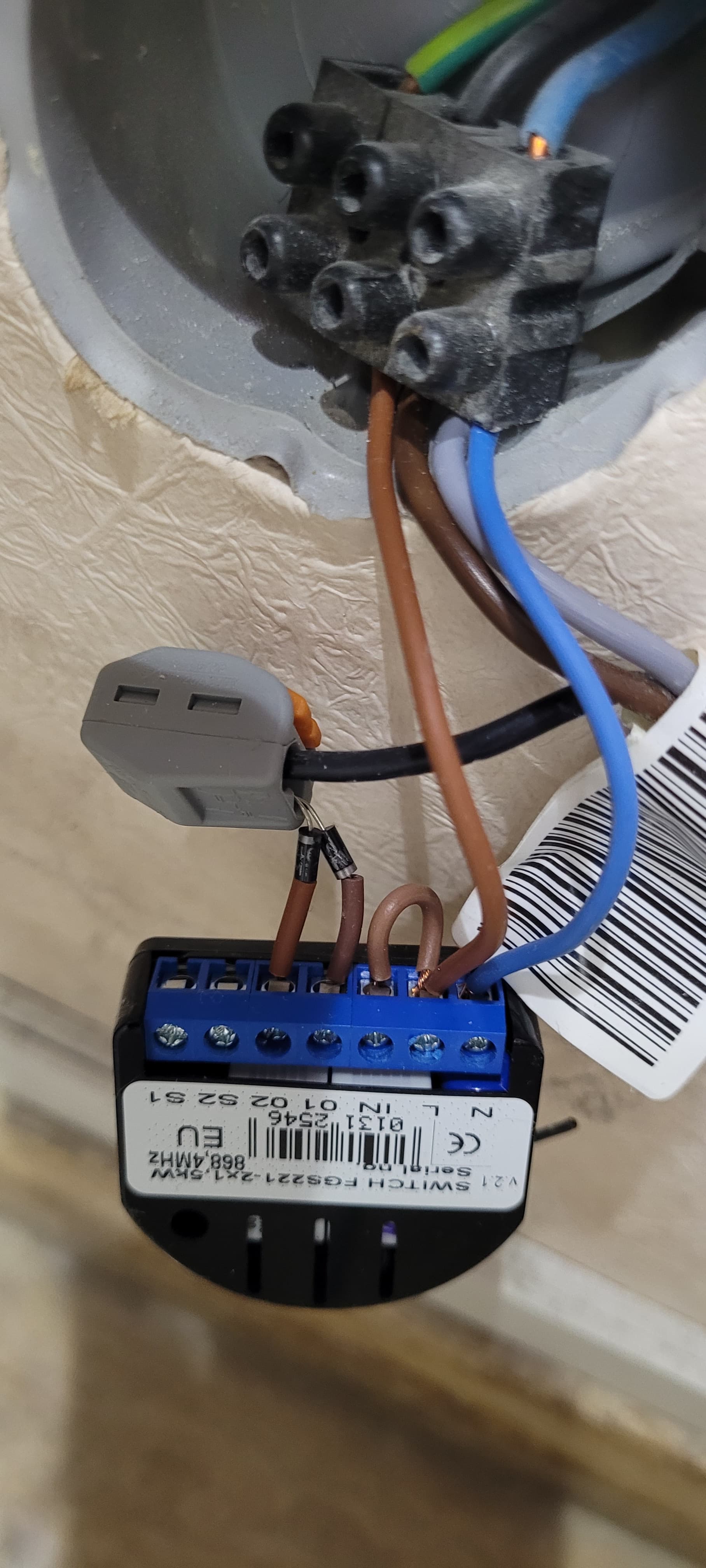

Assemblé, ça donne ça :
Un peu d’explication pour ceux qui veulent faire comme moi :

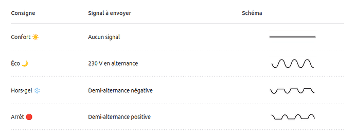

Et ainsi on peut reproduire les commandes suivantes :
Sortie1 OFF et Sortie2 ON (filtre passe haut) = ETEINT
Sortie1 ON (filtre passe bas) et Sortie2 OFF = HORS GEL
Sortie1 ON et Sortie2 ON (Signal 220V) = ECO
Sortie1 OFF et Sortie2 OFF (aucun signal) = CONFORT

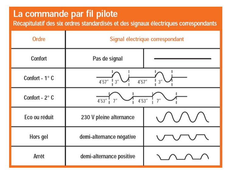

Conformément à la norme « fils pilote » :

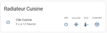

PAr contre, comment faire pour transformer ce switch en commande de radiateur dans Home Assistant ?
Un truc qui ressemblerait à ça qq part dans Home Assistant ?
Je vois bien qu’on peut le faire via un script YAML en définissant un « composant », son icône et les différents statuts. Mais je ne comprends pas le truc. Pourtant je vois bien la syntaxe qui ressemble à XML/JSON. Mais quoi déclarer ?
