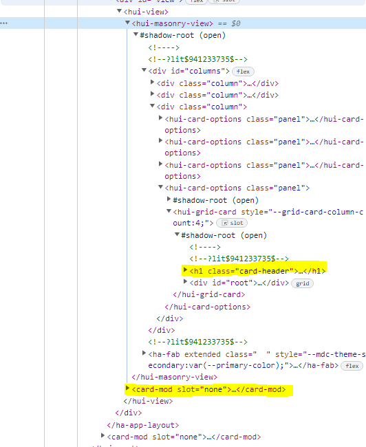

j’suis reparti d’un lovelace vierge 1 seul carte grille
j’ai ça dans l’inspecteur :
je vois bien ce que je dois modifier, je vois bien le card-mod mais il est très très loin
j’ai essayé d’appliquer ce que tu précises dans la vidéo (et exemple)
card_mod:
  style:
    hui-masonry-view:
      hui-card-options:
        hui-grid-card:
          h1 {
            color: green;
3 shadow à passer ça me semble bizarre ;-(
y’a surement un truc que j’ai pas compris :thinking:

petit update : j’ai réussi :+1:
la difficulté c’est dans le cas des grilles / horizontal stack…
il n’y a pas de carte ha-card il faut donc ajouter un type de carte
c’est vrai qu’en meme temps il le précise dans la doc ;-(
type: custom:mod-card
card:
  type: horizontal-stack
puis ensuite aller au bon endroit
card_mod:
  style:
    hui-horizontal-stack-card:
        hui-grid-card:nth-child(1):
            h1.card-header {
             padding: 5px;
             {% if is_state('group.capteurs_eau','on')  %}
              color: orange ;
              animation: blinking 0.5s linear infinite alternate;
             font-size: 16px;
             text-align: center
            @keyframes blinking {
              0% {opacity: 0;}
              100% {opacity: 1;}
je trouve card_mod super puissant mais sincèrement c’est pas intuitif :wink:
