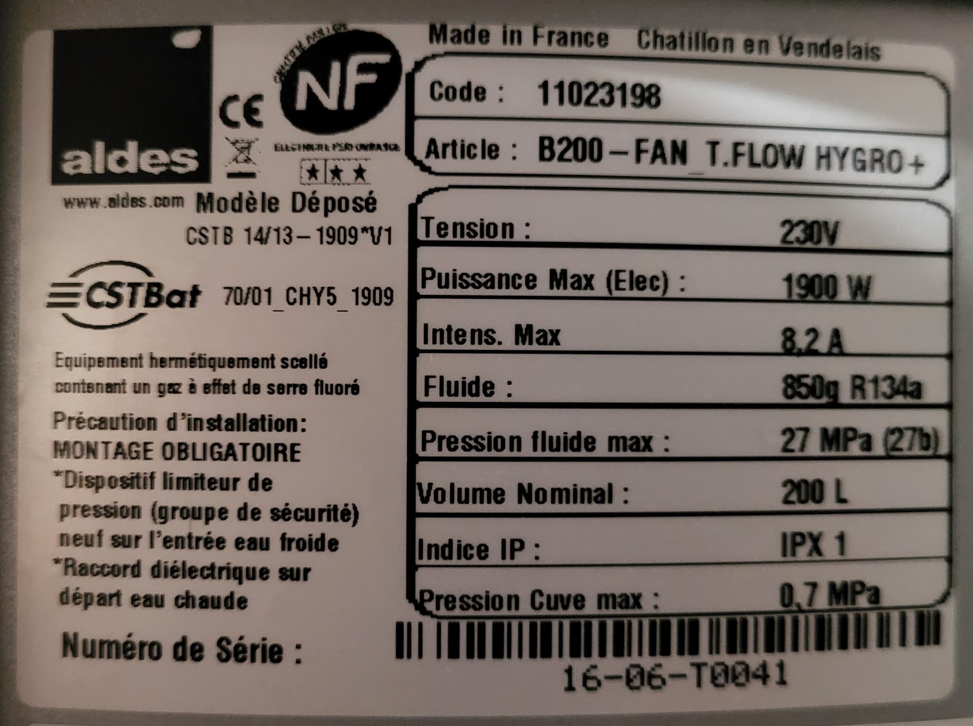

Chauffe Eau ALDES => B200-FAN_T.Flow® Hygro+

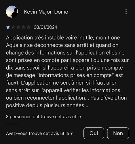

Ca ne m’étonnerait même pas que ce soit un problème « normal » au vu des commentaires que j’avais vu sur l’application Android AldesConnect
En particulier celui-ci qui dit que l’envoi de commandes fonctionne 1 fois sur 10 et qu’il faut vérifier sur le chauffe-eau que ça a bien été pris en compte… :roll_eyes:

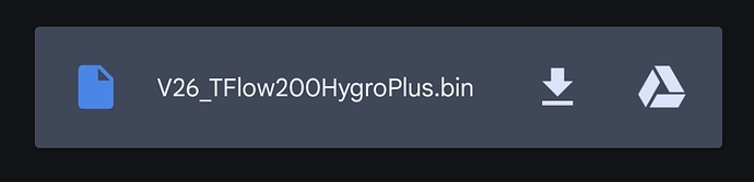

J’ai envoyé un mail hier soir au service après-vente Aldes qui vient de me répondre et m’envoyer le dernier firmware, il s’agit de la V26 pour mon modèle.
Je peux vous l’envoyer si nécessaire même si je pense que le mieux est quand même d’envoyer votre étiquette produit en photo afin qu’Aldes vous envoie le dernier firmware correspondant à votre version d’équipement.

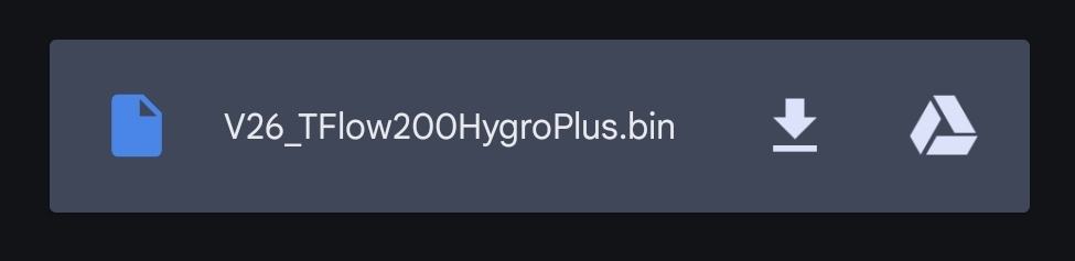

J’ai une ConnectBox et j’ai essayé de reverse le firmware du STM32 avec GHIDRA. Après 2h d’acharnement, je n’ai pas trouvé le bon schéma de partition et il me manque énormément de fonctions pour que ce soit exploitable. Pour ceux qui auraient plus de courage (et de compétences) que moi, je vous met le lien du dernier firmware (ou en tout cas de la dernière mise à jour téléchargé par ma ConnectBox).

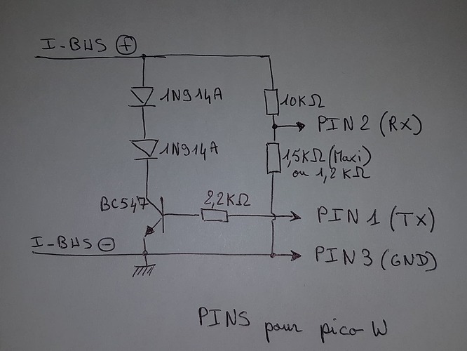

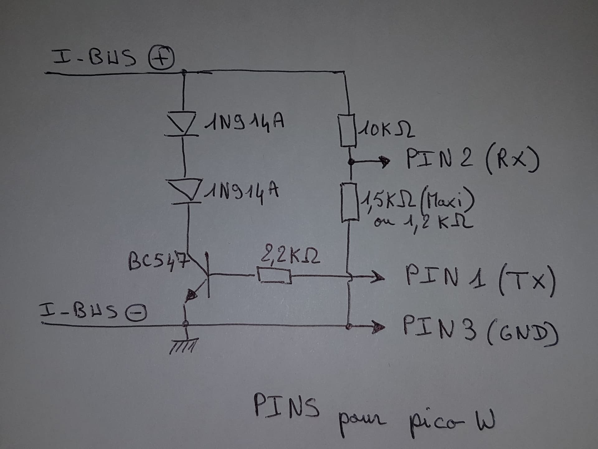

Hello !
C’est déjà un bon début, tu peux partager un croquis rapide avec le détails des composants ?
Aucune idée de ce côté là cependant tu peux ouvrir un sujet dédié « Besoin d’aide pour un CRC » dans la bonne rubrique, j’ai bien réussi à trouvé sur ce forum un frigoriste spécialiste en système thermodynamique de cette manière.
Salut ,
@yanoooou pour le reverse du CRC, il y a des outils comme RevEng (si tu as des exemples de trames avec leurs crc) qui peuvent trouver l’algorithme pour toi.
Je suis également preneur du montage réalisé pour lancer des tests sur mon T-One dès ce weekend :slight_smile:
@AirV J’ai déjà essayé un prog de reverse CRC, mais ça n’a rien donné… je ne suis même pas sur que ce soit du CRC polynominale …
@AirV et @Neuvidor Voici mon schéma à main levée de mon montage avec un PICO W en micropython:

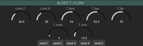

Et voici les relectures MQTT (sous jeedom desolé :grinning:):
