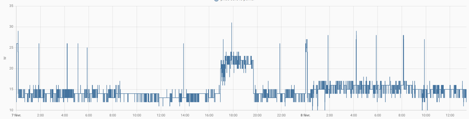

Pour montrer que le choix du proc à une incidence sur le prix et sur la conso, mon cas:
un LENOVO M73 tiny avec un core i3 gen4 (4130T) 4GB de RAM SSD 256GB faisant tourner HAOS avec quelques addons (Mosquitto, Z2M, ESPHome), une carte wifi/bluetooth et une clef zigbee sonoff:
Mini 13W et des pics jusqu’à 20-30 durant les backup, les compilations ESPHome et les affichages de gros dashboards:
Par rapport à Neuvidor au dessus, prix moins cher (75€) mais conso plus élevée (une dizaine d’euros par an d’écart) et moins de capacité d’évolution.
Ca remplace donc bien mon Raspberry, avec des limitations différentes…
