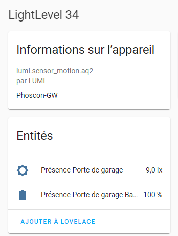

Côté capteur de présence, je galère un peu. Le capteur a été reconnu et intégré via deCONZ. Côté tableau de bord, j’arrive à afficher la luminosité et le pourcentage de la batterie.
C’est bien, mais évidemment, je souhaite aller plus loin avec un capteur de présence. Mon but est de détecter si une personne est passée devant le capteur et ensuite d’enclencher une ou plusieurs actions. Dans un premier temps, je veux simplement envoyer un message sur mon portable.
Si dessous, mon code.
Je pense que le problème vient de mon entité. « sensor.lightlevel_34 » est l’entité qui me renvoie le nombre de lumens dans la pièce. Hors, pour moi, la présence se mesure en ON/OFF.
Merci pour votre aide.

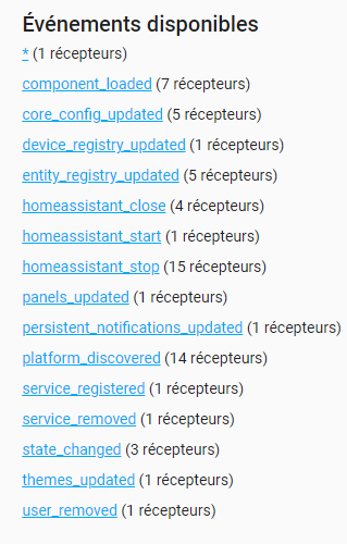

Cependant, dans mes outils de développement, je ne vois pas deconz_event… Du coup, ça commence mal.
As-tu une idée pour passer la première étape ?
Merci bien.
Perch’
Sélectionne * qui écoute tout et donc deconz

Et ensuite, tu auras une notification dans le panneau de Home Assistant dès qu’un évènement deconz aura lieu
Mais sinon mettre * dans l’écouteur et jouer avec les boutons marchent aussi

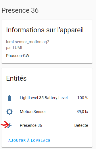

Je vais tester cette solution en espérant ne pas me perdre
Via ZHA, tu as l’air d’avoir une entité en plus malgré qu’on ait intégré le même matériel…
Voici ce que je vois.
Peut-être est-ce une différence entre ZHA et deConz ? Je ne sais pas ce qui est le mieux entre ces 2 outils d’intégration. Etant en phase de jeux/tests, je peux très bien passer à ZHA si c’est plus « puissant ».
Edit:
Je viens de tenter l’intégration d’un 2nd capteur de présence et là, miracle…
Aucune idée sur le comment du pourquoi…
Merci à tous les 2.
