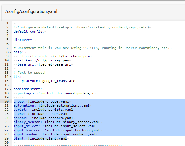

Comment ajouter un fichier type.yaml.
Nous allons ajouter le fichier sensors.yaml qui contiendra tous nos senseurs que nous ajouterons à la main. Comme ça, si nous devons faire une modification sur un senseur que nous avons créé, il faudra se rendre dans ce fichier.
Dans File editor, configuration.yaml ajouter ceci au début du fichier à la suite de ceux existant.
sensor: !include sensors.yaml

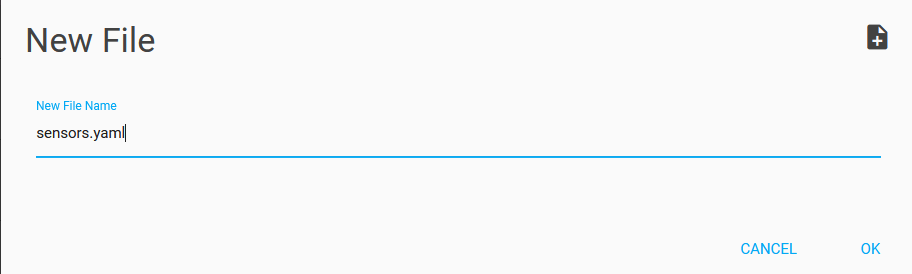

Créer maintenant le fichier sensors.yaml.

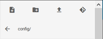

Dans File Editor cliquer sur le dossier en haut à gauche puis sur l’icône ajouter un fichier.
Donner un nom à votre fichier, sensors.yaml ici.
Ouvrez-le puis ajouter vos senseurs sans la ligne suivante, car Home Assistant sait déjà que c’est des senseurs que vous déclarez ici.

Dans File Editor cliquer sur le dossier en haut à gauche puis sur l’icône ajouter un dossier. Ce dossier devra être placé à la racine.

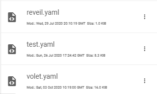

Vous pouvez maintenant créer autant de fichier en .yaml que vous le souhaitez avec les noms qui vous semblent explicites dans ce dossier. Tous ces fichiers seront alors lus les uns à la suite des autres par HA comme si il ne formaient qu’un seul fichier.
Il est important de noter que lors de l’utilisation !include_dir_merge_list , vous devez inclure une liste dans chaque fichier (chaque élément de la liste est indiqué par un tiret [-]). Chaque fichier peut contenir une ou plusieurs automatisations.

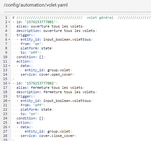

Exemple du fichier volet.yaml
Exemple du fichier reveil.yaml
Peux tu détailler ceci car je ne comprend pas.
@Yul merci d’essayer de clarfier cet usage qui est très puissant et ma recommandation. En revanche le sujet est complexe et source de problème quand mal utilisé.
Je me demande si nous ne devrions pas essayer de traduire complètement le contenue de cette page: Splitting up the configuration - Home Assistant
C’est le fait d’ajouter un « - » au début de chaque automatisation à l’id ou l’alias. Je ne sais mème pas si ca ne doit pas déjà être comme ca pour toutes les automatisation.
J’ai essayé de faire au plus simple mais effectivement pas forcément complet et une traduction de la page de HA pourrait suffir
Ok oui je crois que c’est déjà obligatoire a confirmer sinon on supprimera cette partie.
Merci bien
Je pense que le laisser ne fait pas de mal.
C’est l’utilisation de !include_dir_merge_list qui attend une liste, qui engendre la nécessité du tiret.
Et tu ne dois pas mettre de tiret si tu utilise include_dir_merge_named par exemple (utilisé pour les thèmes par exemple).
Du coup, je pense que ça fait pas de mal de le laisser…

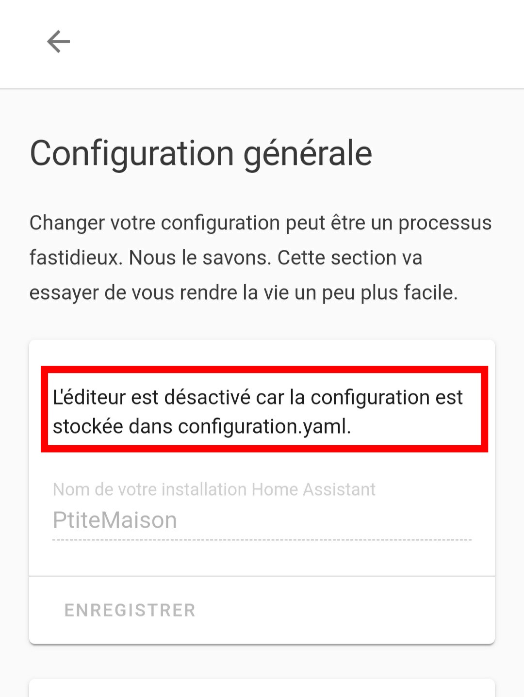

Je voudrais passer à l’édition manuelle des fichiers de configuration.
Comment savoir quels sont les attributs utilisables dans les fichiers yaml.
Par exemple, je voudrais migrer le contenu de la page Configuration > Général vers mon fichier configuration.yaml.
Grâce à la page Splitting up the configuration, j’ai ajouté ceci à mon fichier configuration.yaml :
homeassistant:
  latitude: !secret latitude_home
  longitude: !secret longitude_home
  # 'metric' for Metric, 'imperial' for Imperial
  unit_system: metric
  time_zone: Europe/Paris

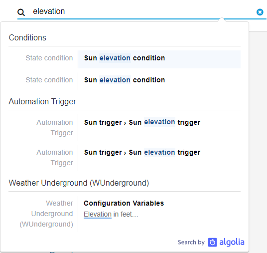

Mais je n’arrive pas à trouver l’attribut qui correspond à l’élévation.
Pareil pour les URL interne et externe.
Est-ce qu’il existe une documentation qui permettrait de connaitre tous les attributs possibles et leur types et valeurs possibles (exemple unit_system qui peut prendre metric ou imperial).

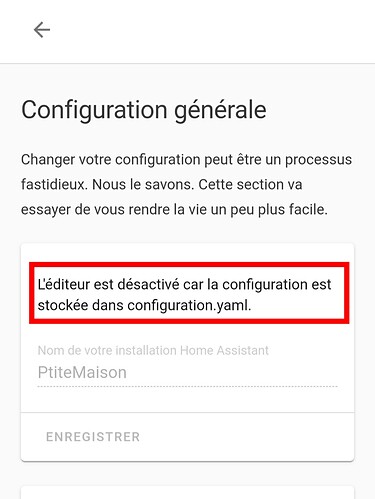

Mais quand j’exporte le bloc homeassistant de configuration.yaml vers un fichier externe, j’ai à nouveau accès aux données dans l’UI Configuration > Général et la mise à jour via le fichier integrations/homeassistant.yaml ne se fait pas (je ne vois pas Maison-2 mais Maison qui était la donnée que j’avais renseignée avant via l’UI).
Comment faire pour tout passer par une configuration fichier ?

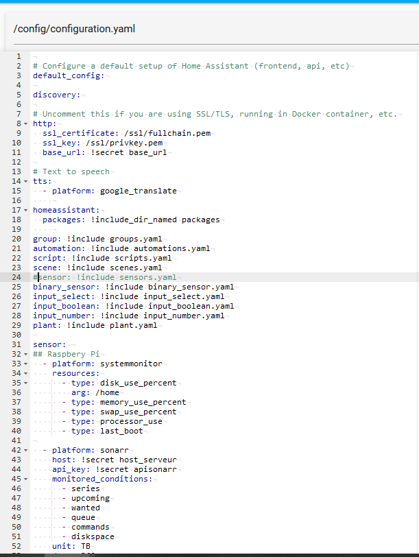

A partir de ma configuration :
#Configuration de l'assistant
homeassistant:
  unit_system: metric
  external_url : !secret homeassistant_url_externe
  internal_url:  !secret homeassistant_url_interne
  elevation: !secret homeassistant_elevation
  time_zone: !secret homeassistant_time_zone
On ne peut pas reprocher à l’équipe HA la documentation (faut juste la trouver :wink: )

Pour sûr, pour ton cas, voici un aperçu de la bonne prise en compte des clés que tu souhaitent exporter :
@Clemalex, cool merci. J’avais pas vu cette page, j’étais parti sur le chapitre Advanced Configuration pensant que c’était pas du basic :unamused:, j’chuis un peu boulet !
Par contre la recherche ne m’avait pas sorti cet article, c’est un peu déroutant

C’est ce que j’ai fait, lorsque le contenu de homeassistant.yaml est dans le fichier configuration.yaml, l’éditeur via UI est désactivé avec les bonnes informations de mon fichier. Par contre, lorsque ces informations sont exportées dans un fichier externe, l’UI me redonne accès avec des anciennes données.
On n’a pas une liste des attributs exportables et non-exportables ?
J’ai créé un nouveau sensor sytemmonitor et je voudrais l’affecter à une Pièce.
Est-ce que c’est via le group que c’est possible ?
Après attention à ne pas tout mettre en yaml car à chaque mise à jour, Home Assistant supprime de plus en plus de réglages du yaml et donc des erreurs supplémentaires possibles
