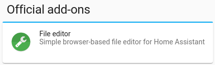

Installation :
Suivre la procédure d’installation d’un addon officiel et rechercher** « File Editor »**.

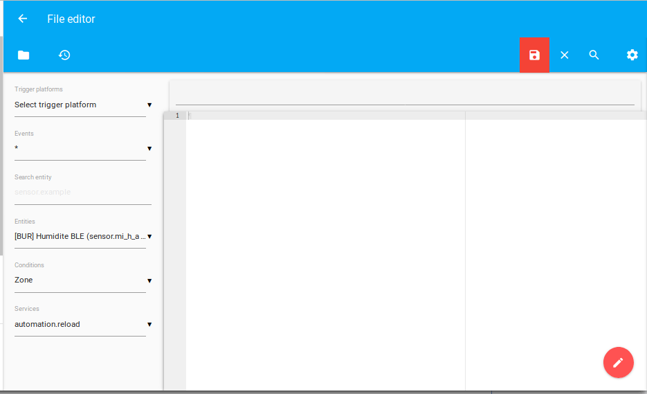

Pour utiliser File Editor si vous avez activé Show in the SideBar regarder dans la barre latérale de gauche sinon cliquer sur Supervisor, ADD-ONS, File Editor puis Open Web UI.

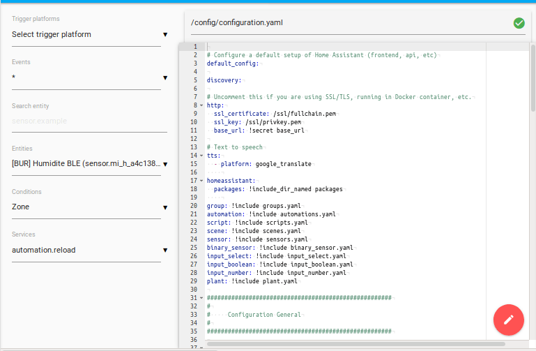

Vous arrivez maintenant sur l’interface de File Editor.

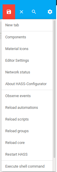

En haut à gauche : Ouvrir dossier / fichier, historique des modifications (permet de revenir à une ancienne version).
En haut à droite : Sauvegarder (Disparaît si pas de changement), Fermer, Rechercher (rechercher remplacer), Réglages (accès à plusieurs liens).
Au milieu à gauche : permet de sélectionner des Trigger, Services, Entités, etc etc, lors de la créations de vos automatisations, scènes, scripts, packages, groupes etc etc.
Quand vous modifier un ficher, File Editor vérifie sa structure et vous l’affiche par une icône Verte en haut à droite. Vous avez aussi accès à un dernier menu qui vous permet de Retourner en arrière, Revenir en avant, Ajouter ou Supprimer une indentation, Fold permet de développer ou pas le fichier et Commenter/Dé-commenter.

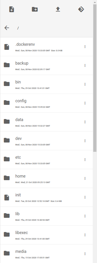

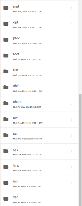

Afficher tous les dossiers
Dans la configuration de l’extension, il est possible d’activer la possibilité de pouvoir voir d’autres dossiers que le simple /config.
Attention à ce que vous faites.
Il suffit de passer enforce_basepath: true a false
Voici la configuration.
dirsfirst: false
enforce_basepath: false
git: true
ignore_pattern:
  - __pycache__
  - .cloud
  - .storage
  - deps
ssh_keys: []
