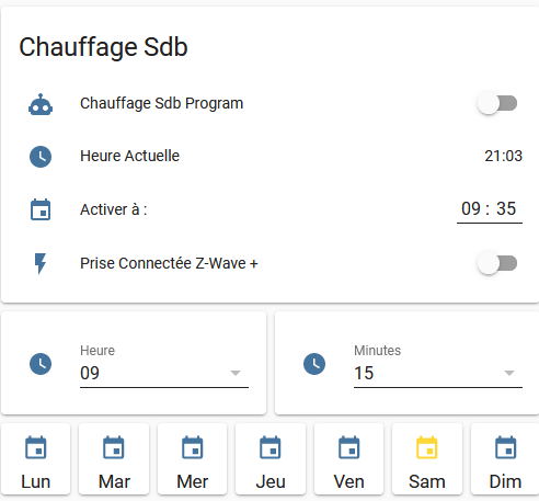

Interface
Les cartes personnalisées
Nous utiliserons les cartes personnalisées (custom-card) citées dans prés-requis. Si vous ne savez pas comment faire c’est par ici HACS : Ajoutez des modules et des cartes personnalisées.

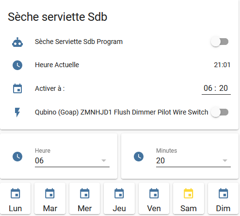

Voici ma première carte du sèche serviette
Cliquez pour afficher le code de la carte

Et voici la deuxième carte, celle du chauffage de la salle de bain :
  - entities:

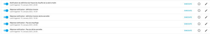

Elles consistent à envoyer des notifications actionnables à l’iPhone à une heure précise (ici à 20h) !

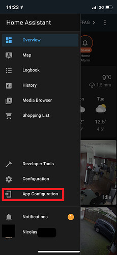

Création des Actions sur iOS

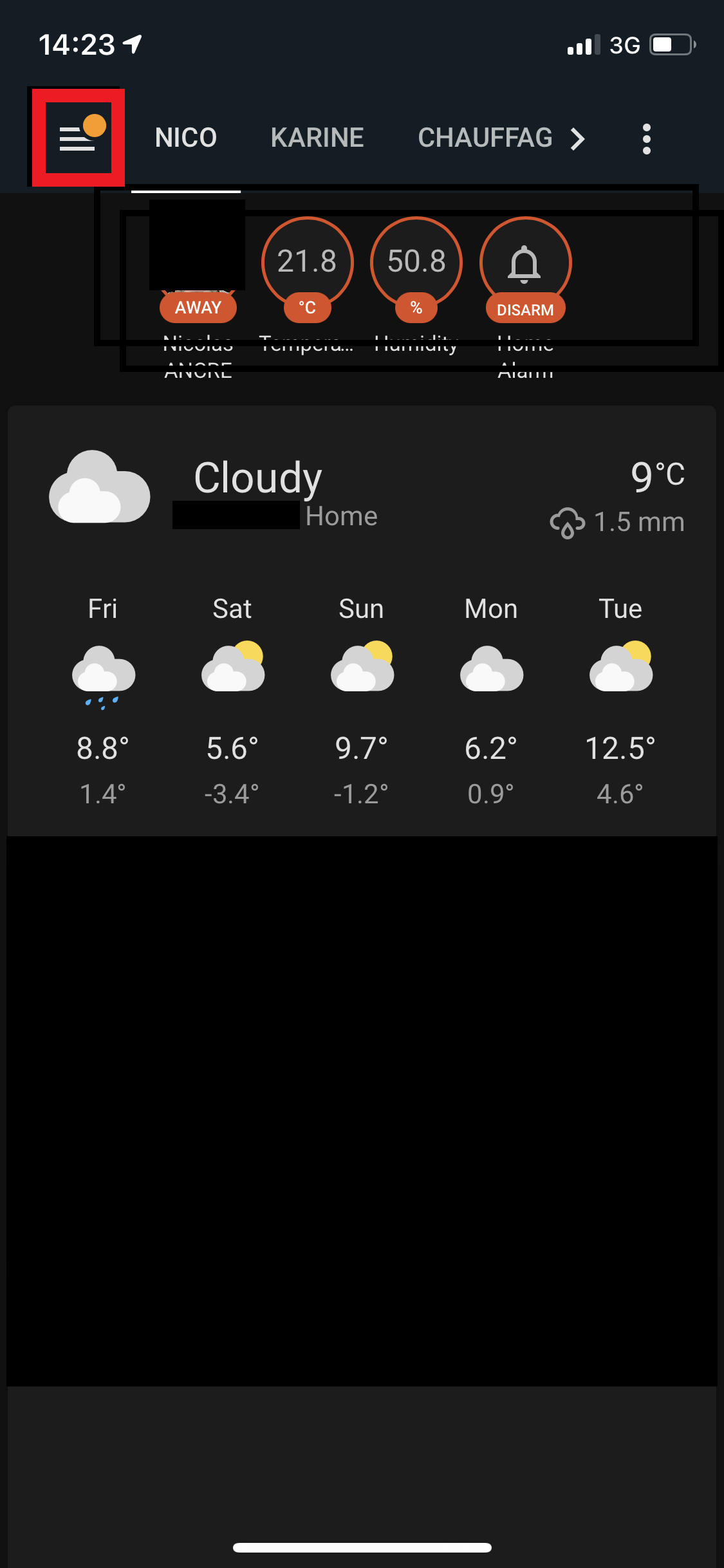

Ouvrir application iOS HA et cliquer sur le menu en haut à gauche :

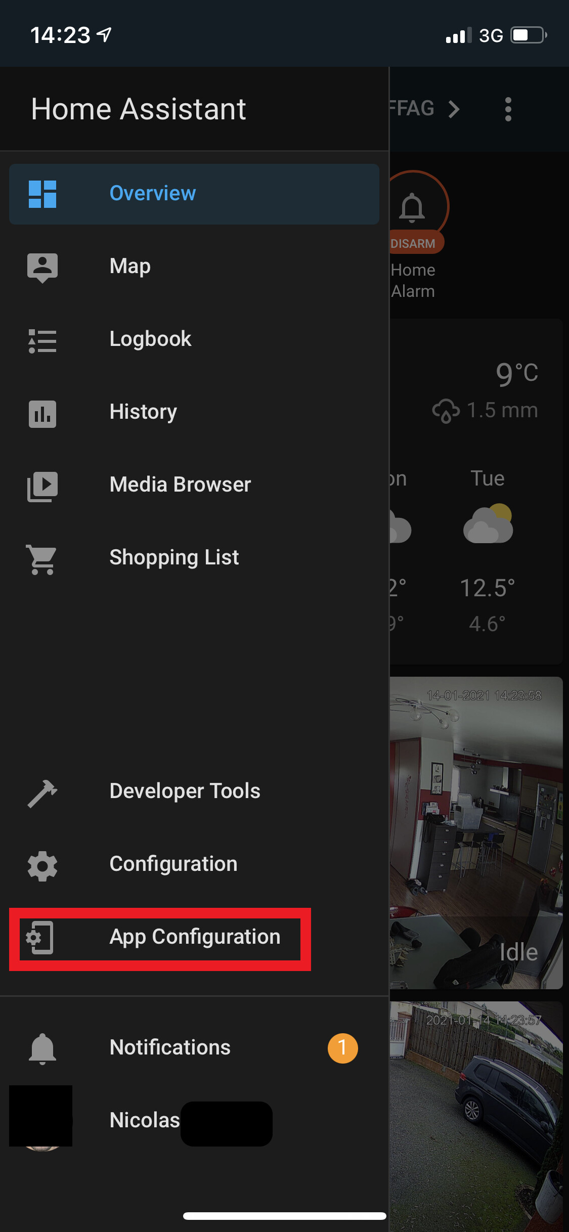

Cliquer sur App Configuration :

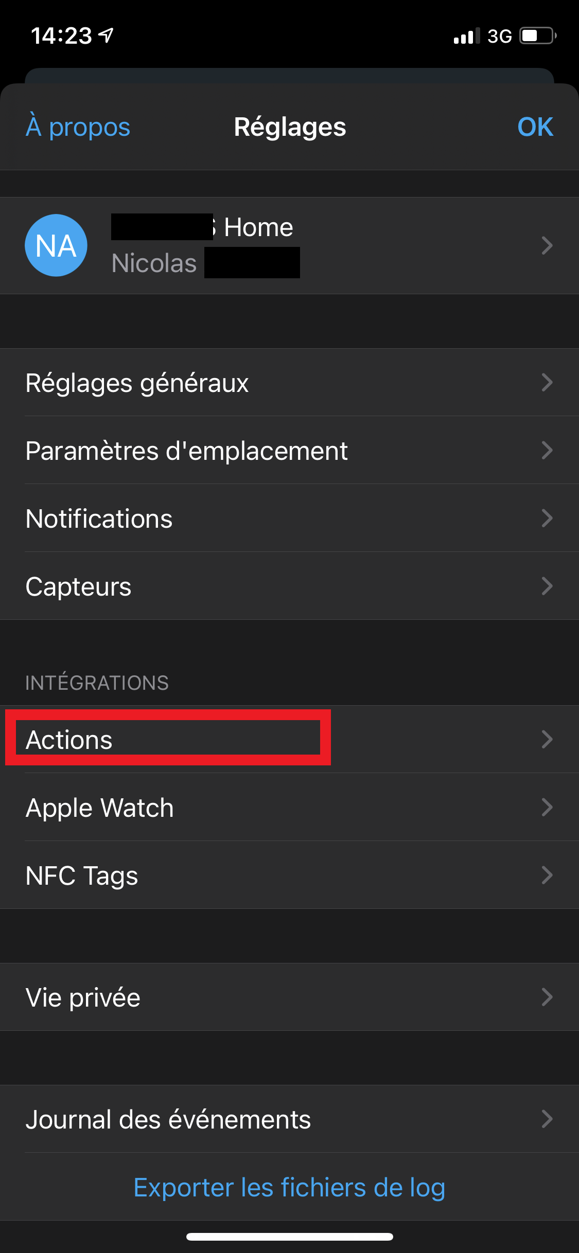

Cliquer sur Actions :

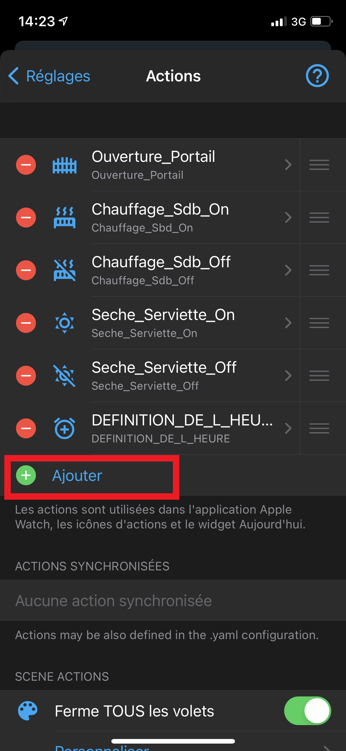

Puis sur Ajouter :
Et dans le nom et le texte mettre DEFINITION_DE_L_HEURE
Il faudra faire pareil pour les autres actionName présents dans le code des Automatisations plus haut (SDB_SERVIETTE, NE_PAS_CHAUFFER_DEMAIN, NE_PAS_CHAUFFER_SERVIETTE).
