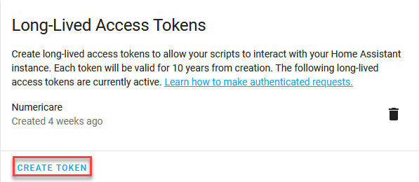

Tout d’abord il faut créer un Token Bearer sur l’interface graphique de HA :
http://ipdevotreha:8123/profile et créer un Long-Lived Access Tokens

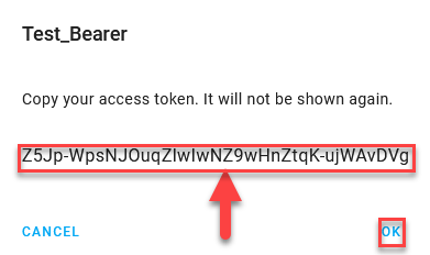

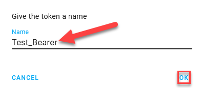

Donnez un nom à votre token puis OK
Sauvegardez votre token dans un KeePass car vous ne le reverrez plus après avoir cilqué sur OK

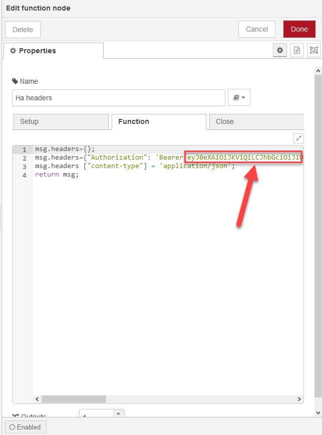

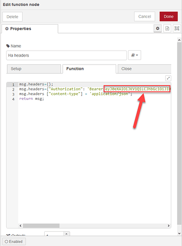

Voilà le flow à utiliser. il faudra remplacer dans le noeud fonction le Bearer eyJ0eXAiOiJK… par le votre créé précédemment
