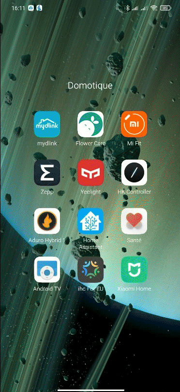

Récupérer l’adresse MAC de votre balance.
Mi Fit.
Lancer votre application Mi Fit (Android,iOS), profil puis dans Mes appareils cliquer sur votre balance.

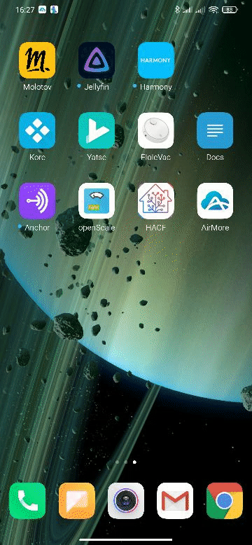

OpenScale.
OpenScale est une application gratuite qui vous permet de suivre toutes les informations de votre balance sans les envoyer dans le cloud. Il est stipulé aussi qu’aucunes données ne seront envoyées hors de leur serveur. Elle est téléchargeable sur Fdroid ou le Google Play Store.
Si vous souhaitez tout de même utiliser la connexion Google Fit, c’est quand même possible (tout est sur le GitHub)
Dans OpenScale allez dans le Menu Hamburger, Paramètres et Bluetooth.
OpenScaleAdresseMacXiomiMiScale

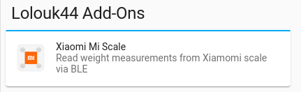

Installation de l’addons.
Je vous laisse regarder le tuto pour ajouter un addons non officiel.
La source à ajouter est GitHub - lolouk44/hassio-addons: Xiaomi Mi Scale Add On for Home Assistant
Puis rechercher l’addons nomé Xiaomi Mi Scale.

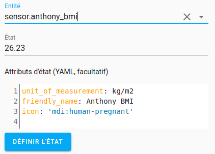

  - platform: mqtt
    state_topic: "miscale/user1/weight"
    value_template: "{{ value_json['bmi'] }}"
    icon: mdi:human-pregnant
    unit_of_measurement: "kg/m2"
Redémarrer votre Home Assistant.

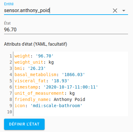

Voici les entités possibles :

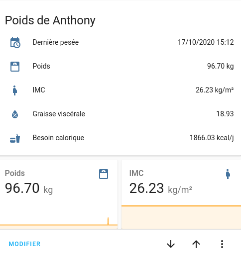

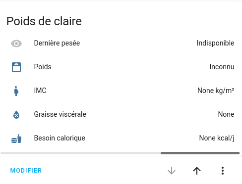

Une fois cela effectué, allez dans Aperçus puis ajouter une carte manuel.
Interface simple. (sans utilisation de custom card)

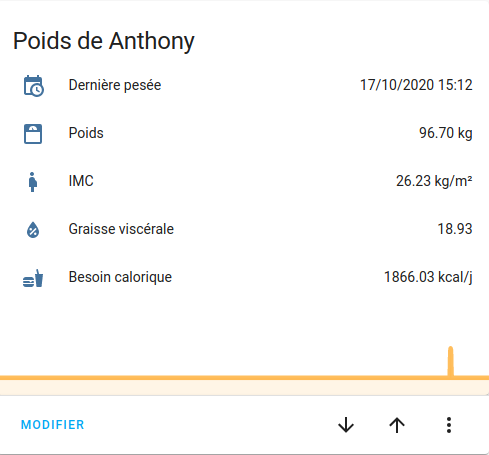

Voici deux configurations (il y en a plein d’autres. N’hésitez pas à partager la votre avec le code)mettre un liens vers contribution
type: entities
  - entity: sensor.user1_poids_date_locale
  - entity: sensor.user1_poids_imc
  - entity: sensor.user1_poids_gv
    name: ' Graisse viscérale'
  - entity: sensor.user1_poids_mb
    name: Besoin calorique
title: Poids de user1
show_header_toggle: false
state_color: false
footer:
  type: graph
  entity: sensor.user1_weight
  hours_to_show: 720
  detail: 1
type: vertical-stack

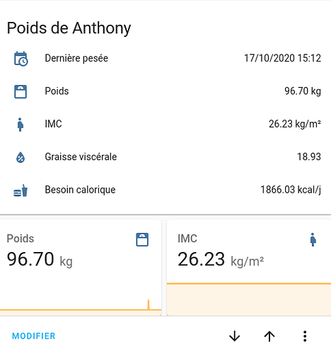

  - type: entities
      - entity: sensor.anthony_poids_date_locale
      - entity: sensor.anthony_poids_imc
      - entity: sensor.anthony_poids_gv
      - entity: sensor.anthony_poids_mb
    title: Poids de Anthony
    state_color: false
  - type: horizontal-stack
      - type: sensor
        entity: sensor.anthony_weight
        graph: line
        hours_to_show: 720
      - type: sensor
        graph: line
        hours_to_show: 720

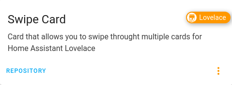

Interface plus. (utilisation de custom card)
Vous avez besoin de Swipe card GitHub,HA Installation via HACS.
Rechercher Swipe card.
Une fois installée, il n’est pas nécessaire de redémarrer Home Assistant (comme toutes les cartes que vous installées par HACS).
Elle devrait apparaître dans la liste des carte lors de la configuration de votre Lovelace.
Sélectionnez la, puis passez en éditeur YAML et copier le code ci-dessous.
