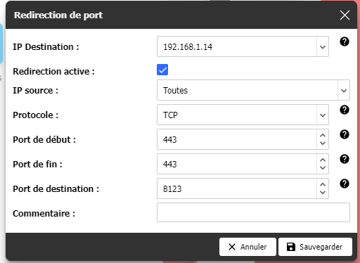

En parallèle j’ai oublié un point de ma configuration dans le premier message:
J’ai configuré sur le routeur (freebox) une redirection de port vers l’IP statique de mon serveur
Es-ce une façon correcte de procéder?
Oui quand tu est dans la logique d’ouverture et de redirection de port, mais inutile avec Cloudflared
