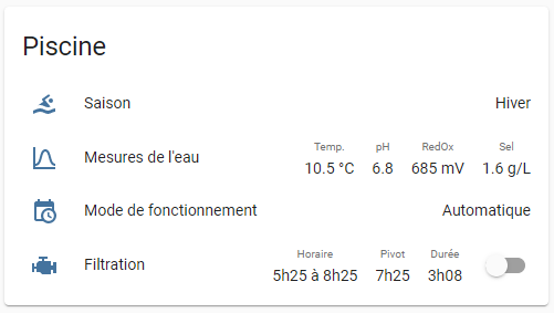

Couleur de l'entité en fonction de la valeur
J’ai affiché mes entités dans une carte :
Je souhaite changer la couleur de la valeur en fonction de cette valeur. Par exemple pour le pH :
  • Si la valeur est inférieur à 6,6 ou supérieure à 8,4 la valeur s’affiche en rouge.
  • Si la valeur est entre 6,6 et 7,2 ou 7,6 et 8,4 en orange.
  • Sinon laisser en noir tel quel.
Voila le code de ma carte :
type: entities
  - entity: sensor.pool_season
  - entity: sensor.pool_temperature
    type: 'custom:multiple-entity-row'
    name: Mesures de l'eau
    icon: 'mdi:chart-bell-curve'
    show_state: false
      - entity: sensor.pool_ph
      - entity: sensor.pool_orp
      - entity: sensor.pool_salinity
  - entity: sensor.pool_pump
    icon: 'mdi:calendar-clock'
  - entity: switch.piscine_filtration
    icon: 'mdi:engine'
    toggle: true
    state_color: true
      - entity: sensor.pool_pump_hours
      - entity: input_text.pool_pump_pivot
      - entity: sensor.pool_pump_duration
title: Piscine
Je n’ai rien trouvé sur comment changer la couleur en fonction de la valeur. Si quelqu’un a des pistes à me donner je suis preneur.
Merci d’avance.

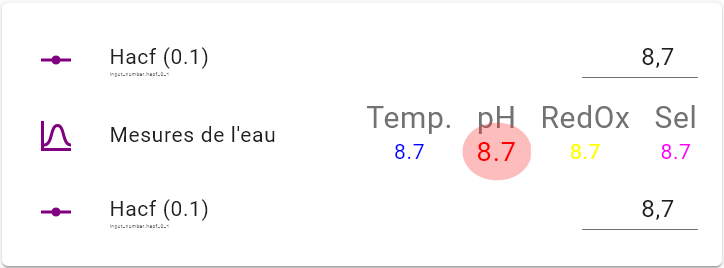

Voici une piste :
animate
type: entities
  - entity: input_number.hacf_0_1
    show_state: false
    style: |
      hui-generic-entity-row > div > div:nth-child(1) > div{
        {% set ph = states('input_number.hacf_0_1')|float  %}
        {% if ph < 6.6 or ph > 8.4 %}
          color: blue;
        {% elif (ph > 6.5 and ph < 7.3) or (ph > 7.5 and ph < 8.5) %}
          color: green;
      hui-generic-entity-row > div > div:nth-child(2) > div{
          color: red;
          color: orange;
      hui-generic-entity-row > div > div:nth-child(3) > div{
          color: yellow;
          color: pink;
      hui-generic-entity-row > div > div:nth-child(4) > div{
          color: magenta;
          color: turquoise;
Et en piochant par-ci par-là des animations :
animate
type: entities
    show_state: false
    style: |
          color: blue;
          color: green;
          color: red;
          border-radius: 50%;
          box-shadow: rgb(250 57 57 / 60%) 0px 0px 0px 0px, rgb(250 57 57 / 60%) 0px 0px 0px 6px inset;
          animation: baignade_interdite 1s ease infinite;
          color: orange;
          animation: baignade_dangereuse 1s ease infinite;
          color: yellow;
          color: pink;
          color: magenta;
          color: turquoise;
      @keyframes baignade_interdite {
        25% {
          transform: scale(1.3);
        100% {
          box-shadow: 0 0 0 10px rgba(128, 0, 128, 0), 0 0 0 99px rgba(128, 0, 128, 0) inset;
          transform: scale(1)
      @keyframes baignade_dangereuse {
        0%, 50%, 100% {
          transform: scale(1);
        25%,75% {
          transform: scale(1.2);
Edit: Et enfin avec le changement de la taille de l’information secondaire :

En espérant que ça te plaise :smiling_face_with_three_hearts:
Au top du top @Clemalex comme toujours :champagne:

Tu ne peux pas avoir plusieurs clé/propriétés au même niveau en YAML, il ne faut donc pas dupliquer la clé style.
Voici ce que tu demandes :
type: entities
    show_state: false
    secondary_info:
      entity: input_boolean.hacf
    style:
      hui-generic-entity-row:
          .secondary {
            font-size: 10px;
            line-height: initial;
            color: blue;
            color: green;
            color: red;
            border-radius: 50%;
            color: orange;
            color: yellow;
            color: pink;
            color: magenta;
            color: turquoise;
          25% {
          100% {
            transform: scale(1)
          0%, 50%, 100% {
          25%,75% {
Merci ca marche à la perfection. Je n’ai plus qu’a écrite toutes mes règles maintenant :slight_smile:

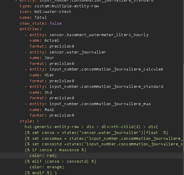

Bonjour , je shouhaite aussi changer la couleur de l’entité consommation du jour en orange si je depasse le standard , en rouuge si je depasse le maxi
mais cela ne fonctionne pas …
qui peut me donner un coup de main
voila mon ecran
voici le texte associé
`type: custom:vertical-stack-in-card
  • type: entities
    card_mod:
    style: |
    .card-content div {
    margin-top: 0px !important;
    margin-bottom: 0px !important;
    • entity: sensor.basement_watermeter_liters_hourly
      type: custom:multiple-entity-row
      icon: mdi:water-check
      show_state: false
      • entity: sensor.water_mensuel
        format: precision0
      • entity: sensor.cout_mensuel_eau
        format: precision2
      • entity: input_boolean.notification_envoyee
    • entity: input_number.consommation_journaliere_standard
      show_state: false
        format: precision0
      • entity: sensor.water_journalier
        format: precision0
      • entity: input_number.consommation_journaliere_calculee
        format: precision0
        format: precision0
      • entity: input_number.consommation_journaliere_max
        format: precision0
        style: >
        hui-generic-entity-row > div > div:nth-child(2) > div{ {% set conso =
        states(‹ sensor.water_journalier ›)|float %} {% set consomax =
        states(‹ input_number.consommation_journaliere_max ›)|float %} {% set
        consostd
        =states(‹ input_number.consommation_journaliere_standard ›)|float %} {%
        if conso > maxconso %}
        color: red;
        {% elif (conso > consostd) %}
        color: orange;
        {% endif %} }
  • type: custom:mod-card
    style:
    ha-card {
    margin: -4px 10px 0 0px;
    card:
    type: energy-date-selection
  • type: energy-water-graph
    style: |
    ha-card {
    –divider-color: #44739e;
    top: -10px;
voici la copie en image
