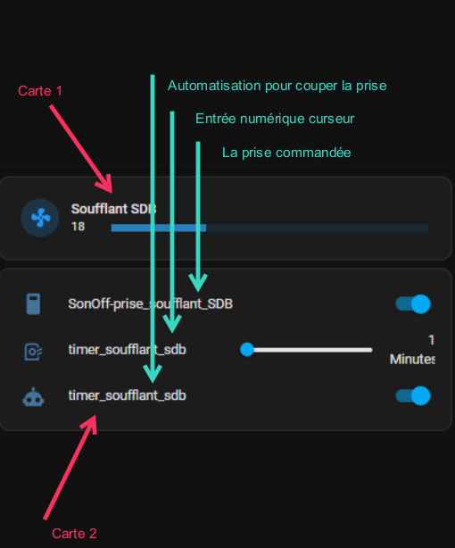

Voila où j’en suis :
chrome_uY5vsemziO
La carte 1 me permet d’activer/désactiver le soufflant et de voir le temps restant du minuteur avant coupure.
le code de cette carte est :
entity:
  - switch.0x00124b0024caab80
type: custom:timer-bar-card
icon: mdi:fan
mushroom: null
duration:
  entity: input_number.timer_soufflant_sdb
  units: minutes
sync_issues: ignore
bar_direction: rtl
bar_background: '#2980b9'
bar_foreground: '#1c2833'
tap_action:
  action: call-service
  service: script.timer_soufflant_sdb
La carte 2 regroupe :
  • l’état de la prise connectée
  • Le timer (curseur) me permettant de régler la durée de mon minuteur
  • Et l’état actif ou non de mon automatisme permettant de couper le soufflant.
type: entities
  - entity: switch.0x00124b0024caab80
  - entity: input_number.timer_soufflant_sdb
  - entity: automation.timer_soufflant_sdb

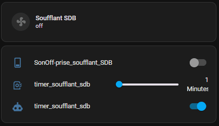

Mon souhait serait de fusionner ces 2 cartes afin d’obtenir quelques chose de plus logique à utiliser. Dans l’état actuel avoir le statu dans la carte 1 et le réglage dans la carte 2 n’est pas du tout intuitif.
Idéalement j’aimerais avoir quelque chose dans ce style (montage photoshop) :
Mais je ne sais pas comment mis prendre pour mixer ces 2 éléments.
Si vous pouviez me guider sur cette étape cela serait fort aimable !

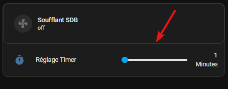

J’ai installé Vertical Stack In Card et j’arrive à ce résultat (qui ce rapproche de ce que je souhaite)
Savez vous pourquoi il y a la ligne de la carte 1 visible au centre de la carte :

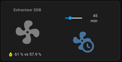

J’ai quelque chose de similaire mais avec une carte Custom Button card

Oui, c’est une bordure par défaut dans le thème de HA. Pour l’enlever, il faut passer par card_mod ( a installer de HACS ).
ajouter ce code a la carte timer-bar-card:

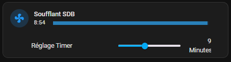

Merci à vous pour vos réponses.
Après quelques heures de test, j’ai réussi à obtenir ce que je voulais !
Parfait !
Tu peux éventuellement partager ton code si quelqu’un a le même besoin que toi…
Oui bien sur, voici le code :

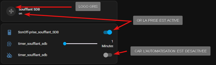

Je pinaille mais j’ai 2 choses qui me « chagrine » un peu et que je n’arrive pas à modifier :
  • La première est esthétique, je trouverais cela super de pouvoir animer le logo du ventilateur quand celui est actif avec une animation de rotation. J’ai vu que cela était possible avec card-mod et l’option « state » et « spin ». Mais je n’arrive pas à intégrer ce code dans le mien.
  • La deuxième correspond à couleur d’état de ce ventilateur.
    En effet ce ventilateur devient bleu lorsque le timer est actif et NON en fonction de l’état réel de la prise.
    Imaginons que si je désactive l’automation d’extinction de la prise et que je lance un timer d’une minute, le logo du ventilateur va devenir bleu car le timer se lance. Sauf qu’a la fin de ce timer d’une minute, il serait censé rester bleu (actif), car l’automatisation d’extinction est désactivée et donc la prise n’est PAS éteinte. Or il repasse gris (car le timer est terminé et se logo est lié au time et non à la prise). Ce qui pourrait induire en erreur (en pensant que la prise est éteinte alors que non)
Tu as cité la solution…
Par contre je ne connais pas la timer-bar-card. Donc je ne sais pas si c’est possible, mais il faudrait piloter la couleur de l’icone avec l’état de la prise et pas l’état du timer…
Oui mais c’est ça que j’ai du mal à faire avec la timer-bar-card :sweat_smile:
Il va falloir utiliser carte-mod et inspecter la carte pour trouver quoi mettre pour modifier l’icone.
Tu as un tuto vidéo, sur le deuxième message:
edit:
la carte timer-bar-card, permet de changer d’icône suivant un état :
state_color Optional Change the icon’s color if the timer is active
