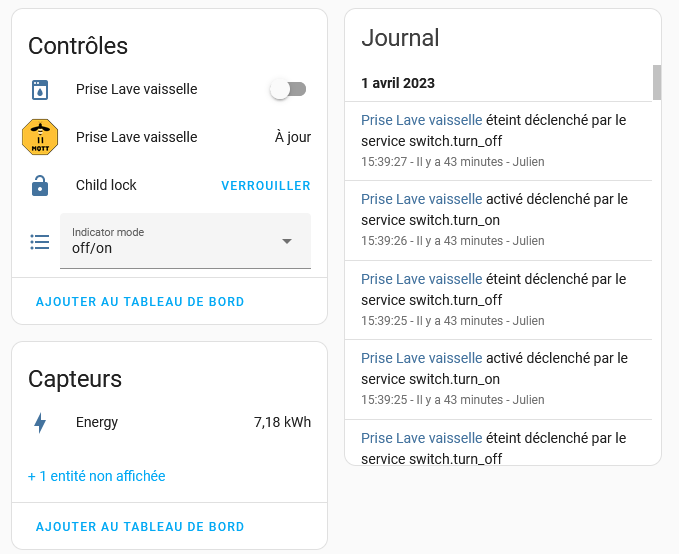

Voici mon besoin, j’ai acheté un lot de prises connecté « Nous » et je cherche à les intégrer dans HA afin de pouvoir les contrôler au besoin.
Voici un code que j’ai adapté mais qui ne fonctionne pas.
Lorsque je clique sur l’icône rien ne se passe ( l’icône reste dans la même couleur et la prise ne change pas d’état )et je pense que ça proviens de mon service déclaré.
