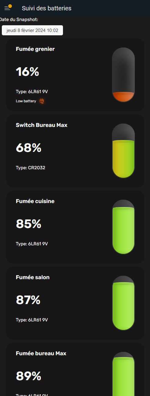

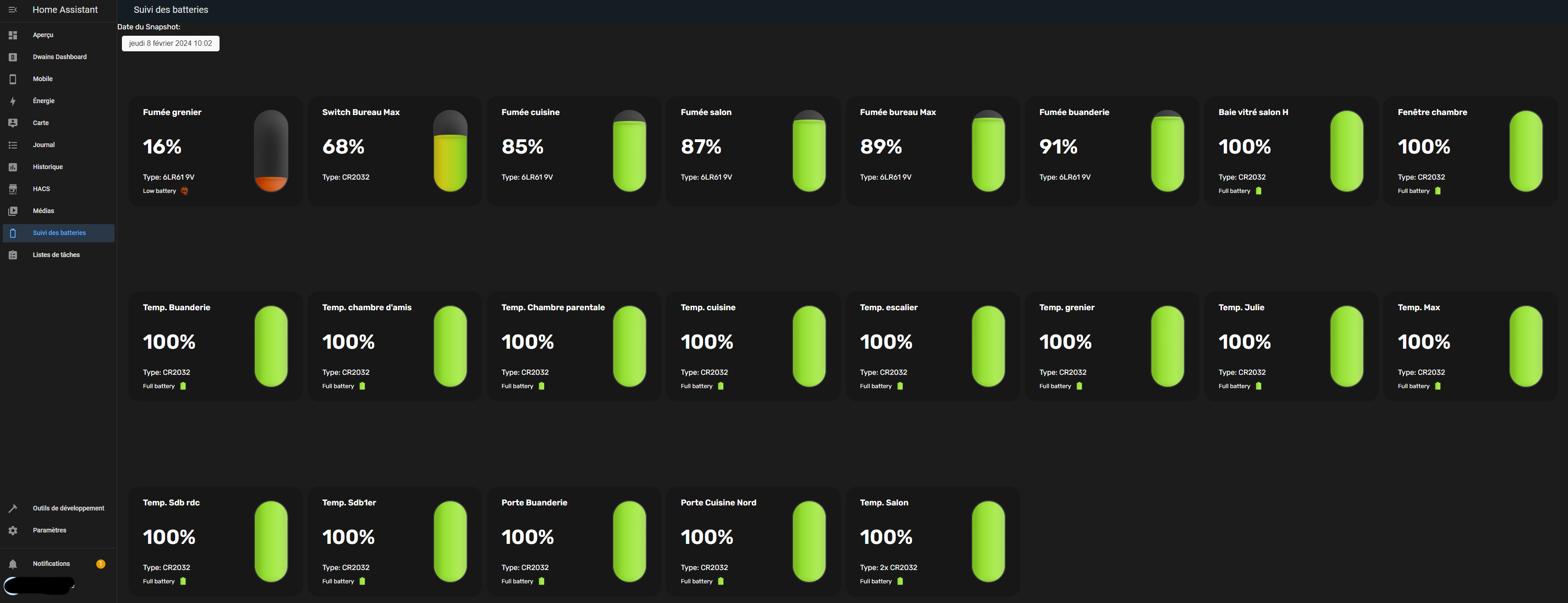

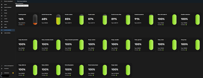

Rendu final PC:
Rendu Mobile:

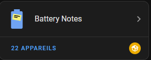

HA, Node-red, Optionnel Battery Note :
Permet d’avoir des infos supplémentaires sur les batteries de vos capteurs (type de battery, nombre, date de remplacement etc…)

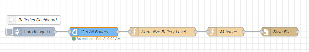

Voici le petit Flow créer pour générer le dashboard :
Le déclencheur du flow est un simple horodatage avec un run toutes les 60 minutes, mais vous pouvez bien entendu également lier le get all battery avec un state event ou autre déclencheur.

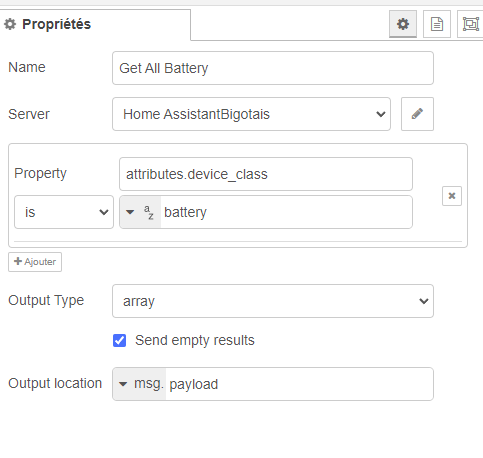

Le get all battery est aussi très simple puisqu’il récupère tous les capteurs avec une classe battery. C’est dans le node Normalize que je fais un tri et retire les doublons liés au fait que j’utilise battery note.

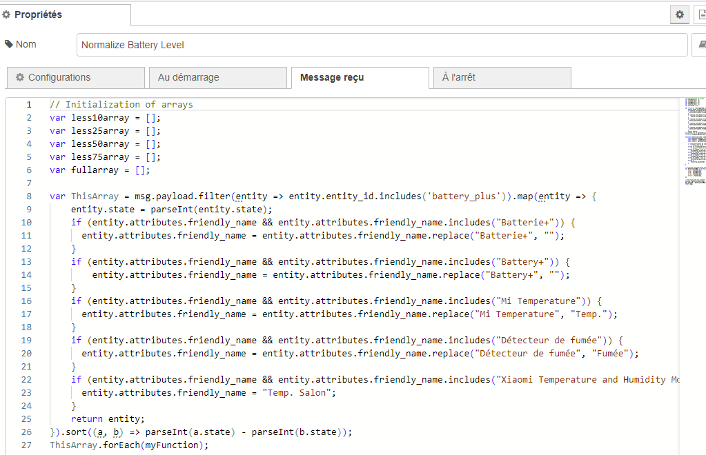

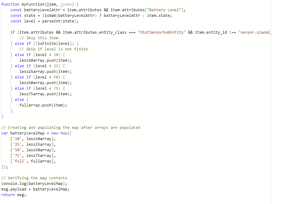

La partie un peu plus complexe (c’est un grand mot ^^ ) commence ici: Normalize Battery Level
Globalement, ce nœud me permet de filtrer plus finement mes capteurs et surtout de dédoublonner mes entitées battery du fait que j’utilise l’intégration battery note qui créer une entité supplémentaire qui s’appelle battery_plus. J’ai également deux intégration Xiaomi (Miot auto et gateway 3 pour mes capteurs Bluetooth )
Dans la première partie du code, je garde uniquement les entitées dont le nom inclus ‹ battery_plus › cela me permet directement de supprimer l’entité standard battery de home assistant.
Ensuite le « parseInt » permet de transformer le texte de valeur de la battery en format Integer (nombre entier) ainsi les valeurs de battery qui serait unknow par exemple, seront transformés en « NaN » not a number et pourront facilement être exclu par la suite.
Ensuite je modifie les friendly name de mes entités pour les raccourcir et retirer le terme Batterie+ de leur nom.
Pour terminer cette première partie, je fini sur un .sort qui me permet de mettre les entités dans l’ordre croissant de leur valeur de batterie (Les batteries les plus faibles en premier)
Ensuite la deuxième partie du code est une boucle qui me permet de stocker les valeurs de batteries en fonction de leur valeur dans 5 grandes catégories ( je ne m’en suis pas servie dans le reste de ma page, mais à la base je m’étais dit que ça pourrait être utile… j’ai donc laissé cette partie qui ne dérange pas pour la suite) [100-75] [75-50][50-25][25-10][10-0]

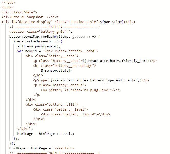

Maintenant que les données ont été triées et ordonnées, on va pouvoir générer un page HTML dynamique. Je vais simplement vous expliquer la partie script, le HTML n’a rien de particulier.
Donc la petite subtilité ici, c’est que les capteurs sont dans une map qui contient des listes.
J’ai donc une première boucle qui contient 5 listes à traiter et ensuite dans la seconde boucle, j’ai mes différentes batteries.
Je génère donc une nouvelle carte de batterie pour chacune avec les informations que je désire afficher et je la rajoute à ma page HTML d’origine.

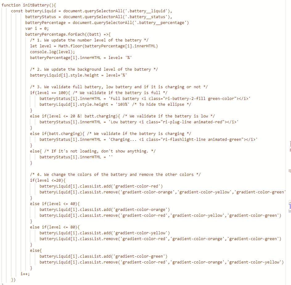

Ensuite l’autre partie de script sera exécuté directement dans la page HTML et non dans node-Red.
Ce script sert à générer dynamiquement le CSS de vos différentes batteries pour ajuster le visuel a son niveau.

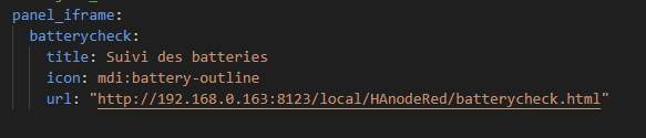

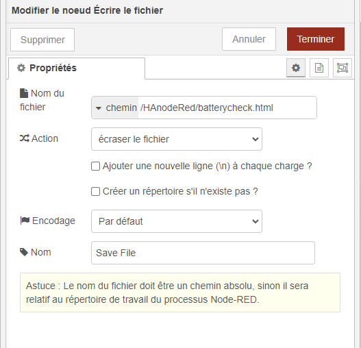

Pour terminer on sauvegarde simplement cette page HTML dans Home assistant :
Il faudra adapter le chemin en fonction de l’url que vous aller indiquer dans votre config HA.
Et, également de comment tourne votre serveur Red ( Docker ou plugin HA )
Config HA pour avoir le panel de suivi des batteries qui pointe vers l’emplacement de stockage de la page HTML:

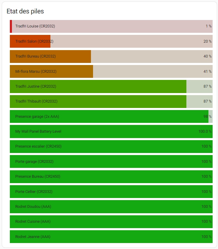

Mais tu sais il y a aussi manière de faire beaucoup plus simple (à moins que je n’aie pas suivi toutes les subtilités) avec une carte auto-entities disponible sous HACS:
exemple donné là:
Ce que ça donne chez moi:
le code:
  • Il faut installer auto-entities vias HACS (obligatoire)
  • dans mon cas j’utilise aussi bar-card dispo via HACS mais on peut utiliser n’importe quelle carte comme des jauges par exemple.
il y a des options de filtrage et de tri dans auto-entities pour organiser la liste comme on veut et exclure les entité non pertinentes (batteries des smartphones, ipad, pc, brosses à dent etc par exemple dans mon cas…).
Le seul truc qui n’est pas automatique, c’est que j’ai renommé mes entités batteries avec un nom plus court incluant le type de pile (mais c’est à faire uniquement une fois au début), et ça c’est redoutable pour la liste de course… par exemple là il va me falloir des CR2032 !
type: custom:auto-entities
card:
  type: custom:bar-card
  title_position: inside
  height: 48
  positions:
    icon: none
    indicator: inside
    value: inside
  show_icon: false
  align: split
  columns: '1'
  max: 100
  unit_of_measurement: '%'
  severity:
    - color: '#d11e1e'
      to: '5'
      from: '0'
    - color: '#cf2d11'
      from: '6'
      to: '10'
    - color: '#cc3900'
      from: '11'
      to: '15'
    - color: '#c84400'
      from: '16'
      to: '20'
    - color: '#c44d00'
      from: '21'
      to: '25'
    - color: '#bf5600'
      from: '26'
      to: '30'
    - color: '#b95f00'
      from: '31'
      to: '35'
    - color: '#b36600'
      from: '36'
      to: '40'
    - color: '#ac6e00'
      from: '41'
      to: '45'
    - color: '#a57500'
      from: '46'
      to: '50'
    - color: '#9d7b00'
      from: '51'
      to: '55'
    - color: '#948100'
      from: '56'
      to: '60'
    - color: '#8b8700'
      from: '61'
      to: '65'
    - color: '#818d00'
      from: '66'
      to: '70'
    - color: '#769200'
      from: '71'
      to: '75'
    - color: '#6a9700'
      from: '76'
      to: '80'
    - color: '#5d9c00'
      from: '81'
      to: '85'
    - color: '#4da100'
      from: '86'
      to: '90'
    - color: '#39a500'
      from: '91'
      to: '95'
    - color: '#15a911'
      from: '96'
      to: '100'
  animation:
    state: 'on'
    speed: '2'
  title: Etat des piles
filter:
  exclude:
    - entity_id: ^sensor.brosse*$
    - entity_id: ^sensor.huawei*$
    - entity_id: ^sensor.ipad*$
    - entity_id: ^sensor.moto*$
    - entity_id: ^sensor.pc*$
    - entity_id: ^sensor.smart*$
    - entity_id: ^sensor.tablette*$
    - entity_id: ^sensor.roomba*$
  include:
    - entity_id: ^sensor.*_battery_level$
    - entity_id: ^sensor.*_battery$
    - entity_id: ^sensor.*_batt$
    - entity_id: ^sensor.*_battery_charge$
sort:
  method: state
  numeric: true
show_empty: false

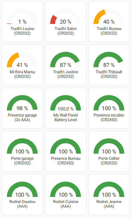

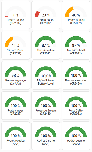

Un exemple en grille qui ressemble plus à ta présentation:
le code
card:
  type: grid
card_param: cards
filter:
  exclude:
  include:
      options:
        type: gauge
        severity:
          green: 50
          yellow: 25
          red: 0
      options:
        type: gauge
        severity:
          green: 50
          yellow: 25
          red: 0
      options:
        type: gauge
        severity:
          green: 50
          yellow: 25
          red: 0
      options:
        type: gauge
        severity:
          green: 50
          yellow: 25
          red: 0
sort:
  method: state
  numeric: true
show_empty: false

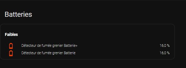

Exemple de mon ancienne carte :
Le code de ma carte :

Dans la doc auto-entities il y a une option:
  • unique: Whether to remove duplicate values after filtering and sorting. Set to true to remove exact duplicate entries. Set to entity to remove entries with the same entity id. Default: false.
Tu avais essayé?

Oui j’avais testé cette option, mais les ID de mes capteurs Xiaomi ne sont pas uniques entre les deux intégrations.
Ça me permet de savoir quand j’appelle les locals ou les clouds dans mes automations.
L’idée, c’était aussi de me familiariser avec Node car j’aimerais beaucoup passer mes automations dessus, je trouve ça plus lisible et plus permissif niveau possibilitées :slight_smile:
Dans ton cas tu pourrais exclure les cartes avec le « + », ça suffirait pour les doublons…

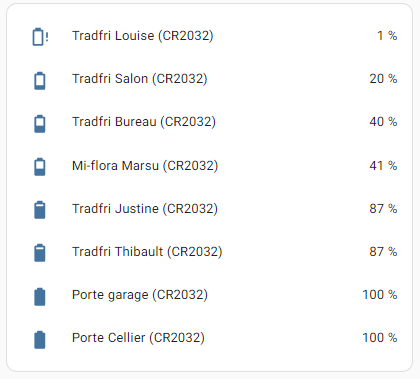

Peut être qu’on peut filtrer sur le friendly name, ça te permettrait de faire d’une pierre deux coup, tu modifie ton titre et tu filtres dessus…
Si tu filtres sur name, tu teste le friendly_name.
Si tu as renommé toutes tes batteries à monitorer avec le type de piles (comme je fais moi), tu as juste à lister tes types de piles
exemple avec les CR2032 (et aucun exclude !!):
card:
  type: entities
filter:
  include:
    - name: /CR2032/
sort:
  method: state
  numeric: true
show_empty: false
A tester, c’est une option différente…

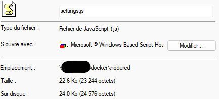

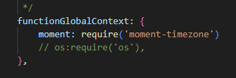

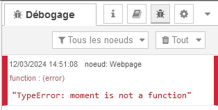

Salut Maxime ! Tout d’abord merci beaucoup pour ton travail ! L’affichage est génial. J’ai voulu refaire le projet et j’ai un message d’erreur sur la function webpage.
J’ai repris ton template mais j’arrive pas à comprendre ce qui se passe. Si tu as une idée je suis preneur :slight_smile:
Hello Clayman,
Merci beaucoup pour ton retour :slight_smile:
En effet, excuse-moi, j’ai oublié un petit détail, j’ai déclaré une variable global dans Node-red :
tu dois ajouter cette ligne dans ton fichier settings.js de nodeRed.
Re ! Le fichier settings.js il faut le créée dans /local/node-red/settings.js ? Ou il y a une façon d’y aller ?
Normalement il est créer automatiquement avec l’intégration de Node-red.
De mon côté j’ai un service docker qui tourne en dehors de homeAssistant donc il ne doit pas être au même endroit que toi si tu utilises l’addon de Node-Red directement en plugin HomeAssistant.
Mais il devrait directement être à la racine de ton dossier node-red
