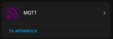

Question: comment alors HA sait-il/va t’il géré les devices? À configurer dans zigbee2mqtt (port 8080) et ils remonteront via mqtt dans HA?
ta pas eu de chance. ça peut mettre quelques minutes avant de te proposer l’installation quand tu branches la clé.
Zigbee2mqtt envoie les infos au broker mosquitto ( MQTT ) et HA les lit avec l’intégration MQTT.
elle sera détectée et proposée à l’installation automatiquement dès que HA verra des messages MQTT.
OK, je ne voyais pas cela ainsi car zwave a été intégré et j’ai récupérer les devices lesquels n’apparaissent pas dans MQTT.
J’ai rajouté une rallonge :wink:
