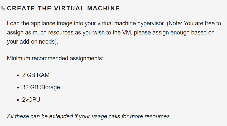

Une petite question, combien dois-je dédier de GO et de RAM pour HA ?
Avec un system « typique », sans commencer à installer des add-ons dans tous les sens, je n’ai jamais vu mon système dépasser les 1Go de Ram sur les 8 que j’ai sur ma machine.
Donc bon je dirais 2 à 4, mais c’est déjà large.
Et en stockage 32 go ca suffirait ?
Même remarque que @AlexHass .
tout dépend de ce que tu veux faire
L’avantage avec proxmox
c’est que tu peux si besoin rajouter de l’espace en modifiant les parametre de la VM.
Attention le diminuer est impossible a ma connaissance
Suivre la reco sur le site de HA est un bon début je pense.

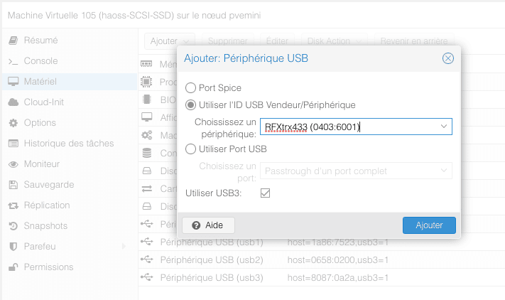

J’ai vu plus haut que tu utilises une cle sonoff zigbee. Est ce qu’une utilisation de cette cle est possible via proxmox ?
Je ne sais pas. Je n’ai pas encore eu le temps d’installer. Mais je ne pense pas qy’u’il y est de soucis.
Oui quasiment toutes les clés usb peuvent être utilisée avec proxmox.
c’est le passtrough
l’article de byfeel il donne un exemple avec un RFX…
si je met des bémols c’est que certain périphériques comme les clés coral ( frigate ) . ont besoin d’une configuration spécifique
Par contre ce n’est valable que pour une VM a la fois
tu ne peux pas utiliser une clé zigbee en même temps sur deux VM
Oui clé sonoff (et beaucoup d’autres) avec proxmox ça marche. Seul limite (qu’on peut dépasser avec bidouilles) c’est 4 USB max par VM

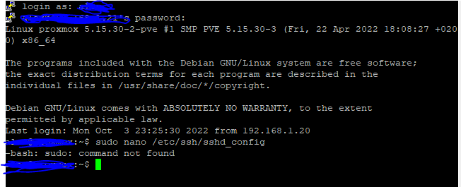

Est-ce plus prudent de supprimer le compte root ?
J’aimerai suivre les recommandations de l’auteur de l’article mais la commande suivant ne fonctionne pas…
sudo nano /etc/ssh/sshd_config
Argh… Pas le supprimer. Ca casse tout :slight_smile:
Non, voir ici Ubuntu/Debian — Fix “sudo command not found”
Il suffit d’installer le package sudo et de le configurer.
