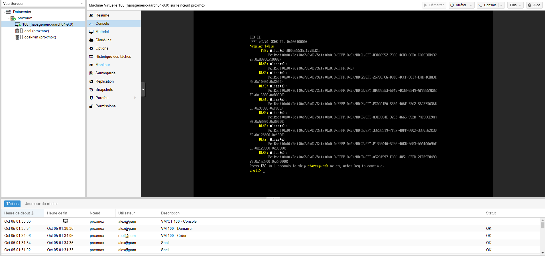

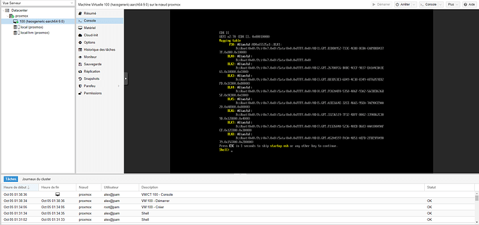

et là problème… une fois cliqué sur démarrer, HA ne veut pas se lancer… et je ne comprend pas pour quelle raison…
L’installation a foiré… ce n’est pas HA (application) mais la VM elle même qui ne démarre pas.
Je pense qu’il faut recommencer l’installation après avoir supprimé cette VM.
Le script d’installation doit raconter des choses. Il faudrait voir ce qu’il raconte.

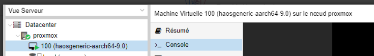

Attention je crois d’après la capture écran que tu te trompes d’architecture
J’ai cru voir dans le nom de ta machine Aarch64…
tu es sur de l’architecture amd64 avec proxmox
( ou alors je ne savais pas que proxmox etait porté aussi sur de telle architecture)

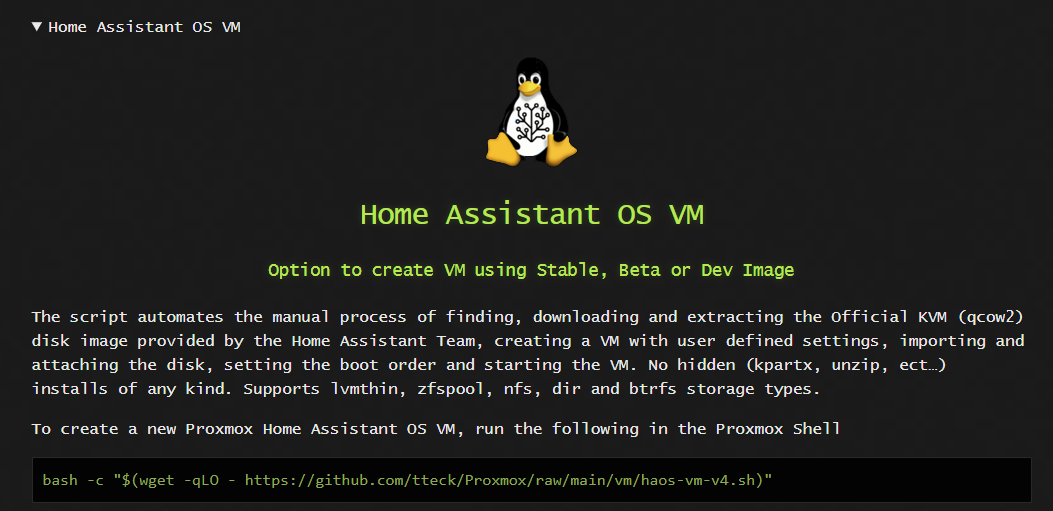

essaye le script d’installation fournis sur la page
le script en question est le suivant
bash -c "$(wget -qLO - https://github.com/tteck/Proxmox/raw/main/vm/haos-vm-v4.sh)"
la VM créée est customisable si je ne me trompe pas trop
attends bien la fin d’exécution du script.
et tu pourras rapidement et facilement gouter a HA…

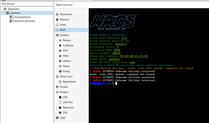

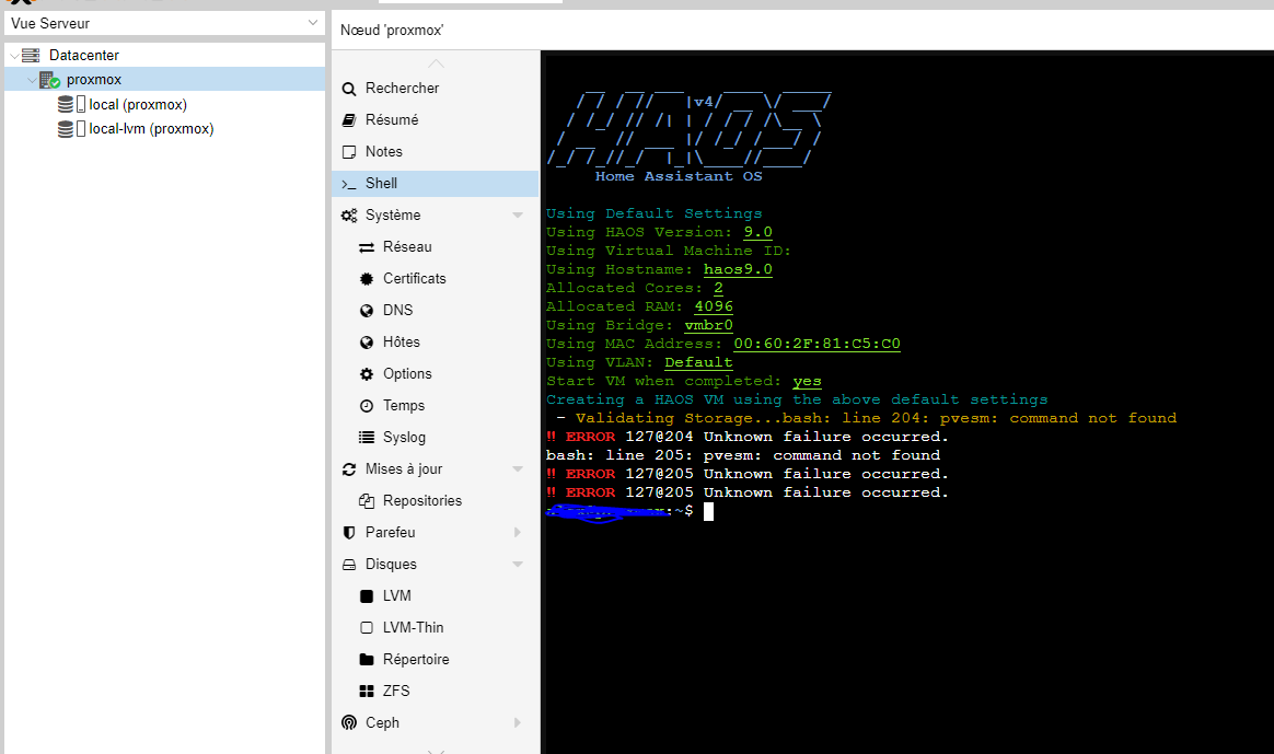

J’ai désinstaller la VM qui pose problème et tenté d’installer celle que tu viens de me donner jrvcd.
J’ai un message d’erreur… .

A vue de nez c’est pas le script le souci mais plutôt le stockage coté proxmox (pvesm = storage manager) qui n’est pas trouvé et donc la VM ne se crée pas
Tu es bien root en lançant la commande d’installation?
Soit en étant connecté en root soit avec sudo.
La commande pvesm est sous /usr/sbin sur mon proxmox. Il faudrait vérifier que la commande est là Ce que je suppose, mais, on ne sait jamais…
Le prompt est $ donc au mieux c’est un sudo
Là il y a de l’œil de lynx !!!
Effectivement, je n’étais pas en root mais en utilisateur que j’avais créé au préalable avec les mêmes droits que le root bizarre.
installation réalisé avec le root et c’est good.

Droits peut-être. Mais PATH a priori non. D’ou le « not found ». /usr/sbin contient (traditionnellement) des commandes réservées à root et ce chemin n’est pas dans le PATH des utilisateurs normaux…
