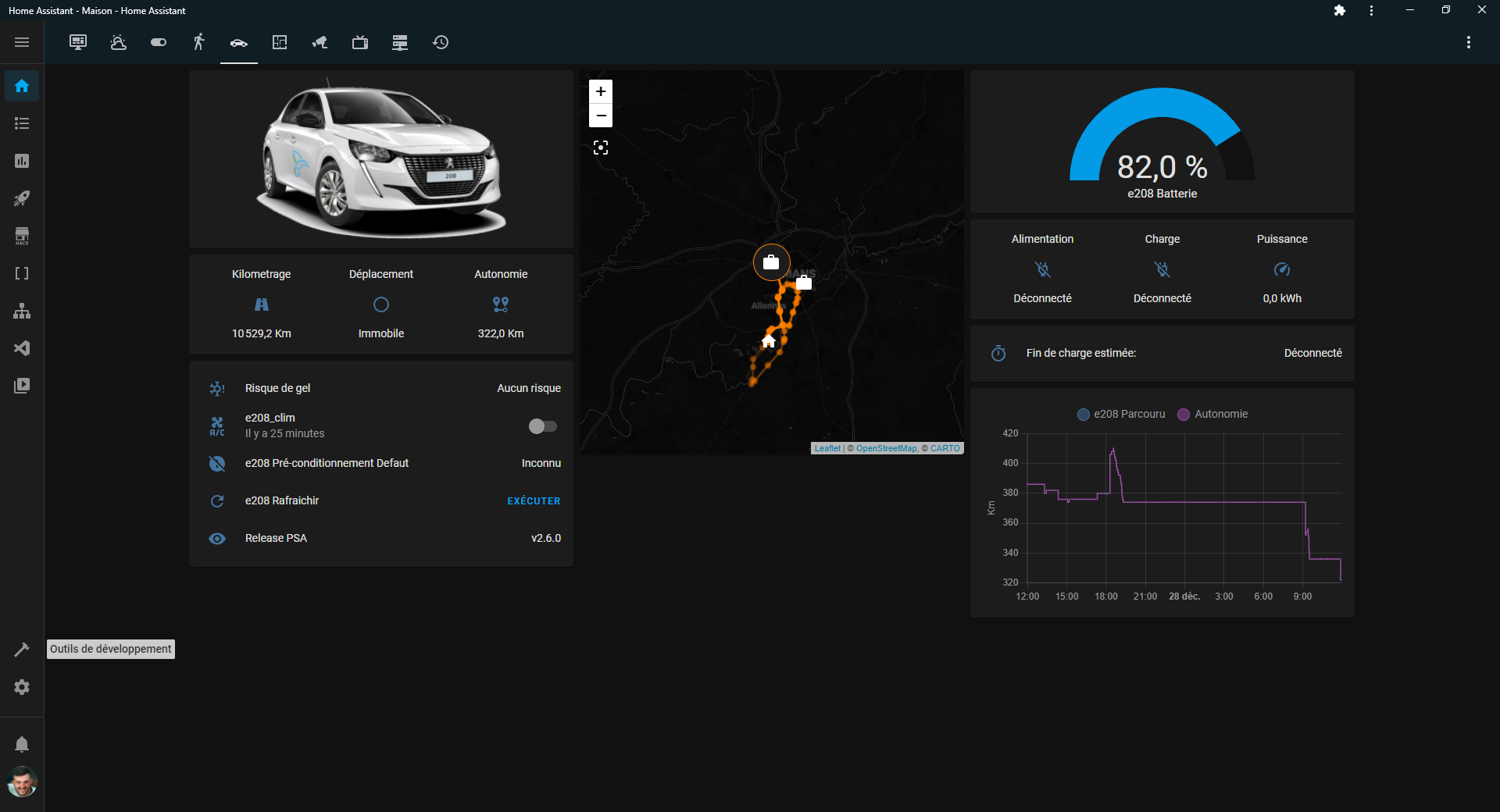

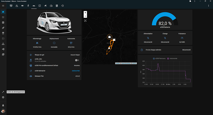

J’ai aussi du mal à visualiser correctement les informations de la voiture. Mais moi, ça vient bien du sensor qui a du mal à se mettre à jour je pense.
Il faudrait que tu nous partage les screenshot de la vue et des états dans le panneau de développement.
Merci pour vos réponses.
C’est bien ça que vous me demandez?
C’est bizarre. Partage nous ta configuration peutetre. Voici la mienne si tu veux t’en inspirer:

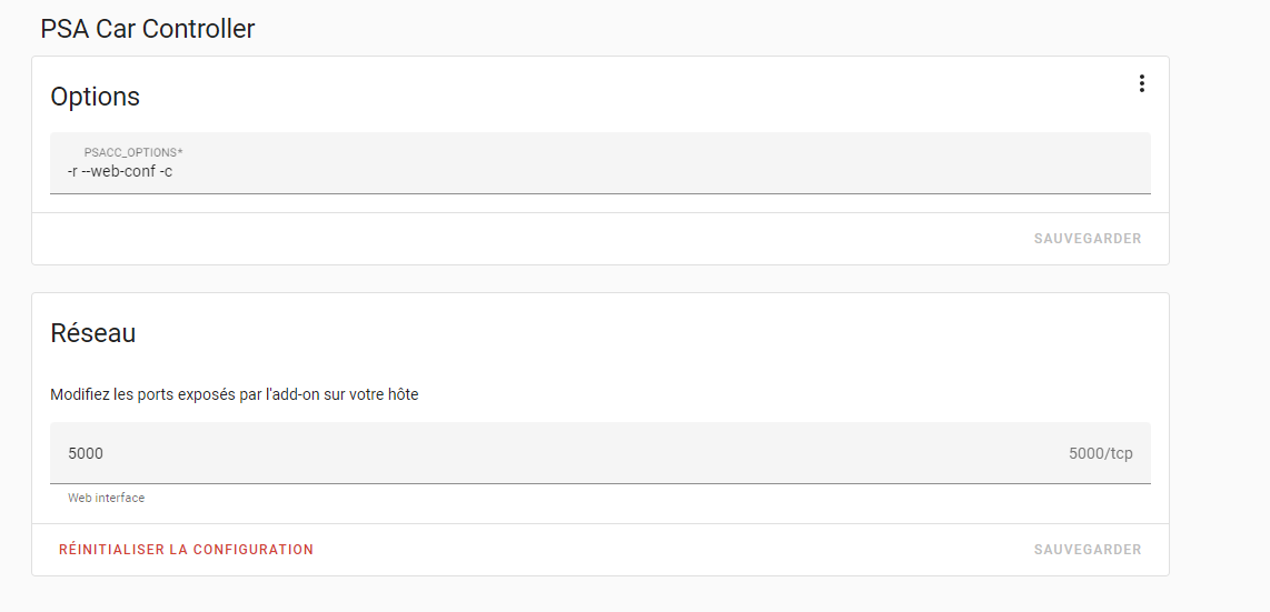

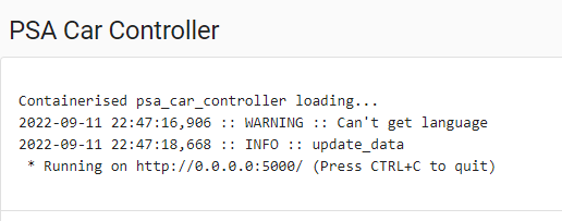

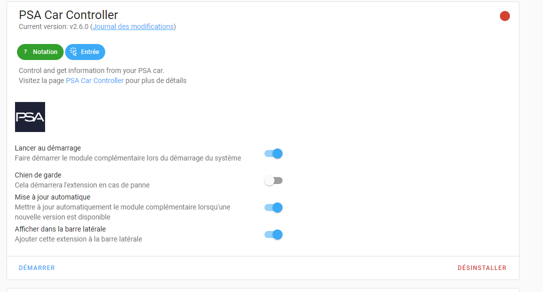

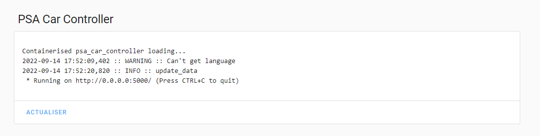

Après une restauration d’une sauvegarde, impossible de demarrer PSA Car controler.
J’ai desinstallé, restauré des savergardes ou autre, bien configurer le sur 5000 mais impossible a lancer.
Il avait pourtant bien fonctionné jusqu’a present…
Des idées ?

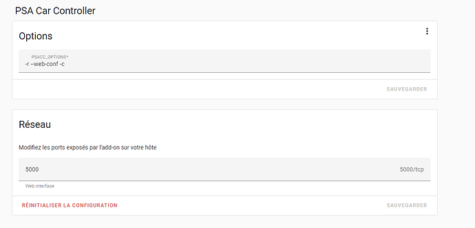

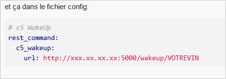

Salut à tous,
Pas d’avis sur mon pb ?
J’ai réinstallé l’addon mais rien n’y fait !
J’ai refait le fichier configuration.yaml qui semble correct.
Regarde mon message, je pense que sa arrangerais ton problème.
Tu es un génie !!!
Je cherche depuis lundi et maintenant ça fonctionne.
J’ai déjà vidé le cache, redémarré mais pas débranché le PI. :clap:

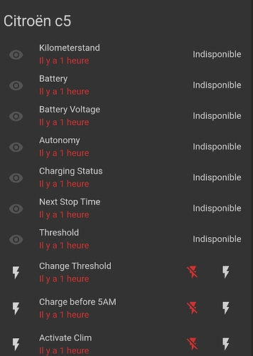

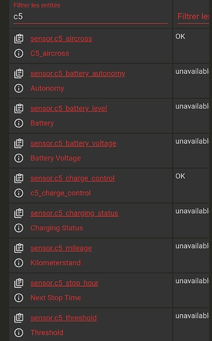

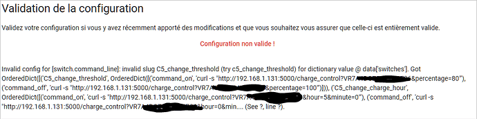

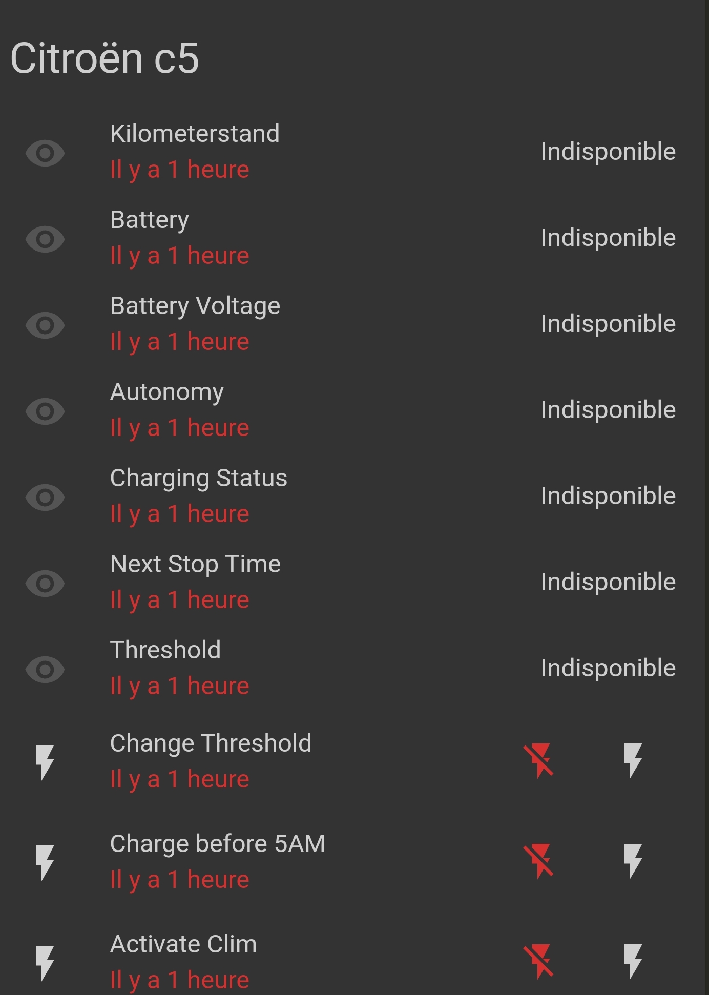

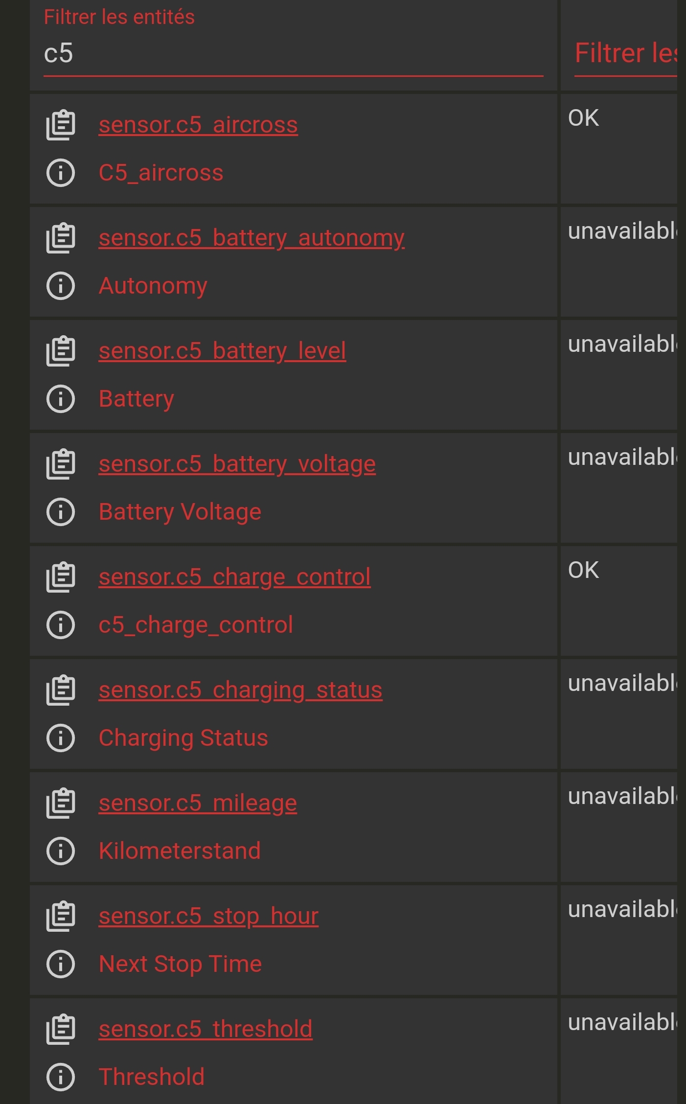

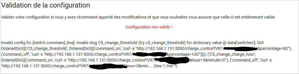

AsthomV, pourrais tu dire comment tu as configuré ton C5 pour que cela fonctionne ?
J’ai un e208 et une C5.
  • La 208 j’arrive à configurer.
  • La C5 seule impossible à remonter les infos.

Voilà ce que j’ai du mettre pour le C5 dans les sensors:
# C5
  - platform: rest
    resource: http://xxx.xx.xx.xx:5000/get_vehicleinfo/VOTREVIN?from_cache=1
    scan_interval: 5
    timeout: 30
    value_template: 'OK'
    json_attributes:
     - energy
     - timed_odometer
     - battery
     - last_position
  - platform: template
    sensors:
      c5_battery_voltage:
        friendly_name: " Tension de batterie"
        unit_of_measurement: "V"
        value_template: '{{ states.sensor.c5.attributes["battery"]["voltage"] * 4 }}'
      c5_battery_level:
        friendly_name: "Niveau de batterie"
        unit_of_measurement: "%"
        value_template: '{{ states.sensor.c5.attributes["energy"][0]["level"] }}'
      c5_battery_autonomy:
        friendly_name: "Autonomie"
        unit_of_measurement: "km"
        value_template: '{{ states.sensor.c5.attributes["energy"][0]["autonomy"] }}'
      c5_fuel_autonomy:
        friendly_name: "Autonomie essence"
        value_template: '{{ states.sensor.c5.attributes["energy"][1]["autonomy"] }}'
      c5_charging_status:
        friendly_name: "Statut de charge"
        value_template: '{{ states.sensor.c5.attributes["energy"][0]["charging"]["status"] }}'
      # Uncomment for miles instead of km
      c5_mileage:
        friendly_name: "Kilometrage"
        value_template: "{{ ((state_attr('sensor.c5', 'timed_odometer')['mileage']) ) | round(2)}}"
      c5_locationlatitude:
        friendly_name: "latitudec5"
        value_template:
             "{{ ((state_attr('sensor.c5', 'last_position').geometry.coordinates[0]) ) }}"
      c5_locationlongitude:
        friendly_name: "longitudec5"
        value_template:
             "{{ ((state_attr('sensor.c5', 'last_position').geometry.coordinates[1]) ) }}"
C’était le plus compliqué à trouver car les emplacements des informations ne sont pas les mêmes que les autres véhicules électriques. J’ai ajouté également l’autonomie essence.
J’espère que ça t’aidera!
et ça dans le fichier config:
# c5 WakeUp
rest_command:
  c5_wakeup:
    url: http://xxx.xx.xx.xx:5000/wakeup/VOTREVIN
Merci.

Mais j’ai tj une erreur bizarre qui fait référence au pourcentage de batterie.
Alors il y a ça en plus dans le config qui va solutionner ton problème je pense:
  # c5 communication
switch:
  - platform: command_line
    switches:
      c5_change_threshold:
        friendly_name: "Seuil fin charge (100%-->80%)"
        command_on: curl -s "http://xxx.xx.xx.xx:5000/charge_control?vin=VOTREVIN&percentage=80"
        command_off: curl -s "http://xxx.xx.xx.xx:5000/charge_control?vin=VOTREVIN&percentage=100"
      c5_change_charge_hour:
        friendly_name: "fin de charge à 7h26"
        command_on: curl -s "http://xxx.xx.xx.xx:5000/charge_control?vin=VOTREVIN&hour=7&minute=26"
        command_off: curl -s "http://xxx.xx.xx.xx:5000/charge_control?vin=VOTREVIN&hour=0&minute=0"
      c5_clim:
        friendly_name: "Preconditionnement"
        command_on: curl -s "http://xxx.xx.xx.xx:5000/preconditioning/VOTREVIN/1"
        command_off: curl -s "http://xxx.xx.xx.xx:5000/preconditioning/VOTREVIN/0"
Tu peux changer l’heure de fin de la charge programmé bien sûr (moi 7h26)
Merci je n’ai plus d’erreur…

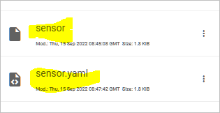

Et pour le fichier des sensor ?
Tu as mis dans les 2 ?
moi je n’ai pas le dossier sensor. C’est toi qui l’a créé? normalement c’est le sensor.yaml à remplir uniquement. Tout fonctionne ou il te manque encore des choses?
Il 'y a pas d’obligation à avoir un fichier séparé, ni avoir un répertoire. ça dépends des directives !include_dir_named ou !include contenues dans le configuration.yaml
Par contre, il faut éviter de mélanger les méthodes, sinon c’est vite le souci
