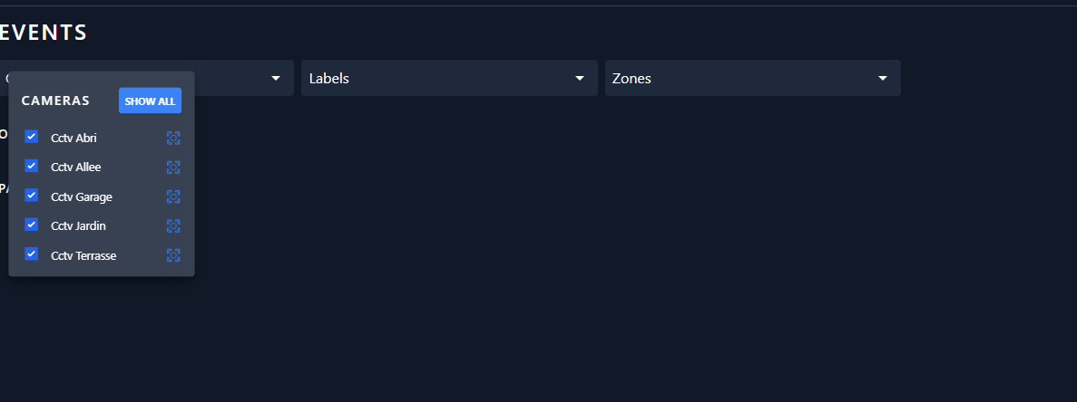

Problème 2 :
autant il y a des recordings+ clpis qui apparaissent dans Frigate et ils sont bien accessibles, mais à l’inverse, je vois un paquet de records sur le NAs qui n’apparaissent pas du tout coté Frigate Web UI.
Et c’est pour toutes les caméras, avec un recording chaque minute…
vu coté frigate:
et coté NAS, dans un des répertoire, mais c’est idem sur toutes les caméras :

J’ai un peu avancé sur les problème 2 et 3.
Problème 2 : en fait, dans ma configuration d’enregistrement,
record:
  enabled: True
  retain:
    days: 1   #7 choisi, mettre 0 pour purger
    mode: motion
  events:
    retain:
      default: 15   #15 choisi, mettre 0 pour purger
      mode: active_objects
    pre_capture: 2
    post_capture: 5
tout ce qui est « motion » n’apparait pas dans le Web-UI, alors que c’est bien sur le serveur en fichier mp4.
C’est une finesse de Frigate que je ne connaissais pas (lu sur un autre forum)
Seul les « Events » apparaissent dans l’interface Web, mais pour tous les « motion » (qui ne sont pas considérés comme des events), et bien, c’est pas le cas.
En tout cas, c’est ce que fait ma configuration.
Perso, je me serai attendu à ce qu’on puisse aussi parcourir via l’UI web les « Motions », pas que les event .
Ca vous fait ça aussi ?? :thinking:
