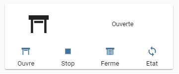

J’imagine que tu veux faire ce type de chose ?
Pour l’interface, le plus simple pour cela est d’utiliser une custom card appelée button-card. Il faut l’installer via le community store.
Ensuite, tu pourra afficher une couleur différente, un logo différent en fonction de l’état de la porte. Tu peux même faire clignoter lors de l’ouverture et la fermeture de la porte.

Une alternative est d’utiliser à la place du template sensor et des boutons directement un template cover, fait pour cela. Il permettra à la fois de gérer l’état et appeler les services. Pertinent si le visuel du template cover te convient. Perso, je préfère des boutons dessinés spécifiquement.
Enfin, tu remarquera que l’état de la porte et les boutons sont dans la même carte. Pour cela, je te propose d’utiliser une autre custom card : stack-in-card.
Cette carte s’utilises à la place de vertical-stack, sous laquelle tu aura mis le button card et les boutons, mais permettra de tout avoir dans une seule carte.

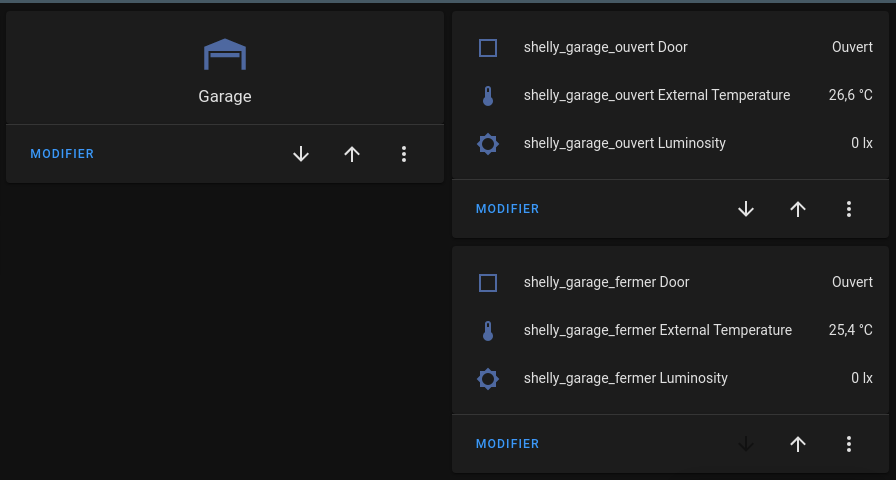

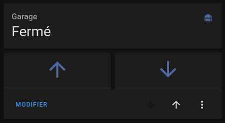

et voici ce que j’obtient avec le « natif »
j’ai mis pile verticale
avec entité cover template Garage
Et en desous j’ai reintegre un pile horizonal (dedans la pile vertical)
