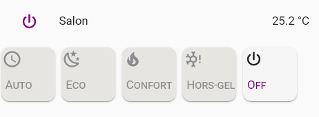

🎹 [Mon Dashboard] - @Clemalex

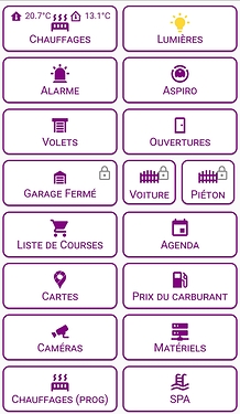

Voici des captures d’écran de mon Lovelace.
La couleur violet provient de mon thĂšme, mais peut trĂšs bien ĂȘtre remplacĂ©e.
N’hĂ©sitez pas Ă  poser des questions.

pour smartphone donc ?
Pas forcĂ©ment, s’adapte sur tablette et pc mais effectivement, orientĂ© smartphone.
Mais maintenant que nous pouvons faire plusieurs dashboard, je vais en faire un pour le nest hub.
Sur pc cela ne m’intĂ©resse pas.
idem un pour nesthub et Archos Hello 7
:eyes: pas assez joli pour les partager ? :wink: :zipper_mouth_face:
Nope je n’ai pas.encore ce que je veux

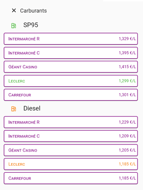

Tu peux expliquer comment tu recupere les differents type d’essence et mettre en vert le moins cher ??
C’est expliquĂ© ici (le mĂȘme lien que je t’ai donnĂ© sur discord :wink:) avec une prĂ©cision ici.
MĂȘme si j’utilise encore la mĂ©thode de scrape, la mĂ©thode de @max5962 est Ă  prĂ©fĂ©rer (pour les stations de France seulement) (il faut cliquer sur les images pour lancer les gifs)
Concernant la coloration :
N’hĂ©sites pas si, aprĂšs avoir tout lu, tu as besoin d’explications ou de prĂ©cisions.

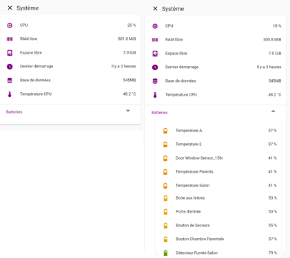

Quelle carte utilises-tu pour afficher/cacher les batteries Ă  la maniĂšre d’un menu dĂ©roulant ?
Je n’avais pas vu ça encore, c’est pratique
Salut @mat4444,
J’utilise fold-entity-row :

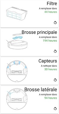

Ajout de la maintenance du roborock (temps + bouton de reinitialsation)
Vraiment trĂšs chouette, Ă©purĂ© ! j’aime beaucoup !

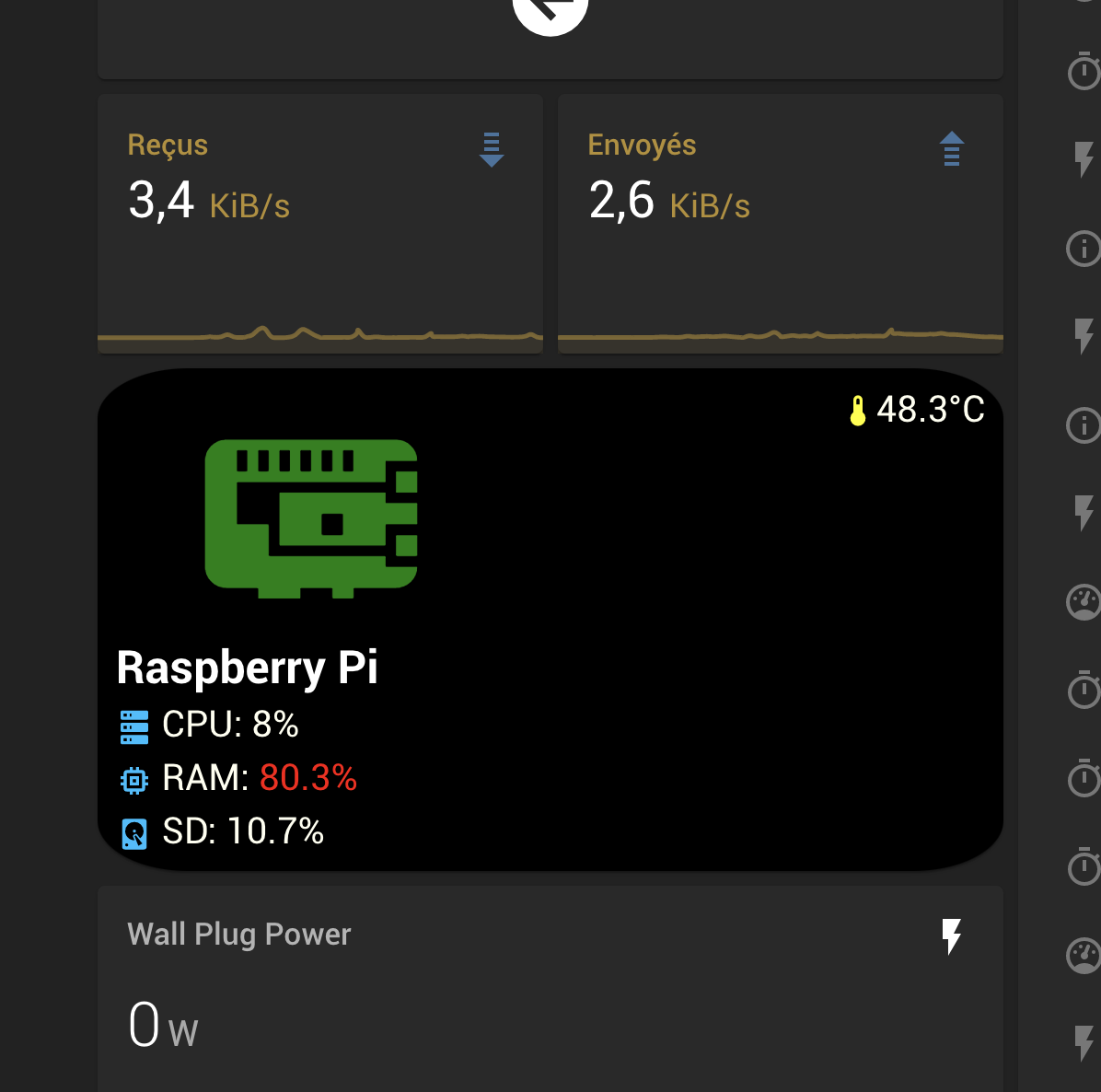

Tes captures des « volets Â» et « capteurs Â» m’intĂ©resse. J’aime l’idĂ©e d’avoir plusieurs info sur la mĂȘme tuile ! ça Ă©vite un nombre important de tuile :smiley:
J’ai reussi Ă  le faire pour les caractĂ©ristiques de Pi, mais je n’arrive pas Ă  reproduire pour mes capteurs par exemple, j’aimerai rĂ©aliser ce que tu as fait pour ces derniers :grimacing:
J’ai des soucis au niveau des unitĂ©es par exemple
