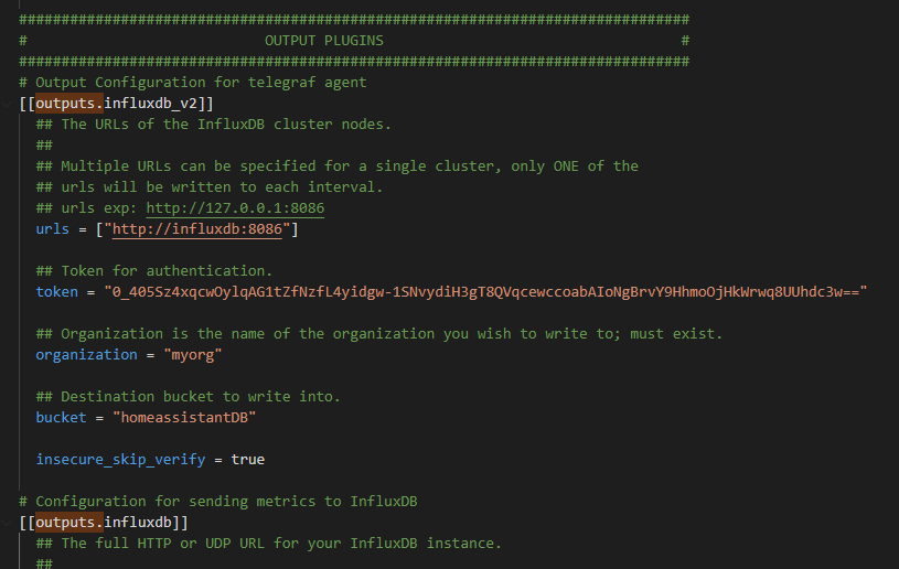

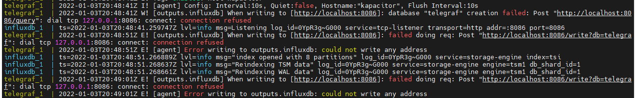

De mon coté, j’ai juste tenté de refaire la stack à l’image de la v1 pour faciliter la bascule…
  • chronograf, c’est ce que j’ai utilisé pour jouer avec le downsampling, qui au passage permettait d’unifier la partie admin de influxdb directement, du coup je vais regarder Data Explorer.
  • coté config de telegraf j’avais bien fait le job de la config avec outputs en v2… mais j’avais toujours un souci pour l’ajouter via chronograf. A rester, j’ai tj la config
  • kapacitor, j’ai vu que les CQ n’étaient pas prise en charge d’où la tentative d’ajout. Bon de toute façon en principe on passe par du flux maintenant

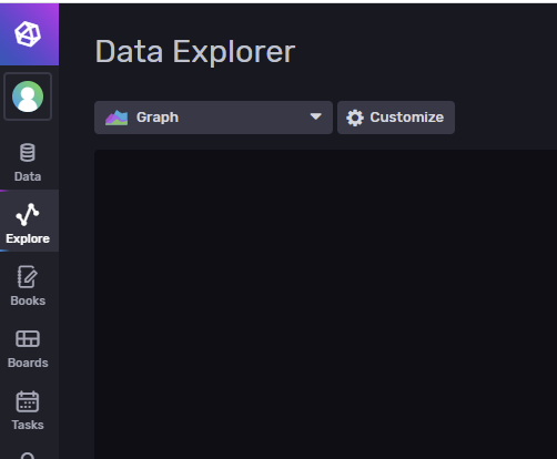

Data explorer EST dans influxv2 :wink:

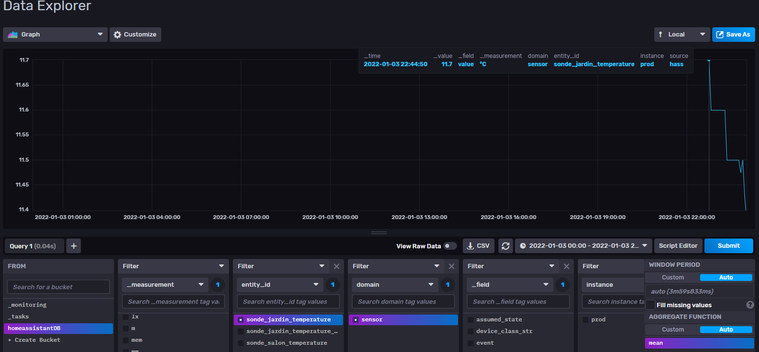

J’ai monté un influxv2 à l’instant pour voir au niveau de telegraf :slight_smile:
Je te dis si j’y arrive :stuck_out_tongue:

Ah ben tout simple en fait, dans influxv2, tu vas dans Datas → Telegraf → Influxdb output plugin et zou ta conf est faite ! Manque le token quoi.
J’ai pê bien laissé outputs en V1 actif :wink:
Ah ben oui… :slight_smile:

Mais en attendant, ça s’injecte dans une v2
Merci à toi pour le déblocage

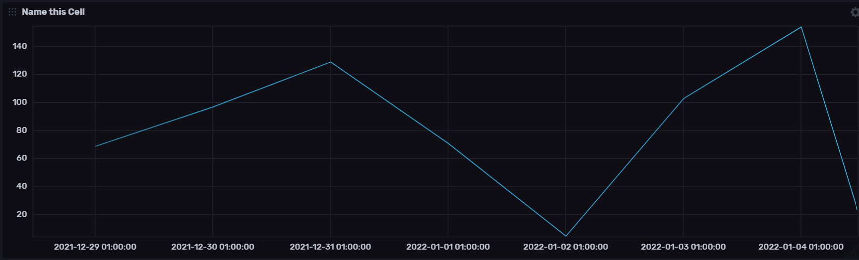

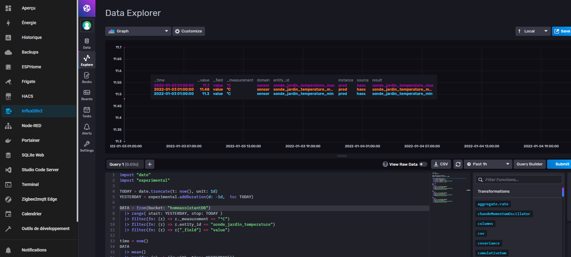

Tu est en v2 et là je suis pas encore bien à l’aise avec le flux…mais est ce que si tu change ton
|> aggregateWindow(every: v.windowPeriod, fn: mean, createEmpty: false)
par
  |> aggregateWindow(every: 1d, fn: spread, createEmpty: false)
Logiquement ça te donne un point par jour qui est la différence entre la valeur MAX du jour et la valeur MIN du jour.
Après tu as la solution de faire un reset chaque début de jour. Ça dépends de comment tu récupère les valeurs de ton compteur. Soit ton compteur peut le faire, soit nodered si tu récupère via nodered (à la manière de ce que je fais pour mon électricité).
Bref là faut que tu en dises un peu plus.
Sinon le spread devrait faire l’affaire avec un graph time series en mode barres sous grafana !
Alors c’est mieux!!
Seul hic a mon sens c’est qu’il prends la valeur a 1h du mat et du coup on est déjà dans le jours d’après, il faudrait faire une plage de minuit a 23h59 en gros non?

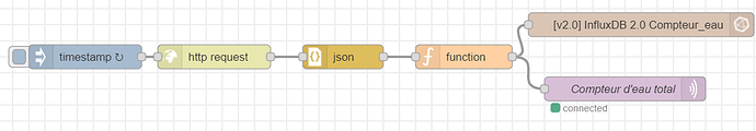

Alors mon compteur est un impulsionnel branché sur mon IPX, je ne peux pas le reset, par contre je recup les données via NR en effet:
Peut-être moyen de faire un truc de ce coté la?

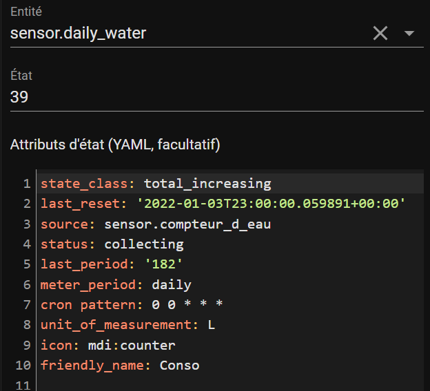

J’ai aussi sous HA fait un utility_meter, peut-être faut utiliser cela plutôt que le compteur brut?

Du coup, @Neuvidor j’ai regardé les valeurs min/max/moyenne
et ça semble cohérent avec les données de la veille comme attendu… joker ?
En tout cas cela ressemble a mon problème de date ^^
