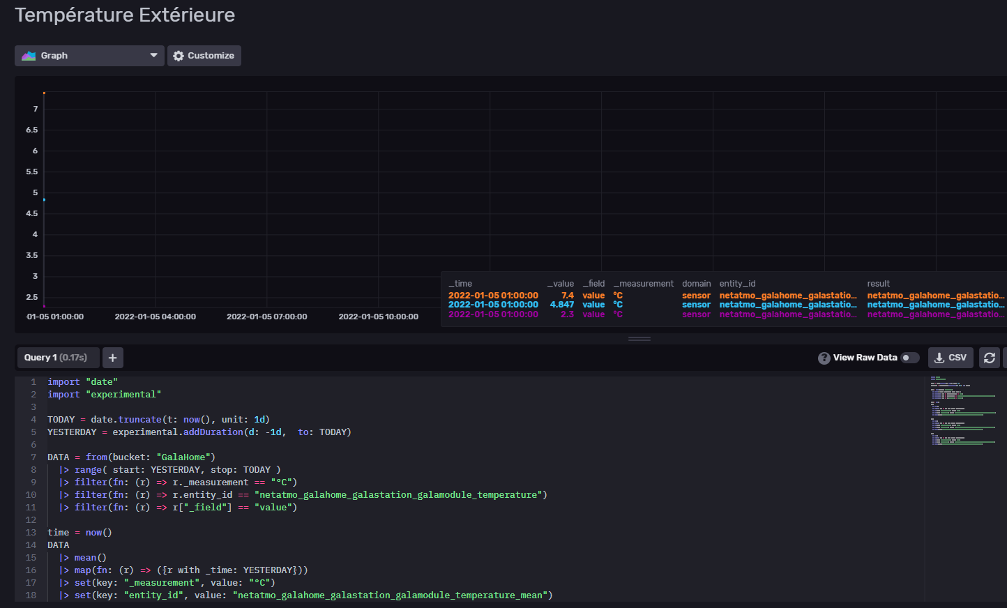

OK, j’avais un doute à cause du bug… (Que j’ai pas chez moi c’est le resultat normal :wink: ) avec juste l’image, c’est pas possible de dire quoique ce soit, on ne voit pas la requête faite … mais sur le principe, oui il faut calculer la date de la veille ou lancer l’action à 23H59

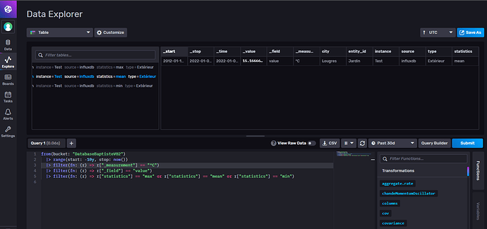

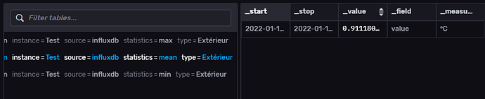

Mes données dans le second bucket :

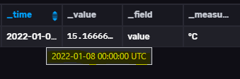

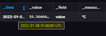

Le seul truc étrange est qu’il y a 1h de décalage entre le « _time » issue du script et celui réellement stocké dans le nouveau bucket alors que les 2 sont en UTC :
Bizarre en effet… Bon après il faut voir l’impact 0H00 ou 1h00 c’est la même journée…
Je n’aime pas ne pas maîtriser mes requêtes, C’est surtout ça. Pourquoi le « to bucket » engendrerai un changement d’heure ?
Je suis pas sur que la cause ce soit le bucket…
En prenant les valeurs d’un bucket et en les écrivant direct dans l’autre, ça confirmera la piste
A mon avis il y a un UTC par défaut qui traine dans la manipulation des dates :
+1 à la lecture, mais le calcul de today/yesterday utilise du +0…
En exécutant le code suivant la date change très légèrement (insignifiant mais elle change) :

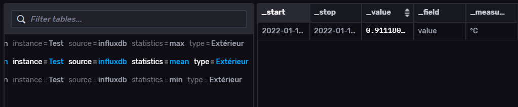

Du coup je viens de faire un test réel :
  • Ecriture chaque minute de la température de mon jardin dans influxDB via nodered
  • Attente pendant 2 jours
  • Test du script ci-dessous qui fonctionne nikel !
import "date"
import "experimental"
TODAY = date.truncate(t: now(), unit: 1d )
YESTERDAY = experimental.addDuration(d: -1d, to: TODAY)
DATA = from(bucket: "DatabaseBaptisteV01")
  |> range(start: YESTERDAY, stop: TODAY)
  |> filter(fn: (r) => r["_measurement"] == "°C")
  |> filter(fn: (r) => r["_field"] == "value")
  |> filter(fn: (r) => r["instance"] == "Test")
  |> filter(fn: (r) => r["entity_id"] == "Jardin")
  |> filter(fn: (r) => r["city"] == "Lougres")
DATA
  |> mean()
  |> map(fn: (r) => ({r with _time: YESTERDAY}))
  |> set(key: "statistics", value: "mean")
  |> set(key: "source", value: "influxdb")
  |> to(bucket: "DatabaseBaptisteV02")
DATA
  |> min()
  |> set(key: "statistics", value: "min")
DATA
  |> max()
  |> set(key: "statistics", value: "max")
Le résultat :
CONCLUSION
Reste plus qu’à trouver une manière d’exécuter le script en automatique et surtout trouver un moyen pour que le script effectue ceci pour chaque variable sans devoir répliquer le code…

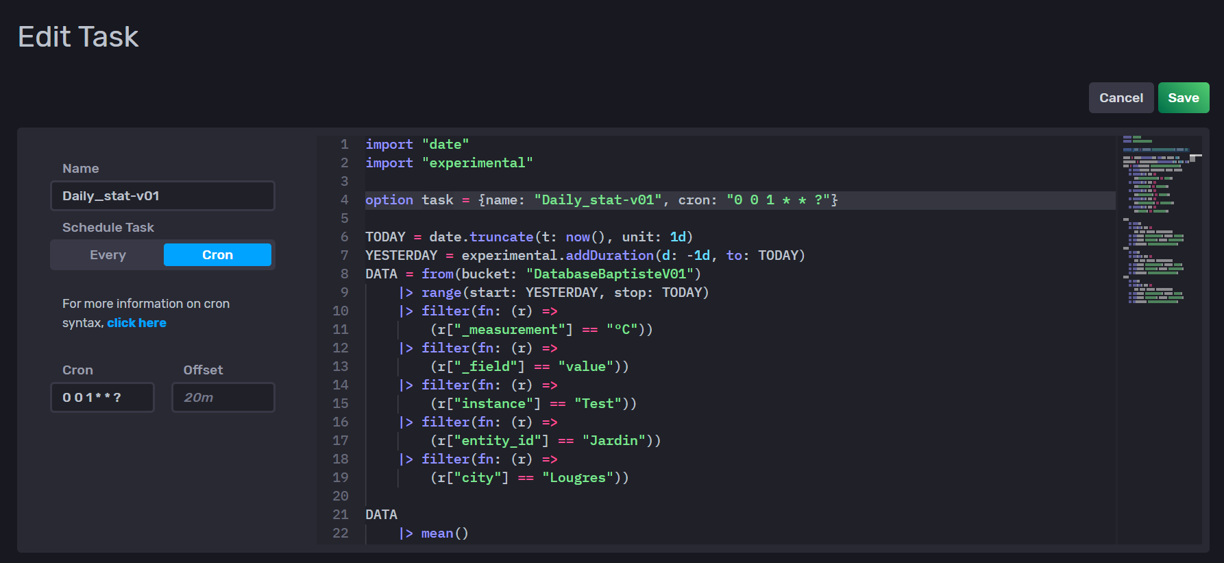

Pour l’équivalent du cron c’est facile
Donc 1 ligne de plus
Du coup je viens de créer une tache qui tournera tous les jours à 1h du matin (UTC je pense).
Le code :
import "date"
option task = {name: "Daily_stat-v01", cron: "0 0 1 * * ?"}
TODAY = date.truncate(t: now(), unit: 1d)
	|> filter(fn: (r) =>
		(r["_measurement"] == "°C"))
	|> filter(fn: (r) =>
		(r["_field"] == "value"))
	|> filter(fn: (r) =>
		(r["instance"] == "Test"))
	|> filter(fn: (r) =>
		(r["entity_id"] == "Jardin"))
	|> filter(fn: (r) =>
		(r["city"] == "Lougres"))
DATA
	|> mean()
	|> map(fn: (r) =>
DATA
	|> min()
	|> map(fn: (r) =>
DATA
	|> max()
	|> map(fn: (r) =>
