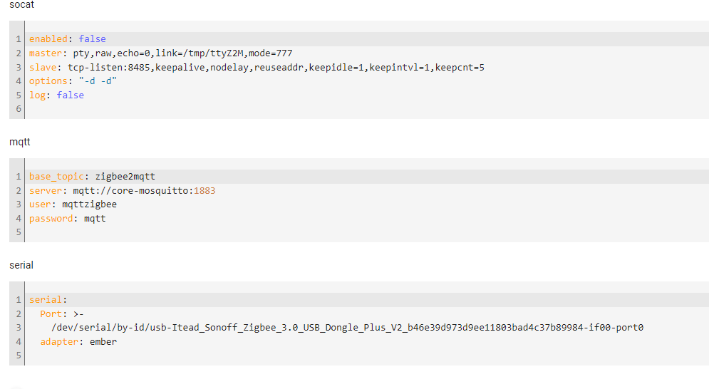

voici ma conf :
base_topic: zigbee2mqtt
user: xxxx
password: xxxx
serial:
  Port: >-
    /dev/serial/by-id/usb-Itead_Sonoff_Zigbee_3.0_USB_Dongle_Plus_V2_b46e39d973d9ee11803bad4c37b89984-if00-port0
  adapter: ezsp

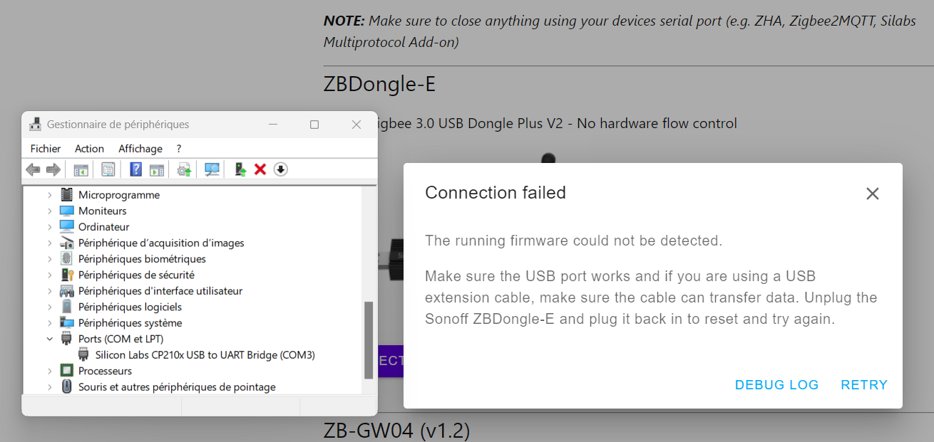

Impossible de mettre la clé à jour…
une idée ?
Il y a l’air d’avoir des problèmes avec les dernières clés Sonoff E, pour flasher par le site.
Essaye avec secureCRT:
J’ai fait la manip et j’ai pu flasher la clé… mais toujours le message d’erreur :[

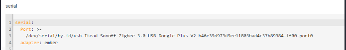

Montre ton fichier configuration.yaml de zigbee2mqtt ?

Dans la partie serial, il ne doit pas y avoir serial:. port et adapter doivent être sans espace au début.
port: >-
  /dev/serial/by-id/usb-ITEAD_SONOFF_Zigbee_3.0_USB_Dongle_Plus_V2_20XXXXXXXXX-if00
adapter: ember
C’est écris comme ça en mode YAML ( les 3 points, modifier en tant que yaml), mais par en mode interface.
serial:
  port: >-
  adapter: ember
En effet ça fonctionne, merci beaucoup !!! :slightly_smiling_face:
J’ai effacé serial et port et adapter sans espace.

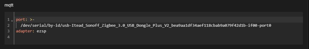

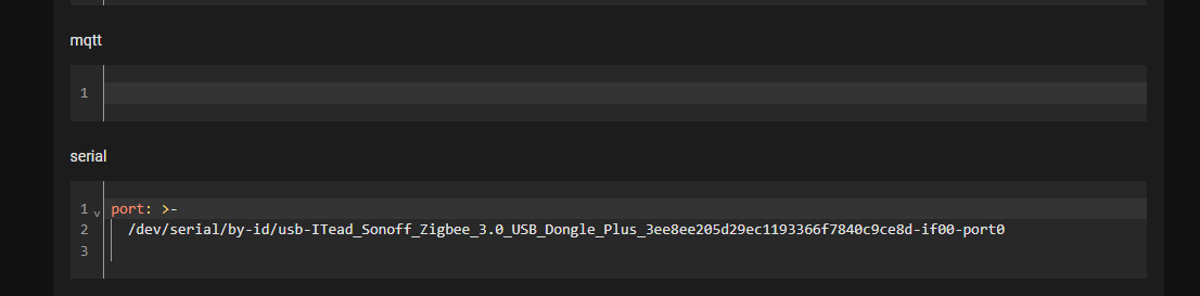

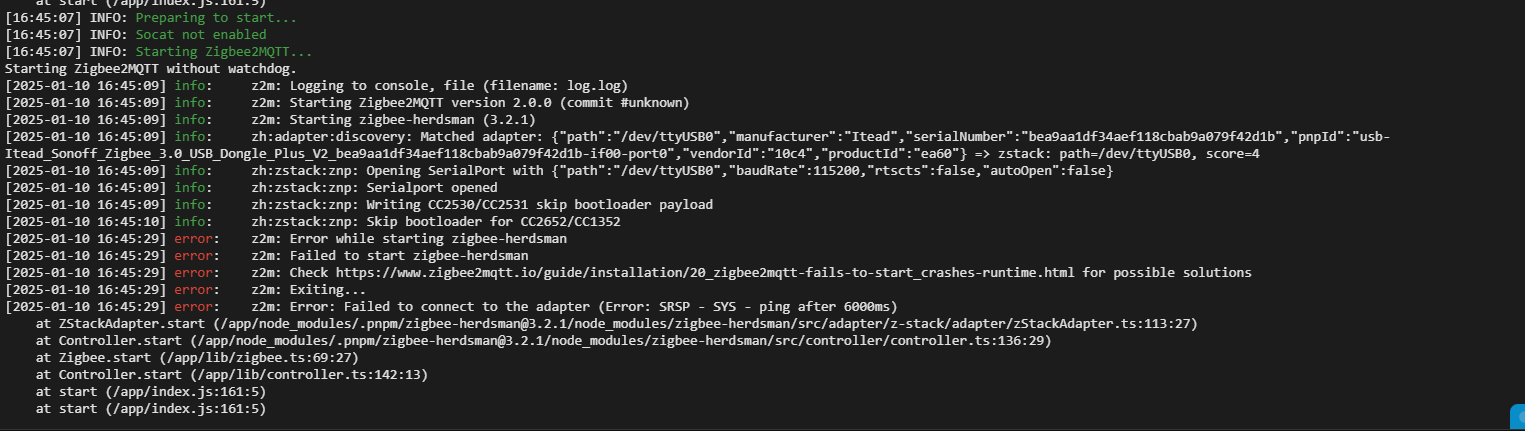

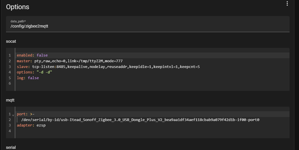

Bonjour à première vue j’ai le même soucis… je n’arrive pas à configuré ma clé Sonoff EFR32MG21 sur zigbee2mqtt j’ai ceci dans les log :
avec cette conf :
Dois-je la flasher ?
tu as fais une erreur de configuration, dans la partie mqtt, c’est le server , user et pass du mqtt. C’est pas le port de ta clé.
le port et adapter son dans la partie serial.
Après comme tu as une Sonoff E, il faudras la flaher sur le firmware Ember, le firmware eszp est abandonné.
