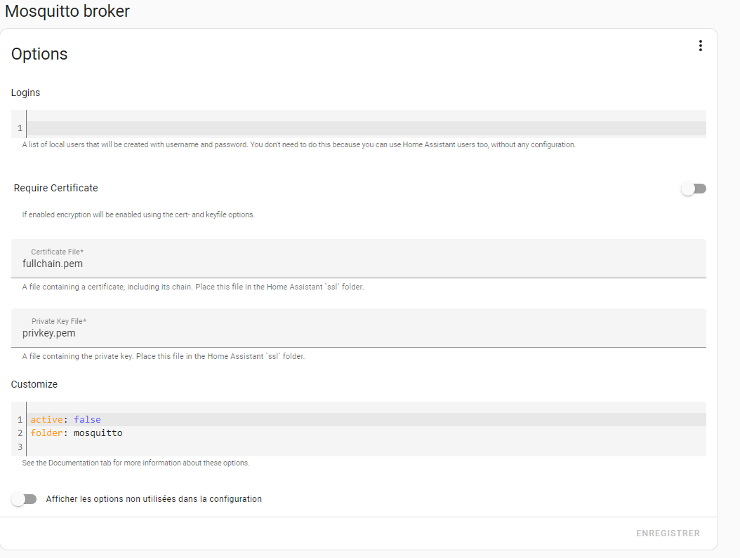

Donc on regarde sur le broker de HA , ta config !
Déjà la page info !

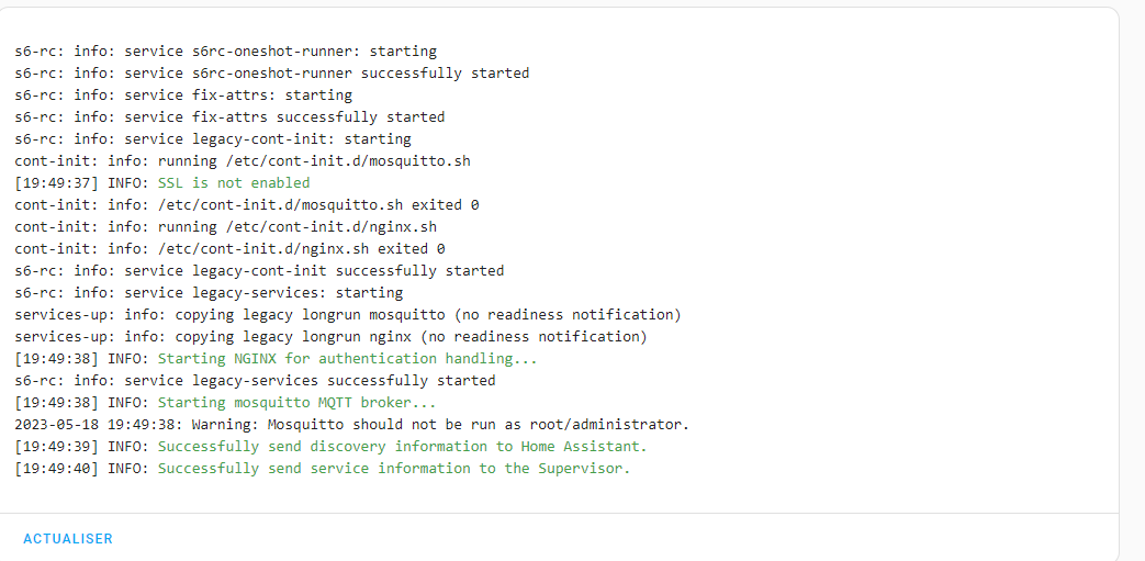

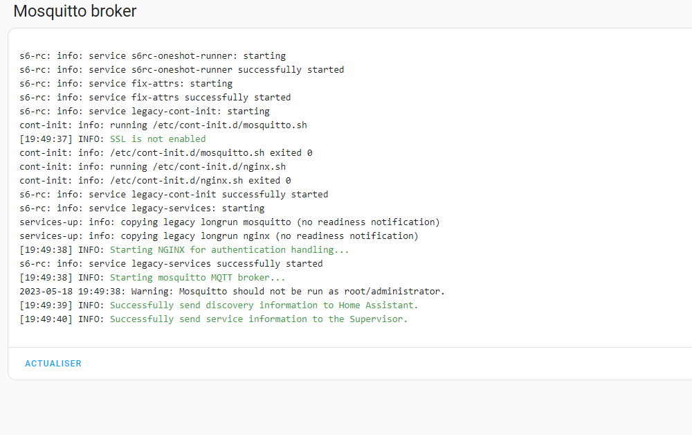

donc quand tu fais démarrer ? ( sans user et mdp)
pas de message spécial, ci dessous le journal
si tu actualise ! dans le journal !
rien de plus, immobile

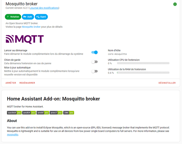

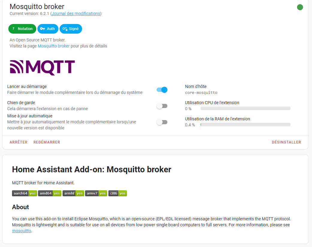

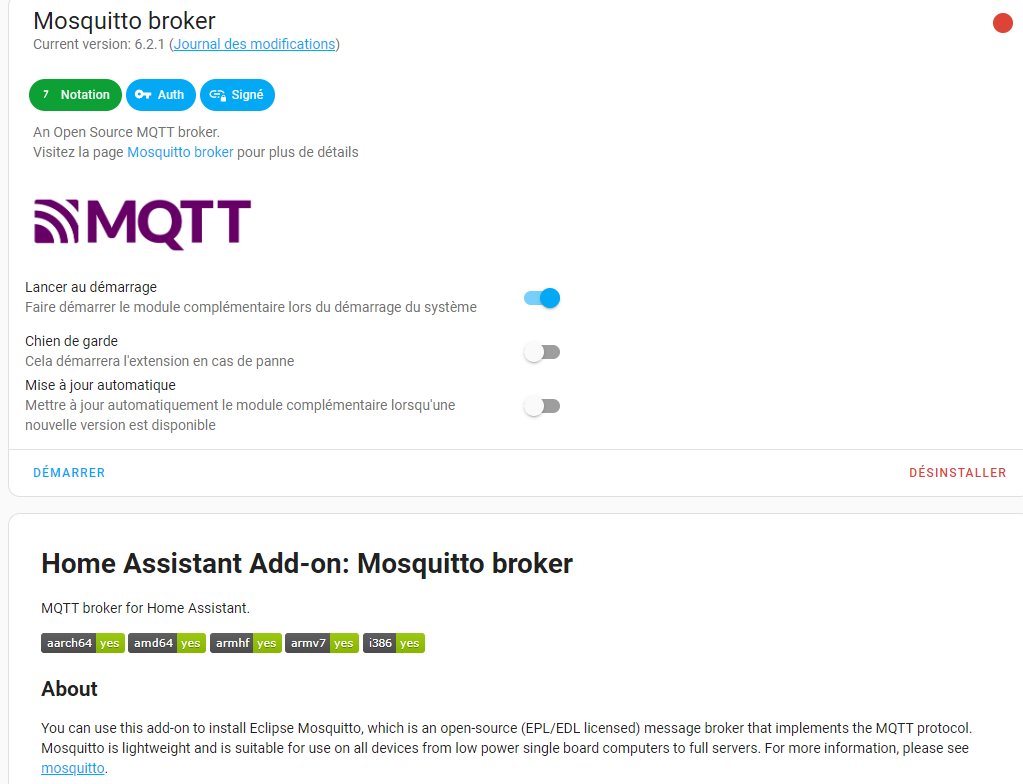

l’onglet info toujours bon !
oui, oui, rien ne bouge
toujours en vert ! montre copie !
Donc ce broker Fonctionne !

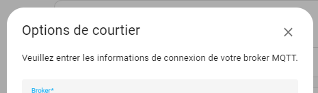

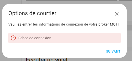

Il faut voir sur le MQTT si tu lui mets l’adresse de celui de HA !
je change l’ip de jeedom par celui de HA et boom
tu a quoi comme info de configuration !
