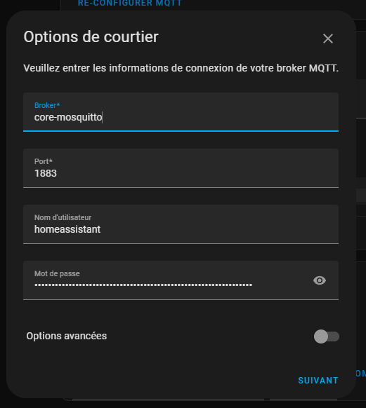

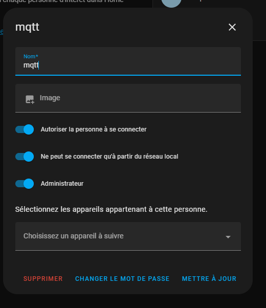

Ok tu essaiera de mettre un user et mdp sur le broker de HA et tu renseignera le MQTT avec les mêmes
après x manip pour obtenir la bonne forme user et mdp, ca a marché.
J’ai donc, maintenant, un broker sur HA
le user et mdp ont disparu de la config
par contre, il faut les mentionner a l’integration sinon, ca ne marche pas
Comme ça le jour où je veux envoyer quelque chose sur HA, il me suffit de changer l’ip du broker du device. il me faut aussi retenir user et mdp, ca c’est balot

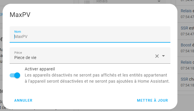

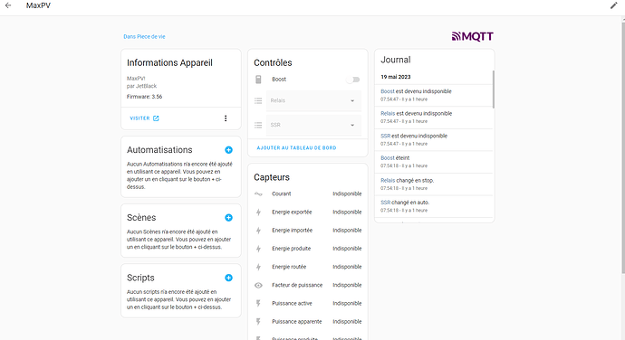

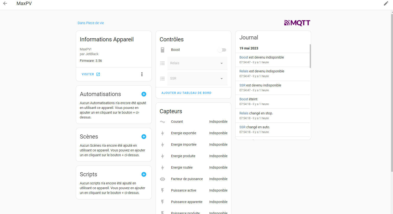

par contre, je n’arrive pas a supprimer Maxpv que le system a crée lorsqu’il était co au broker Jeedom
Regarde sur les 3 points verticaux !
je trouve cette tuile où ?
je n’ai que celle ci :
c’est toi qui me la montre !
Quand tu vas sur appareil !
je parlais de la tuile que toi, tu me montre, marquée JetBlack

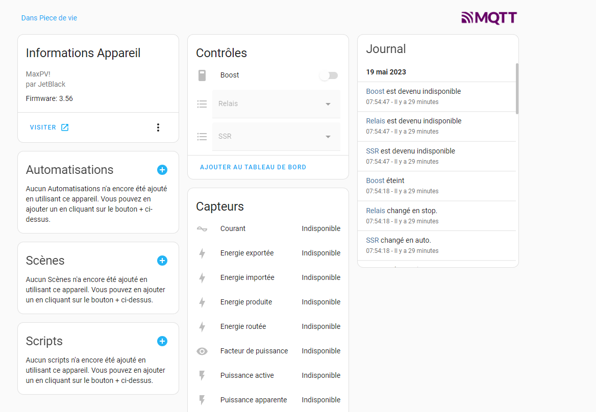

si je vais sur l’appareil de ma tuile, j’ai ça :
en cliquant sur le crayon au dessus a droite, j’ai ça :
je ne vois pas pour supprimer

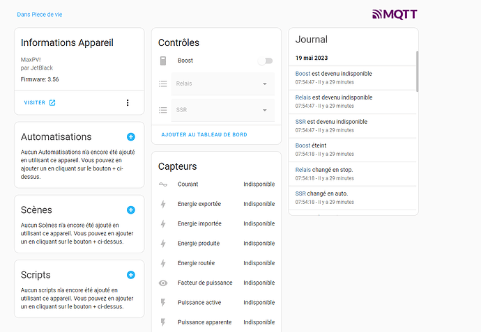

c’est là ! :innocent:
les 3 points :fu:verticaux
les points, ok, c’est la tuile que je ne trouve pas, j’ai ca

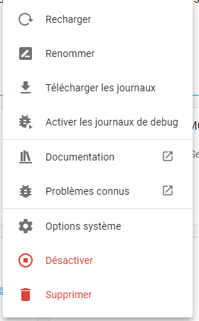

et sur les 3 points, j’ai
qui va supprimer le mqtt complet, non ?
Dur dur !
il faut cliquer sur 1 appareil image
Puis tu as ( déjà montré)
et là tu vas sur la ligne image
Tu sélectionnes les 3 Points Verticaux image
Tu devrais avoir option supprimer !image
effectivement, je n’avais pas vu cette tuile sur cet écran, du coup, forcément, ca marche

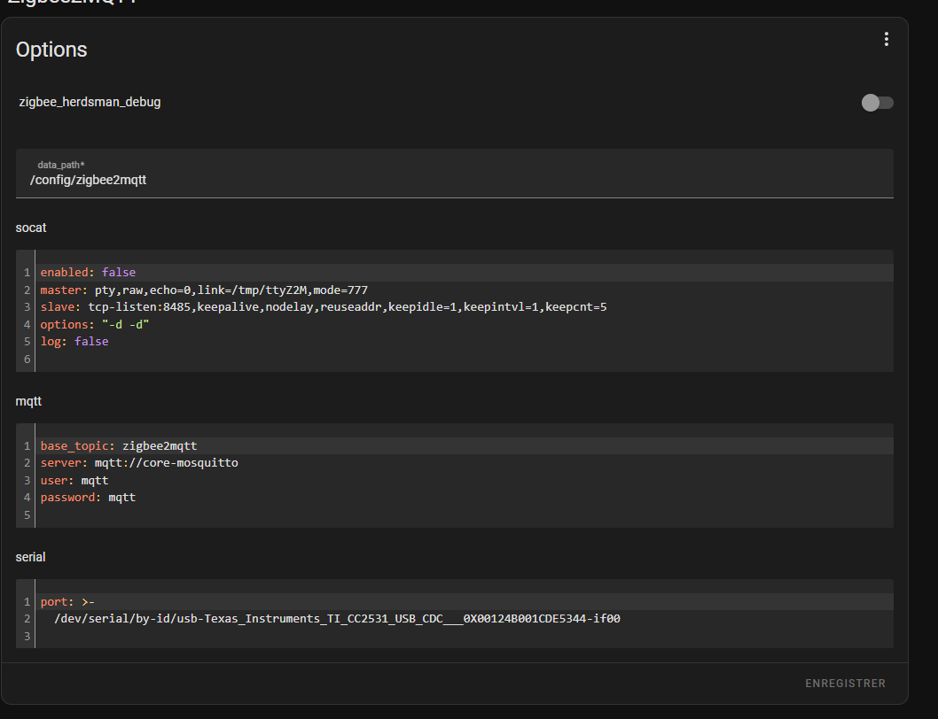

j’ai essayé de préciser le port 1883, avec l’ip a la place de core-mosquitto, pas moyen …
une idée ?

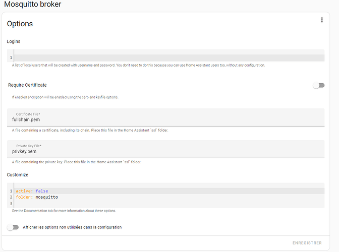

MOSQUITO !
Broker :
Il faut l’adresse ou il se trouve ( peut être l’adresse de HA :point_right: 192.168.3.166)
Zigbee2Mqtt !
Nom d’utilisateur [user] et mot de passe [password]:
Doivent être reporté dans la partie mqtt : ! Bien que pas obligatoire !
base_topic: zigbee2mqtt
server: mqtt://core-mosquitto
user:
password:
Il manque le type de radio dans la partie sérial ! Bien que pas obligatoire si clef OK !
bon, je viens, a l’instant de m’en sortir avec ce tuto : [TUTO] Installation de Zigbee2mqtt et Broker Mosquitto - #2 par WarC0zes
mais SURTOUT : j’ai encore une fois tout repris avec ce post :
WarC0zes
21 avr.
Super tutorial, mais on peu faire plus simple encore maintenant.
La création d’un utilisateur ne sert plus a rien, car maintenant c’est automatique.
Donc étape 1 , on passe.
étape 3, on installe mosquitto broker et c’est tout. Et dans la configuration de Z2M, on laisse vide la partie MQTT.
Au premier lancement de Z2M, ca va créer un utilisateur pour mqtt automatiquement et ajoute l’adresse du broker automatiquement aussi.
Le resultat de la partie mqtt , fait automatiquement dans le configuration.yaml après le premier lancement.
mqtt:
  user: addons
  password: Thee8ahGhahpe4oKoe4xxxxxxxxxxxxxxxxxxxxxxxxxxxxxxxxxxxxxxxxxxxx
En fait, il faut en toucher le moins possible !! lol
Cela n’est pas forcé que l’installation soit OK sans ces infos ! :upside_down_face: :thinking:
:innocent:Bien que les docs de Zigbee2Mqtt ( Mosquito) en parlent, je crois que nous l’avons essayé déjà !
Le tuto de @WarC0zes s’il est suivi fonctionne ! Cela permet de confirmer l’installation suivant les docs des 2 « Addons » , toi tu vas un peu vite et ne vérifie pas vraiment la procédure, c’est seulement là ton erreur !

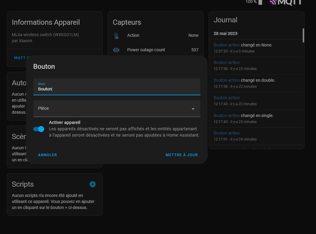

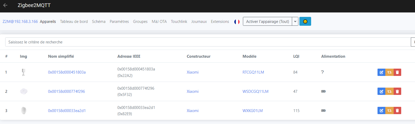

un truc bizarre, quand je renomme mes capteurs sous HA, leur nom ne remonte pas dans l’interface zigbee2mqtt ?
Rien de bizarre :wink:
Si tu renomme dans z2m le nom sera automatiquement mis à jour dans HA et pas l’inverse
ah ok … Donc il faut le faire dans Z2M pour rester cohérent …
merci de l’info
