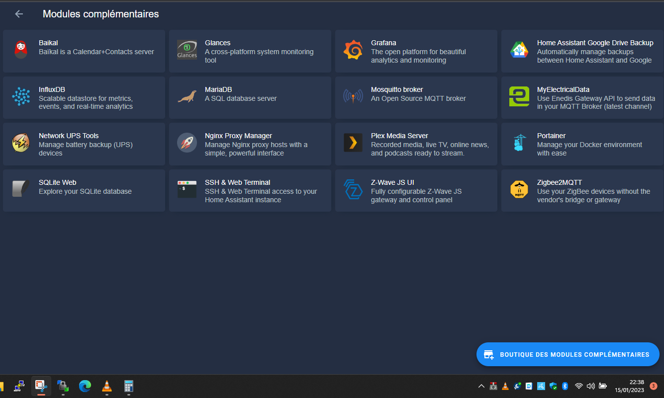

Ouvre un topic de ton souci avec zwave , on viendra t’aidé
dans les addons
ensuite

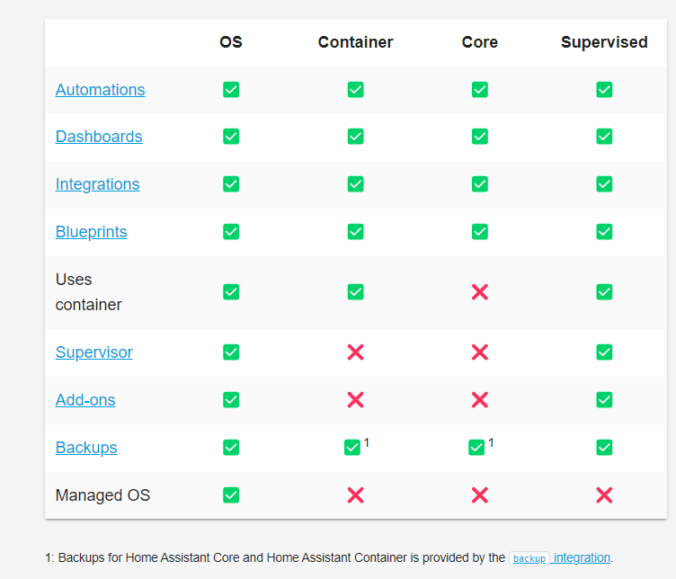

Je suis en container je ne sais pas avoir les addons complémentaires
C’est encore un autre sujet mais je n’ai jamais réussi à installer une version supervised
Je voulais a l’origine une version de HA sur le bureau, facile à installé et à utiliser
J’ai utilisé l’installation docker car c’est la seule que j’ai réussi à faire fonctionner
Aujourd’hui, avec les difficultés que je rencontre avec cette installation, je pense tout réinstaller mais il me faudrait un peu d’aide

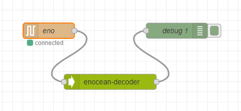

J’essaye avec node-red et la palette « node-red-node-serialport »
Et le debug renvoi :
29/01/2023 13:15:36node: debug 1
msg.payload : Object
object
Time: "Sun Jan 29 2023 13:15:37 GMT+0100 (Central European Standard Time)"
OriginatorID: "00000000"
EEP: "RPS"
Data1: "00"
Data4: "00000000"
SubTelNum: ""
dBm: ""
A chaque envoi de trame, j’ai quelque chose qui s’affiche. Mais quelque chose avec que des 0… Pas simple pour identifier et discriminer le matériel.
