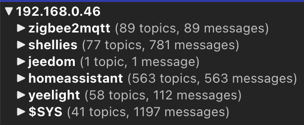

Depuis mon iMAC j’ai installé MQTT Explorer, je vois bien tout mes modules ainsi que mes Shelly,

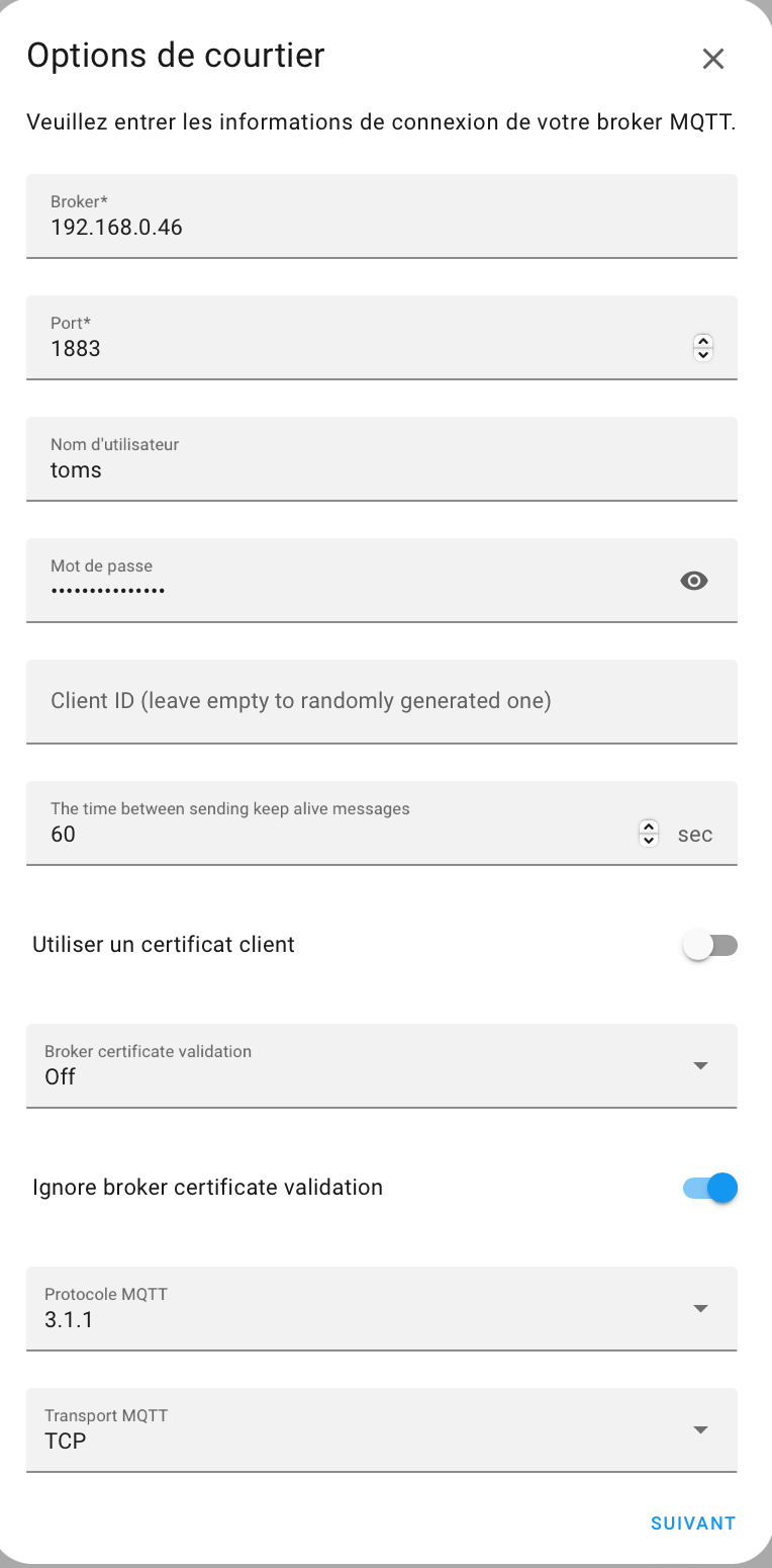

Côté Home Assistant, j’ai installé l’intégration MQTT, j’ai paramètre cette intégration sans encombre,
Après quelques instants, je vois bien mes modules zigbee, par contre je n’ai aucun périphérique Yeelight et Shelly découvert par cette intégration,
Est-ce que ce comportement est normal ? Est-ce qu’il a un subtilité dans les paramètres que j’aurais oublié ?
Je pensais qu’en indiquant l’adresse IP de mon broker mosquitto, mon zigbee, mes shelly et mes yeelight seraient visibles,
Je précise que ces périphériques sont tout de mêmes visible et utilisables depuis le tableau de bord,

Salut, HA ne remonte pas tout tes topics MQTT,
va voir sur ce lien ceux qui remonte en auto, pour les autres il faut faire à la mano.
Si tu ne trouves pas pour les shelly, fais signe, j’en ai quelques uns
