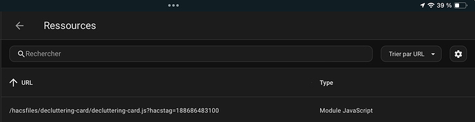

J’ai bien installé decluttering-card depuis HACS:
Copier le code dans l’éditeur de configuration tout en haut du Dashboard que je veux utiliser:
J’ai cru comprendre grâce @FuReT qu’il fallait installer également « lovelace-expander-card » mais je n’y ai vu aucune différence!

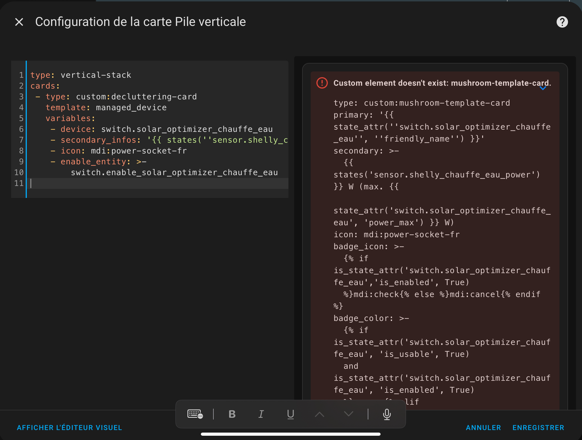

Mais voici mon erreur, je n‘ai plus aucune idée !!
La carte ne veut pas chez moi:

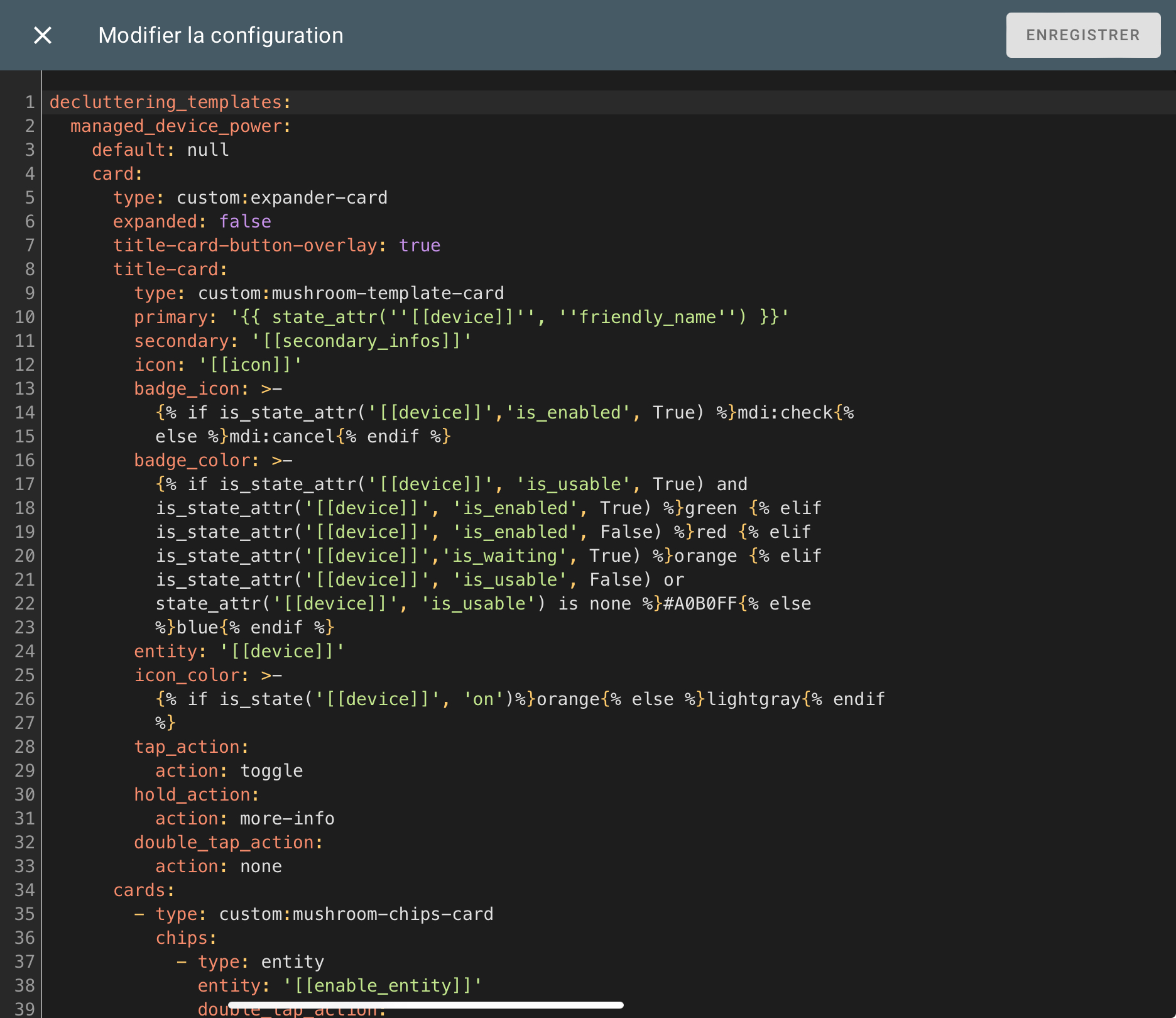

Voici le code copié de l’exemple de @Jean-Marc_Collin au début de ce forum adapté à ma carte chauffe-eau:
type: vertical-stack
- type: custom:decluttering-card
template: managed_device
variables:
- device: switch.solar_optimizer_chauffe_eau
- secondary_infos: '{{ states(''sensor.shelly_chauffe_eau_power'') }} W'
- icon: mdi:power-socket-fr
- enable_entity: >-
switch.enable_solar_optimizer_chauffe_eau
Faut il modifier le code du Dashboard? c’est la seule chose que je n’ai pas touché?
