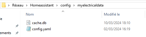

pour un RPI , le fichier config.yaml doit ce mettre dans `/config/myelectricaldata/
Tu peut utiliser FileEditor ( editeur sur HA ) ou sambashare ( pour accéder en réseau au dossier de HA ), a installer dans les modules complémentaire ( paramètres / modules complémentaire ) . Le fichier doit ce nommer config.yaml.

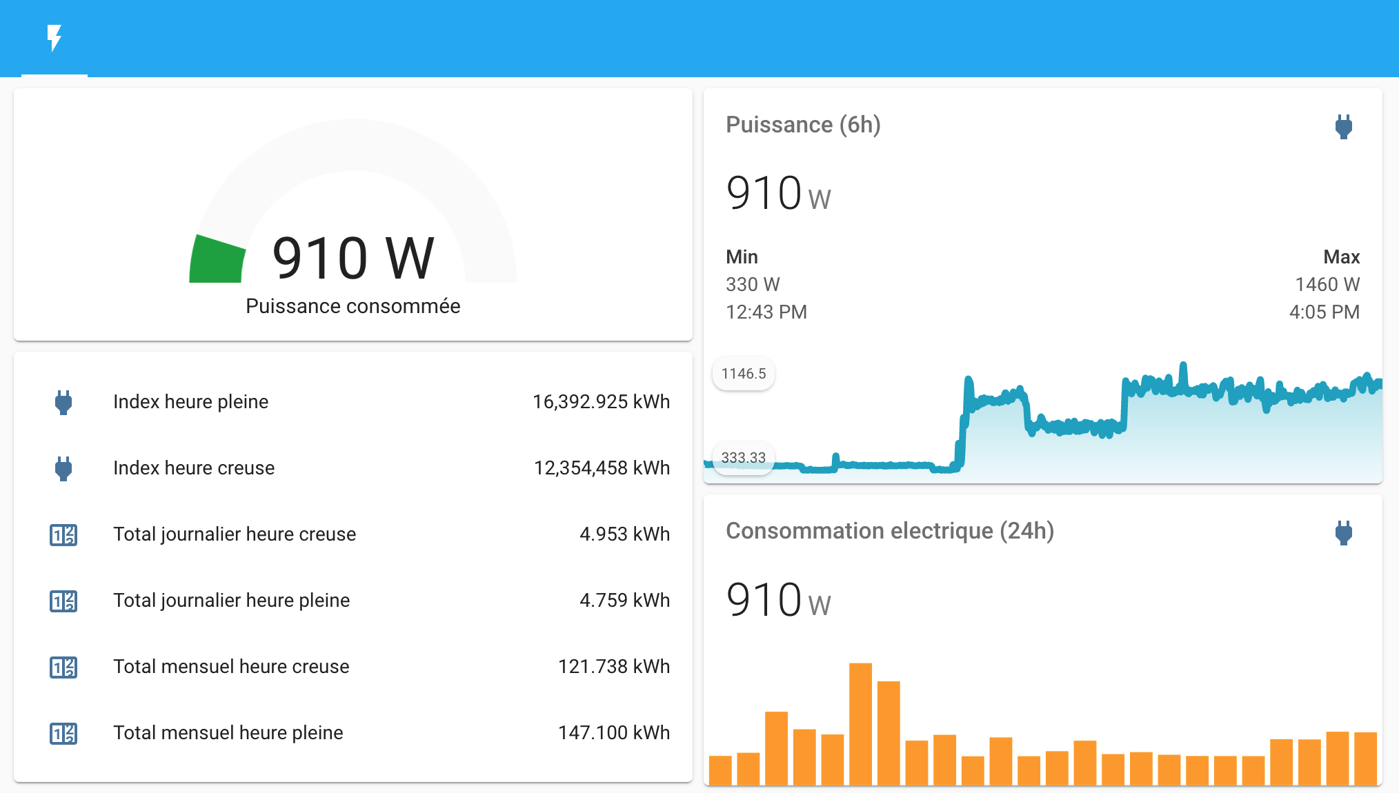

Ta le choix, les données qui remontent dans le panneau énergie de HA ( home_assistant_ws ), les données qui sont envoyer a influxDB et par MQTT.
Tu aura des sensors avec ton suivie de conso et qui pourront être utiliser dans une carte sur le dashboard.

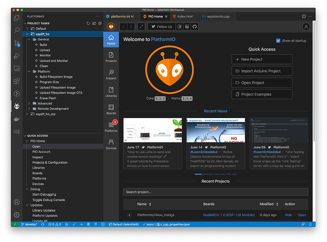

pour ton module teleinfokit, tu peu le flasher avec ESPHOME
et
Je vais poursuivre avec Myelectricdata, ca me permettra de commencer a dégringoler des datas.
Et après effectivement je pourrai tenter d’intégrer mon teleinfokit, c’est plus temps réel.
Le lien que tu m’as donné, c’est celui que j’ai monté. Je l’ai déjà flashé et il tournait sur mon jeedom, mais pour etre franc, mosquito, mqtt c’est pas ma tasse de thé, j’avais déjà pas mal galéré, on verra un peu plus tard.

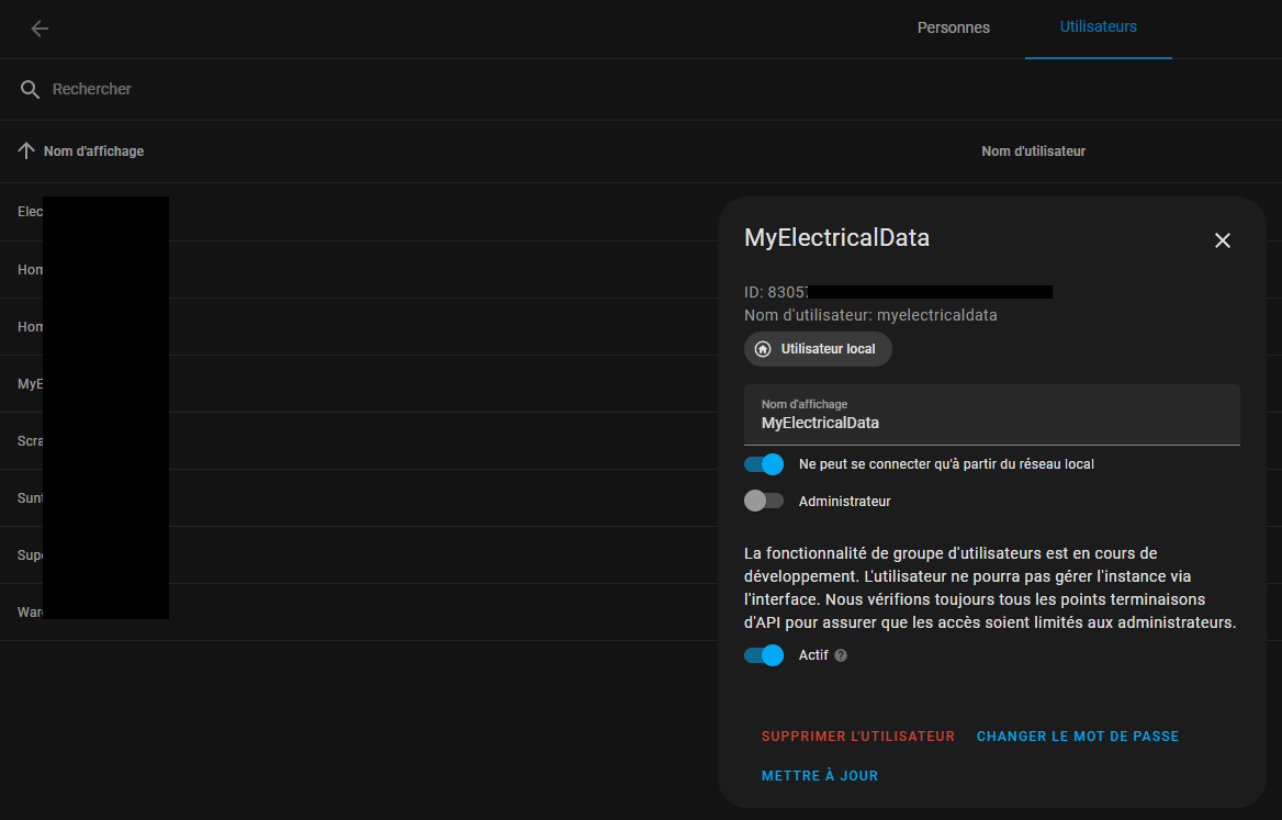

créer un utilisateur, pour Myelectricaldata dans paramètres / personnes et créer un utilisateur.
User et pass au choix et utilise ces identifiants dans la configuration.

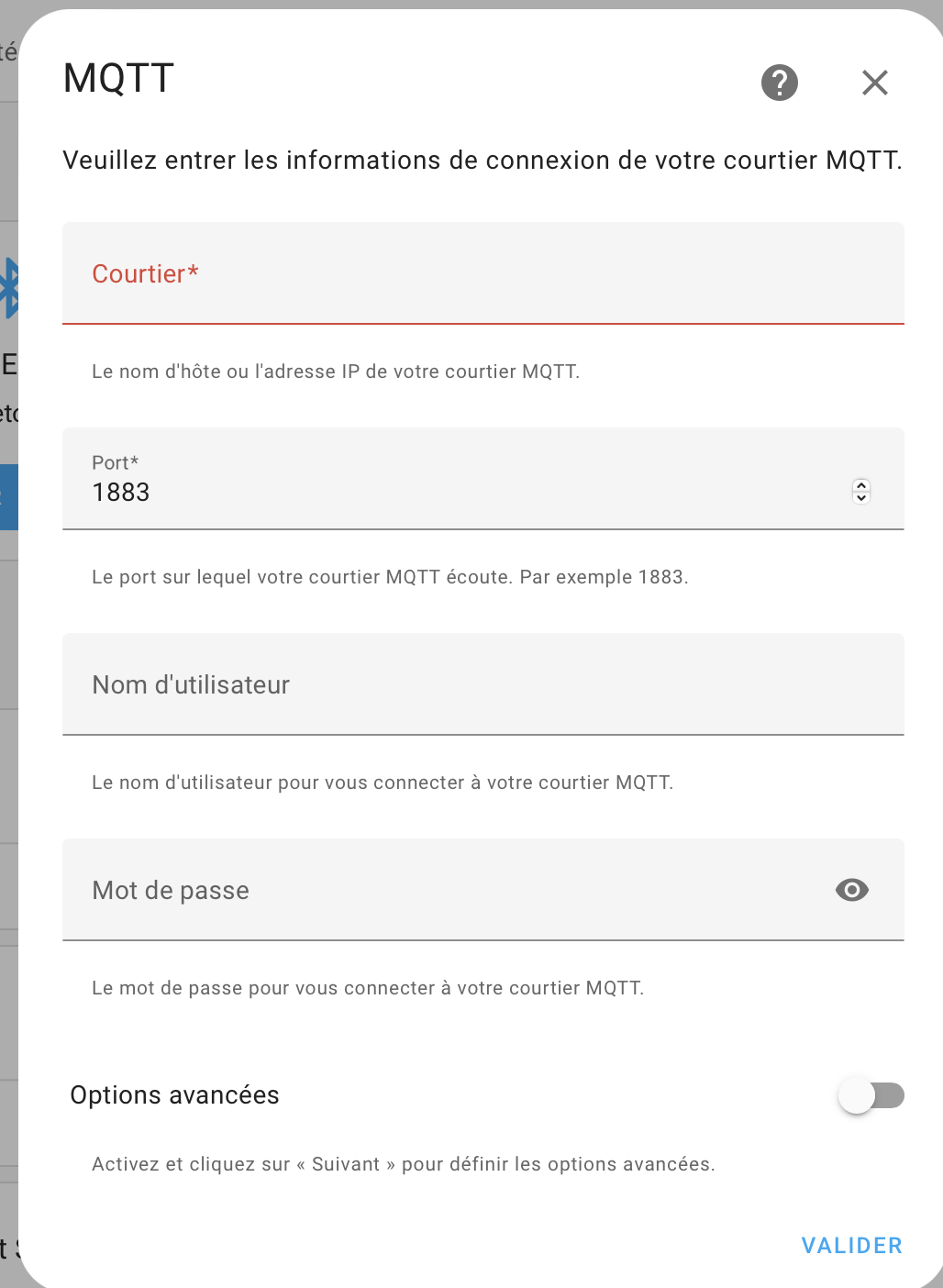

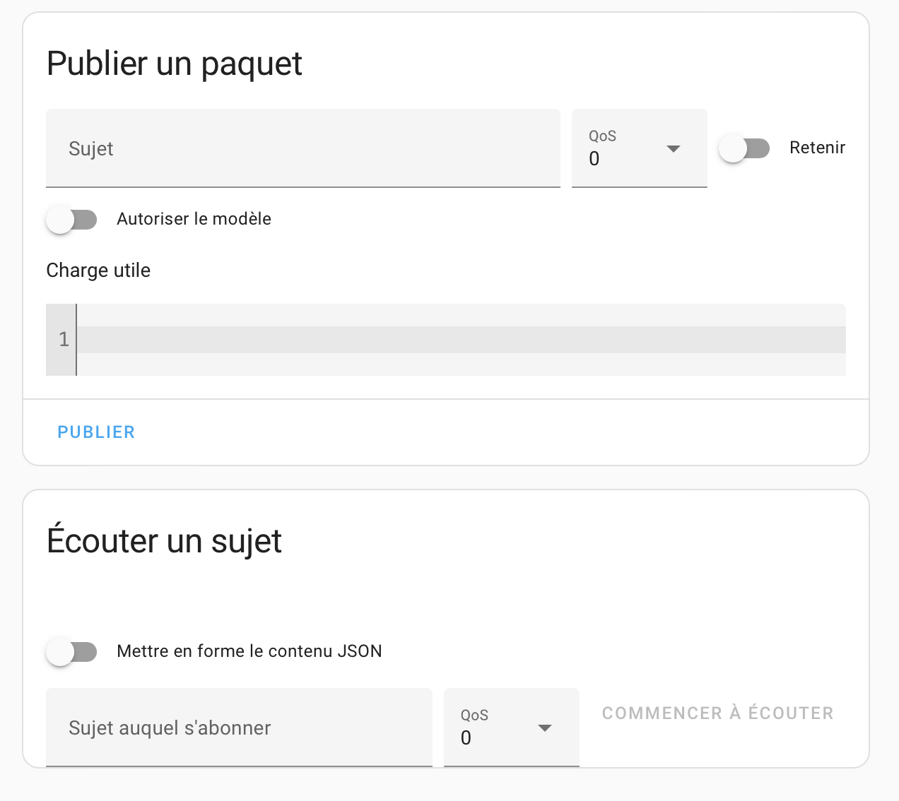

par contre sur la photo de mqtt sur le poste précédant, je dois remplir « publier un sujet » « écouter un sujet » ou ca va se remplir automatiquement ?
Ta rien a faire dans l’intégration MQTT, c’est automatique.

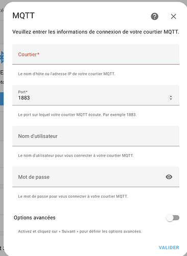

ha ok, bon comme j’avais pas mal tripoté le truc, j’ai supprimé l’integration MQTT, et en voulant la remettre par défaut mqtt me demande le courtier, je mets quoi ?
c’est bon j 'ai mis a jour les tarifs, heures… ca va venir… :hot_face:
Je sais pas. Normalement l’intégration MQTT est découverte automatiquement, je me souviens pas d’avoir configurer quelque chose.
Quand tu lancera Myelectricaldata, L’intégration MQTT devrais être découverte et te proposer l’installation et se configurer automatiquement.
Bon c’est bon, j’ai remis MQTT.

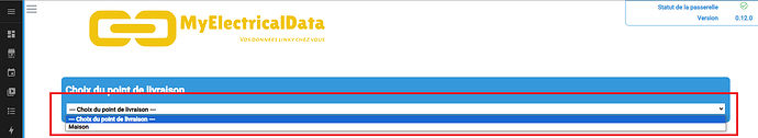

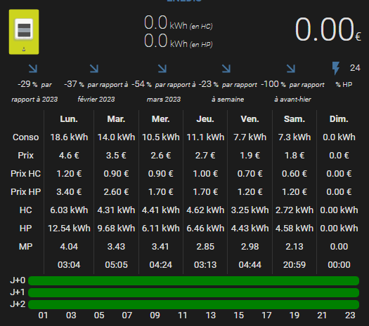

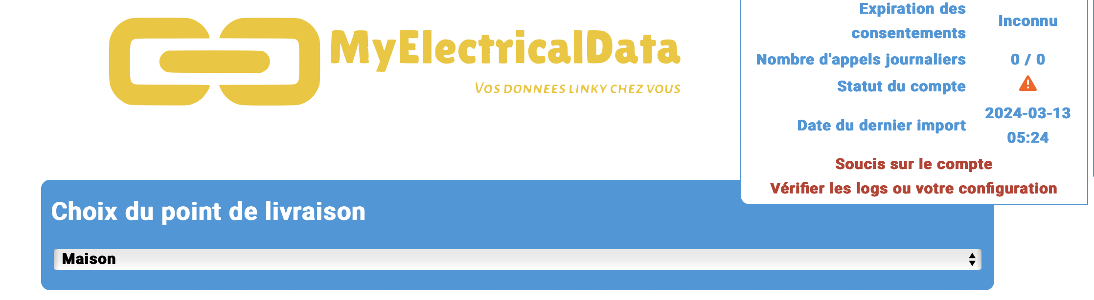

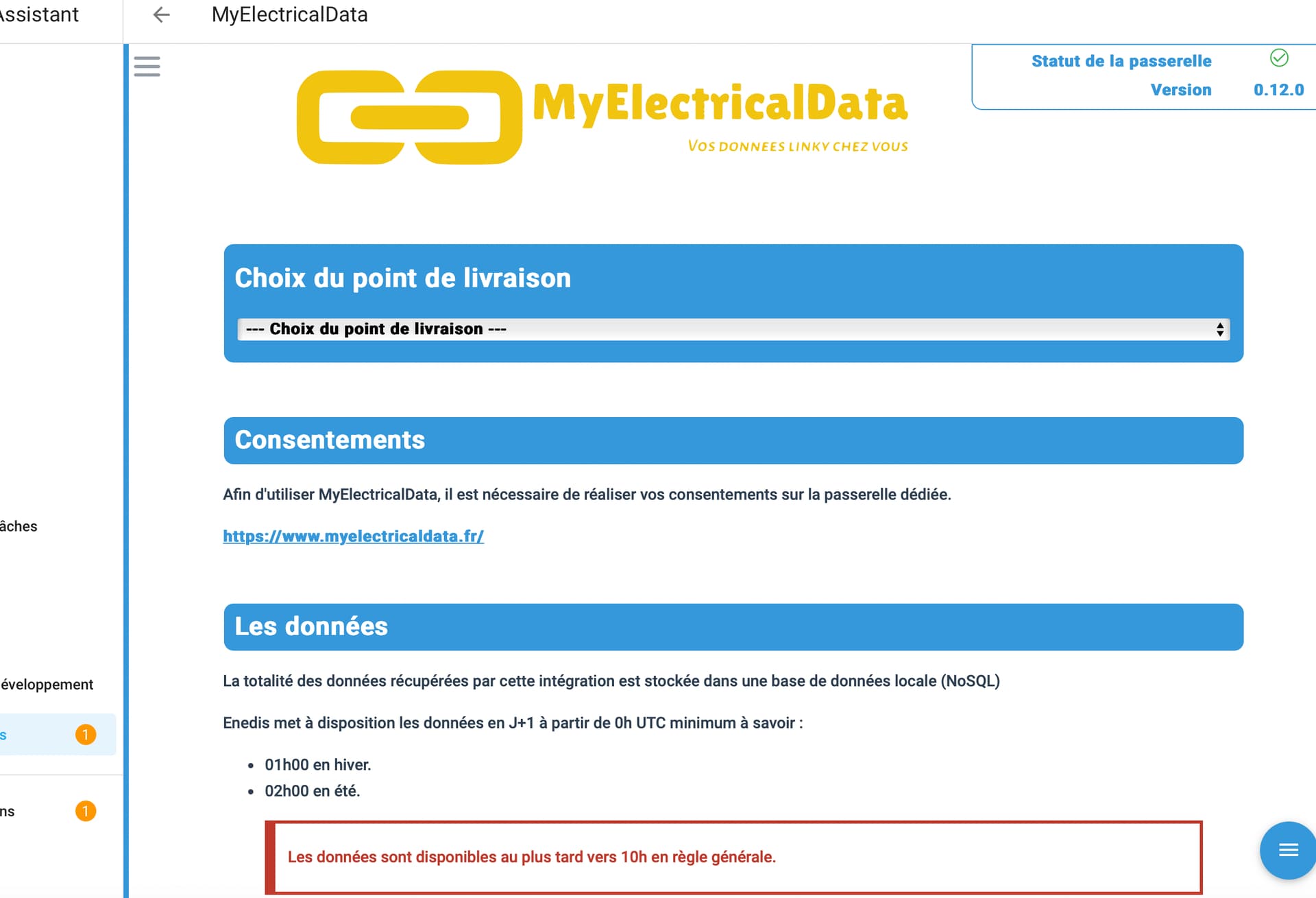

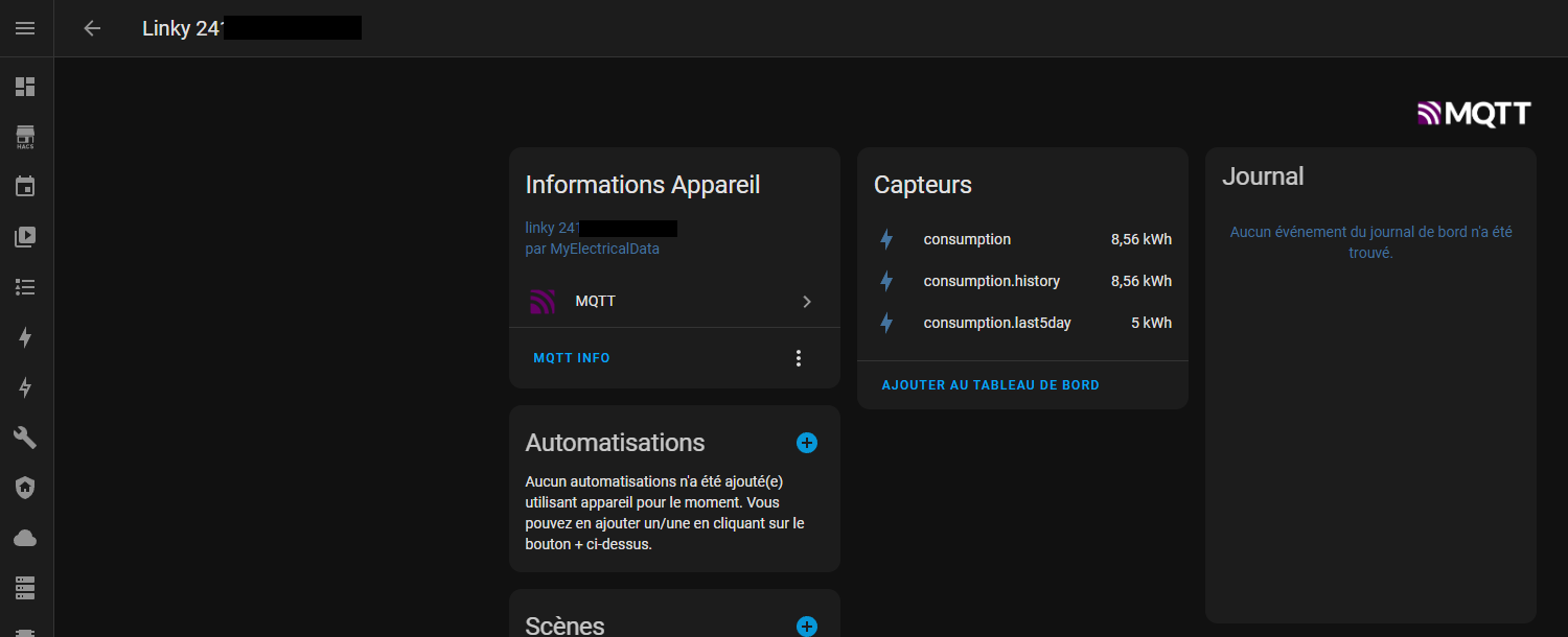

j’ai obtenu cela , est ce ok, y a t il un moyen de verifier que c’est bon???
Pour voir si c’est bon, choisi ton point de livraison et tu aura toutes les informations.
Dans appareils et services / MQTT, tu aura des appareils Linky.Ton numéro de pdl RTE EcoWatt et RTE Tempo. Chaque appareils aura des sensors que tu pourra exploiter.

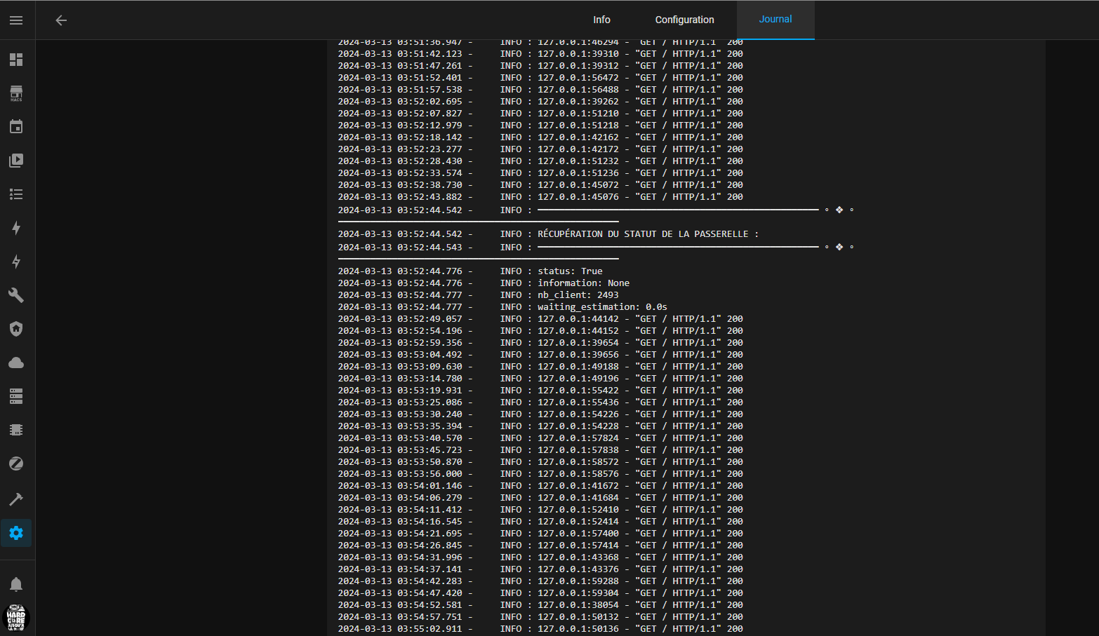

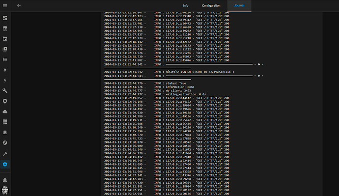

Pour voir les erreurs , faut regarder le journal de MED ( MyElectricalData ) dans le module complémentaire.
bonjour warCOzes, bon j’ai une erreur de compte, mais je pense que le gros du job est fait.
OK pour le log.
