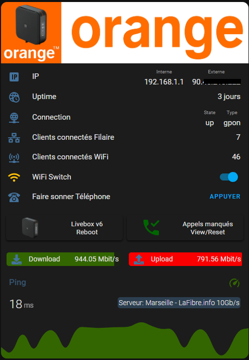

J’aurais aimé savoir comment tu avais construit ta carte lovelace pour afficher les attributs uptime, etc…
voici le code complet de la carte, pioche ce qui t’intéresse:

Pour la livebox ( pour avoir l’uptime, ip externe … ) faut installer c’est intégration personnalisé par HACS GitHub - cyr-ius/hass-livebox-component: Livebox Component for Home assistant.
Pour l’ip interne de la livebox, je passe pas NMAP.
edit:
je rajoute une nouvelle capture qui a légèrement changer. ( c’est le code ci-dessus )

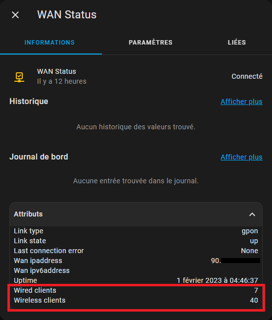

L’intégration ne remonte pas tout les attributs que vous avez. Avez-vous effectuez une manipulation particulière ?
quel attribut il te manque ?

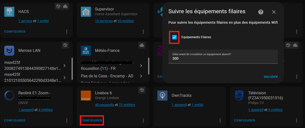

J’ai aussi une question : je ne récupère pas le nombre de clients connectés en filaire, alors que je ne pense pas avoir d’erreur sur le code (j’en ai pour speedtest que je n’ai pas encore installé).
Comment fais-tu @WarC0zes ?
Dans la configuration de l’intégration faut cocher équipement filaire
Tu auras les informations dans les attributs de l’entité binary_sensor.wan_status
