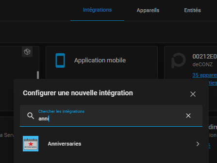

Merci pour les informations mais pour ma part malgré l’intégration Anniversaries dans HACS et un reboot je ne trouve pas dans les intégrations HA Anniversaries, aurait elle disparut ?
Merci d’avance pour votre réponse.
Anniversaries se trouve dans les intégrations HA :
Bonjour Bob,
Merci pour votre réponse effectivement aujourd’hui l’intégration apparait bien alors qu’il y a 2 jours non :thinking:
Les mystères de la domotique :smiley:
Me reste plus qu’a faire mes notification maintenant :wink:
Encore merci

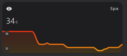

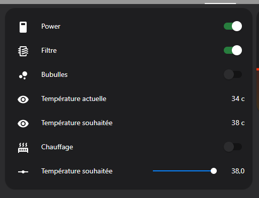

Petite évolution, l’intégration d’un spa INTEX, suite au partage du tuto pour la fabrication du boitier [Partage] Connecter Controler son spa Intex via MQTT - Home Assistant - Tutoriels & Partages / Intégration - Home Assistant Communauté Francophone (hacf.fr) de l’année dernière, certains domoticiens ont franchi le cap, je pense à @PaTiTan et son post dans les petites annonces Système wifi (MQTT) pour Spa INTEX - Communauté HACF / Petites Annonces - Home Assistant Communauté Francophone
J’ai reçu le boitier, j’ai pu faire l’intégration dans HA et commencer quelques cartes lovelace très simple :
il me reste un probleme de réglage de temp Changing temperature not working reliably and may affect other settings · Issue #15 · jnsbyr/esp8266-intexsbh20 (github.com) qui est en cours de résolution. Je continuerai sous Node Red pour le coupler avec la sonde de PH et calculer le Brome avec des notifications via télégram, un bouton sur mon interface telephone ect…
je commence un tuto pour les interessés.
tuto fini :slight_smile:
tout les « problèmes » sont résolus, une optimisation du code à été nécessaire, et surtout ma logique lol
voici les quelques cartes faites rapidement :

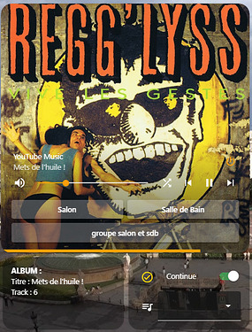

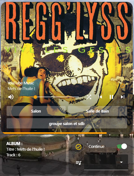

merci, ca bouge tout le temps, il faudra que je mette à jour mon profil :slight_smile:
je suis abonné à youtube music et j’utilise : KoljaWindeler/ytube_music_player: YouTube music player for homeassistant (github.com)
avec le mini media player. Il y a un peu de boulot pour YTube_music_player mais le tuto sur le github est bien fait et ne m’a pas poser de soucis, il suffit de l’ajouter dans HACS et dans les Integrations puis le cookie de youtube music.
pour trouver le media content type ET le media content id il faut lancer une playlist ou un album et récuperer les infos dans les outils de dev d’HA, c’est super simple.
le code du mini media player :
mini media player
type: vertical-stack
  - type: custom:mini-media-player
    entity: media_player.ytube_music_player_recording
    hide:
      direct: true
      shuffle: false
      icon_state: false
      icon: true
      controls: false
      power_state: false
      sound_mode: false
      volume: false
    shortcuts:
      columns: 2
      buttons:
        - name: Salon
          type: source
        - name: Salle de Bain
          type: source
        - name: groupe salon et sdb
          type: source
    toggle_power: true
    group: false
    volume_stateless: false
    artwork: full-cover
    info: short
    sound_mode: icon
  - type: horizontal-stack
          - type: conditional
            conditions:
              - entity: sensor.ytube_album_playlist
                state: playlist
            card:
              type: markdown
              content: >2
                 **PLAYLIST :**
                state_attr('media_player.ytube_music_player_recording','current_playlist_title')
                  {{ state_attr('media_player.ytube_music_player_recording','media_artist') }}
                  *{{ state_attr('media_player.ytube_music_player_recording','media_title') }}*
                  Track : {{
                state_attr('media_player.ytube_music_player_recording','current_track')
          - type: conditional
            conditions:
                state: album
            card:
              type: markdown
              content: >+
                **ALBUM :**
                Titre : {{
                Track : {{
          - type: conditional
            conditions:
                state: unknown
            card:
              type: markdown
              content: |+
                **Pas de lecture en cours...**
          - type: entities
              - entity: input_boolean.ytube_music_player_playcontinuous
              - entity: input_select.ytube_music_player_playmode
            state_color: true
            show_header_toggle: false

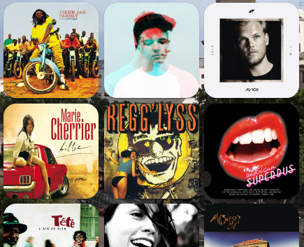

un exemple d’image pour lancer une playlist ou un album :
picture card
type: picture
image: >-
  https://lh3.googleusercontent.com/y789v9lOZCcK8CV71TKuM9C7W8kqszQ9wg4h8L-xWklEAhBXz42qP3pD8Tx1EyTr21SNNy1-hkRFdKeY=w544-h544-l90-rj
tap_action:
  action: call-service
  service: media_player.play_media
  service_data:
    media_content_type: album
    media_content_id: MPREb_F5PDm6vjPhh
    entity_id: media_player.ytube_music_player_recording
Pour une lecture à partir de ton repertoire /media ou d’un nas, le principe resterai le meme, faut lancer la musique et allez voir dans les outils de dev pour recuperer les informations necessaires :slight_smile:
Et maintenant il existe music assistant sur hacs pour lire des média en local (nas and co) je ne l ai pas essayé.

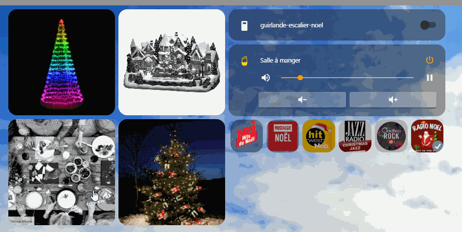

c’est reparti pour noël :slight_smile:
je pense à refaire ma page :
3
Pour info, n’hésitez pas à mettre un esp pour vos guirlandes à 2 piles, cela vous permettra de les contrôler vos guirlandes et de faire vos automatisations (les allumer et les éteindre automatiquement en fonction de l’heure et des personnes présente dans le domicile…). Plus besoin de les éteindre manuellement et ça c’est top pour seulement deux soudures à faire. et pour le sapin la Twinkly avec son intégration est bien mais aussi beaucoup plus cher.

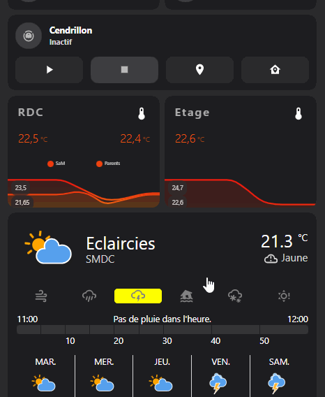

Bonjour, est-il possible d’avoir cette card avec en plus une ligne pour l’humidité mais que la couleur soit unique.
D’avoir en plus un fond grisé pour la période de nuit défini avec des heures .
je sais pas si je suis clair.
Merci par avance
