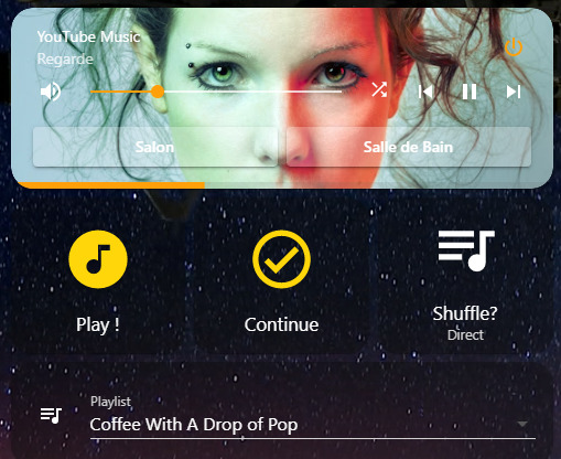

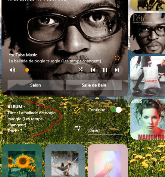

Merci @Christianb233 :slight_smile: ca m’a pris du temps a trouver cette solution, car il n’ya pas beaucoup d’exemple sur le web, j’ai du essayer de trouver la solution la plus WAF et qui me convenait. Alors oui il faut l’integration YTube (youtube music) mais cette integration a ses limites car elle ne prend que les Playlists dans YTMusic et pas les Albums. Media Browser par defaut d’HA prends les Albums et les Playlist mais l’interface est pauvre et les options absentes. donc avec un melange des deux, j’arrive à ca :
Pour l’image des albums, c’est simple une carte picture :
type: picture
image: >-
  https://lh3.googleusercontent.com/y789v9lOZCcK8CV71TKuM9C7W8kqszQ9wg4h8L-xWklEAhBXz42qP3pD8Tx1EyTr21SNNy1-hkRFdKeY=w544-h544-l90-rj
tap_action:
  action: call-service
  service: media_player.play_media
  service_data:
    media_content_type: album
    media_content_id: MPREb_F5PDm6vjPhh
    entity_id: media_player.ytube_music_player_recording
l’image, le media content type et le media content id sont récupérés via les outils de développement pendant qu’un morceau est joué sur ton enceinte.
d’autres détails :
Les autres avantages c’est la bascule de la musique d’une enceinte à l’autre avec les deux bouton, ici Salon / Salle de bain , la musique bascule sur l’autre enceinte sans coupure ^^
Le bouton "Continue permet une lecture en boucle ou non, le bouton Shuffle permet de choisir entre Suffle, Random ect…
Et donc en dessous les playlists :slight_smile:
J’ai rajouté un markdown :
qui donne les details du morceau en faisant la difference entre une playlit et un album :

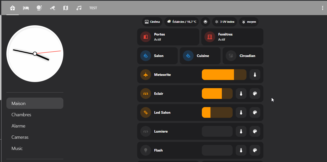

MaJ du 21/03/2022 : début de la mise en place de l’interface téléphone :
Je voulais une interface differente du HA qui est déjà sur mon mur de la cuisine, differente de celle des ordis, different aussi des ecrans nextions deja en place dans les pieces…
ce qui donne :
1
j’ai utilisé mushroom (voir hacs et sur le forum) et également sidebarMenu

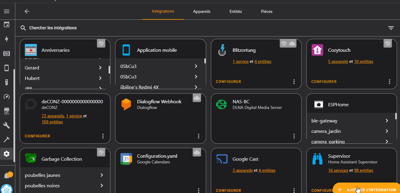

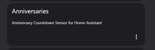

pour @roumano et faire le lien avec le post Liste/Idéee d’automatisation - Entraide Home Assistant - Home Assistant Communauté Francophone (hacf.fr) sur les anniversaires et les notif telegram, comme dis dans ce sujet j’utilise node red mais tu peux le faire avec les automatisations HA facilement :
dans les integrations HACS tu ajoutes Anniversaries :
dans les intégrations HA tu l’ajoutes aussi :
1
une fois cela fait, les sensors sont créés.

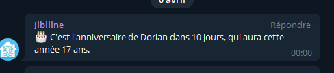

j’utilise donc Node Red pour faire la notif sur Telegram :
2
ce qui donne :
