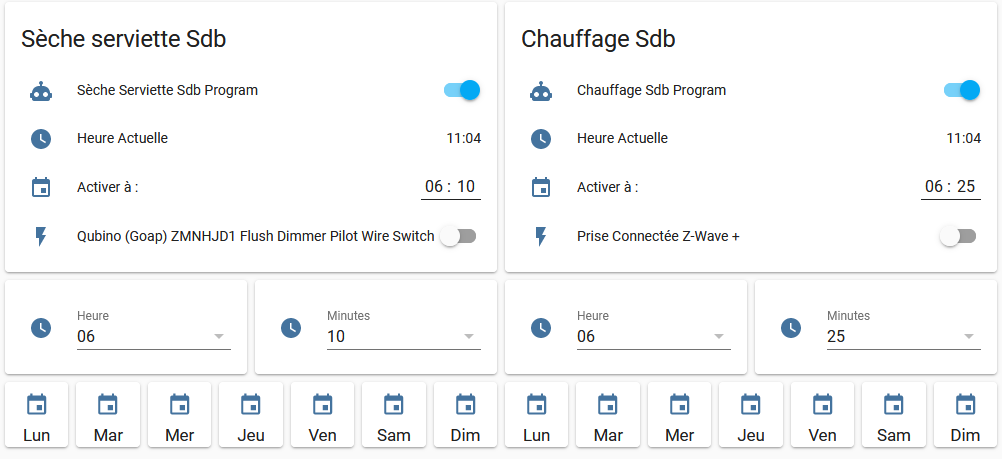

Je cherche à créer des notifications actionnables sur mon iPhone.
Je m’explique :
Je voudrais que mon téléphone, où l’application HA est installée, m’envoie une notification chaque soir à 20h pour régler l’heure de programmation du chauffage de ma sdb car je ne me lève jamais à la même heure le matin…
Déjà je remercie @cob94440 et @Clemalex grâce à qui j’ai pu créer ceci :
Du coup j’aurai aimé pouvoir utiliser le réglage avec cette carte directement dans la notifications si c’est possible.
J’ai essayé de suivre ce que j’ai trouvé sur le site de HA mais je suis perdu…
Merci pour votre aide et vos retours !

Petite suggestion pour la carte « Activé à » et Heures / Minutes, pourquoi ne pas avoir utilisé un input_datetime ?
Pour la notification, tu souhaites juste une notification qui te permettrait de modifier l’heure c’est ca ? Je ne crois pas que tu puisses modifier directement mais tu pourras ouvrir ton dashboard ou ta vue correspondante

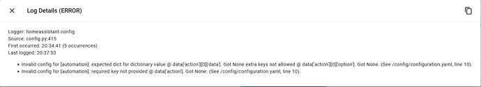

Alors j’ai testé ce que tu m’as proposé mais j’ai une erreur quand je check la config (de syntaxe probablement) mais je ne vois pas où…
Error loading /config/configuration.yaml: mapping values are not allowed here
in "/config/configuration.yaml", line 96, column 17
La ligne 96 est : :
option: "{{ trigger.event.data["textInput"].split(':')[0] }}"

Si c’est moi qui suis allé trop vite. Le problème est dans la délimitation.
Remplace :
Par
option: "{{ trigger.event.data['textInput'].split(':')[0] }}"

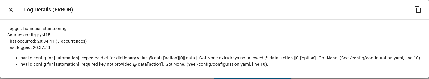

Le problème c’est que mon configuration.yaml est valide d’après HA mais je me prends une erreur
Je pense qu’il y a un problème à la base dans mes fichiers .yaml mais je ne sais pas lequel…

Non le problème indiquer est dans les actions définie.
C’est pour ça que pour commencer il faut mettre un truc basique car les actions c’est secondaire.
Par exemple, remplace les actions par :
- service: persistent_notification.create
message: "Toast"
title: "Titre Toast"
notification_id: "{{ (range(1, 9999)|random) }}"
