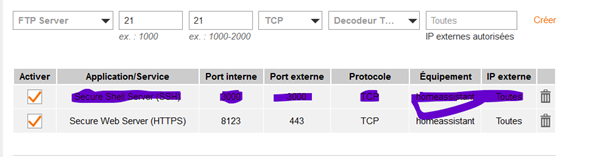

Heureux détenteur d’une livebox 5 juste avant le 1er confinement, j’avais paramétré mes redirections de ports en mettant 8123 en arrivé et départ (vu que la livebox ne savait pas gérer la redirection des ports correctement) car c’était le seul moyen pour que je puisse accéder de l’extérieur à mon HA via une adresse perso créée sur DuckDNS :
Ca fonctionnait.
J’ai voulu suivre l’excellent tuto de Pozzi et du coup j’ai modifié la règle en mettant le port externe sur 443 :
Et paf ça ne fonctionne pas…
Obligé de revenir sur mon paramétrage d’origine ou l’on indique que le port d’arrivée et de départ est 8123 (quid du port HTTPS 443 ?)

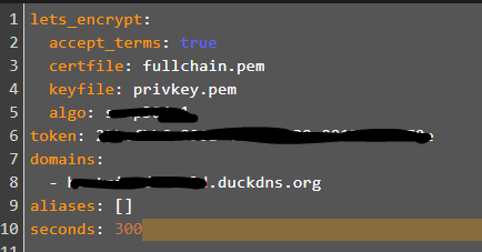

Après avoir créé un nom de domaine sous DuckDNS, j’ai paramétré HA et l’addon DuckDNS suivant les nombreux tutos que l’on trouve :
  base_url: !secret base_url
  ssl_key: /ssl/privkey.pem
Ainsi je pense que Home Assistant sait où trouver le certificat SSL et la clé de Let’s Encrypt : je me trompe ? Il faut paramétrer autre chose ?
Ensuite ne reste plus qu’à indiquer à mon routeur préféré que :
  • Son port d’écoute HTTPS (donc le 443) doit pointer vers le port de HA (donc le 8123) : ce n’est pas ça le principe ? Ce n’est pas ce qu’explique le tuto de @Pozzi ?

Peut-être mais, quand la redirection de 8123 → 8123 est faite sut la livebox, ça marche. Cf post #1
Quand c’est 443 → 8123 ça ne marche pas. Or, pour HA, ça ne change rien (normalement).

Le constat est tout de même là : Si je paramètre la LB pour qu’elle fasse du 443 vers 8123 ça ne marche plus. PAr contre en indiquant 8123 vers 8123 ça passe à distance (mais pas en local)
