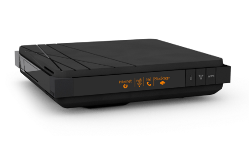

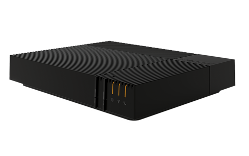

  • Une Livebox 4 ou 5
FAI Orange
Les modèles de box Orange concernées :

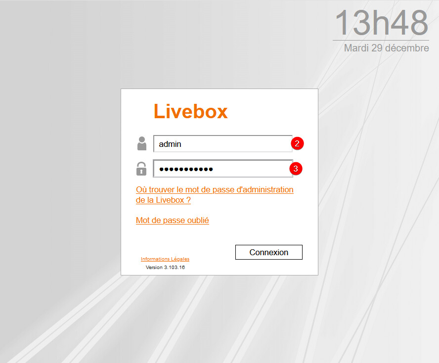

  1. Allez sur http://livebox/
URL
  1. Renseigner le compte administrateur admin
  2. Renseigner son mot de passe et valider avec le bouton Connexion

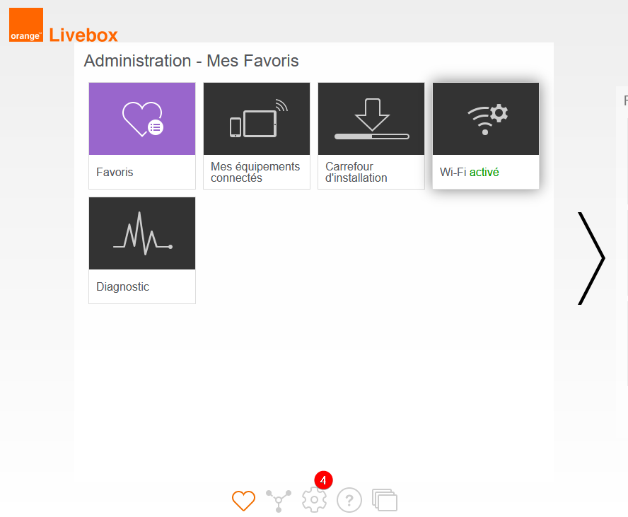

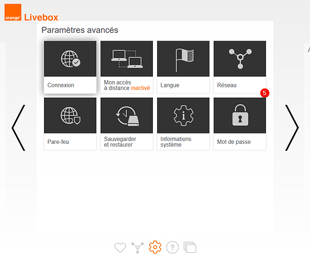

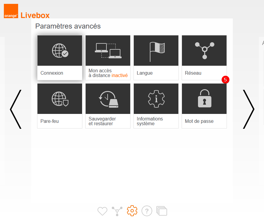

  1. Depuis la page Administration - Mes Favoris, cliquer sur l’icône d’engrenage en bas de la page pour accéder aux Paramètres avancés
  1. puis dans la page Paramètres avancés aller dans les paramètres Réseau

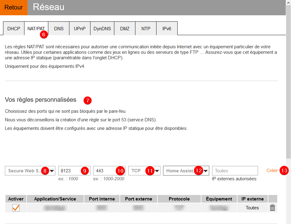

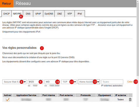

  1. Dans cette page des paramètres réseau, ouvrir l’onglet NAT/PAT
  2. Vous allez pouvoir ajouter les redirections de port dans Vos règles personnalisées en précisant les options suivantes :
  3. Choisir un service dans la liste ou définir un nouveau nom de service. Pour une redirection du port 443, sélectionner Secure Web Server(HTTPS) dans la liste.
  4. Déclarer le port interne, celui vers lequel la redirection doit pointer. Pour une redirection vers Home Assistant, saisir 8123.
  5. Déclarer le port exposé (port publique) de votre box. Pour une redirection du port 443, saisir … 443
  6. Choisir la couche de transport, sélectionner TCP (sélectionner UDP uniquement si vous savez ce que vous faites).
  7. Choisir l’équipement ou service vers lequel la redirection est faite. Une liste des éléments connus par la Box est proposée.

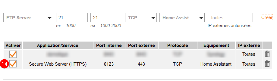

  8. Terminer la déclaration avec le bouton Créer. Vous devriez voir apparaître votre règle dans le tableau en dessous.
:information_source: La prise en compte de la nouvelle règle est immédiate, il est inutile de redémarrer votre Box.
(Dés)activation d’une redirection

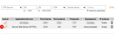

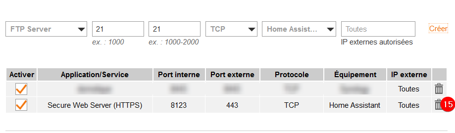

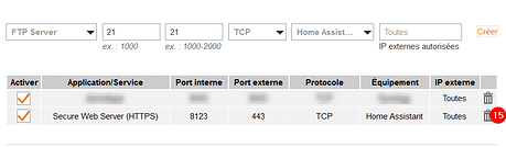

  1. Pour (dés)activer une règle, vous devez (dé)cocher l’option dans la 1ère colonne Activer en début de ligne de la règle.
:information_source: La prise en compte de la (dés)activation de la règle est immédiate, il est inutile de redémarrer votre Box.
Suppression d’une redirection
  1. Utiliser l’icône de poubelle en dernière colonne du tableau et propre à la ligne de votre règle.
:information_source: La prise en compte de la suppression de la règle est immédiate, il est inutile de redémarrer votre Box.
