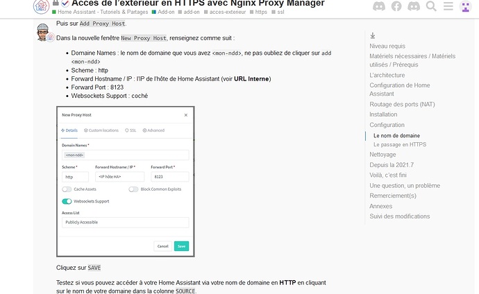

Je reprends depuis le départ, et je suis le tuto d’installation de l’addon NginX-PM ✅ Accès de l’extérieur en HTTPS avec Nginx Proxy Manager

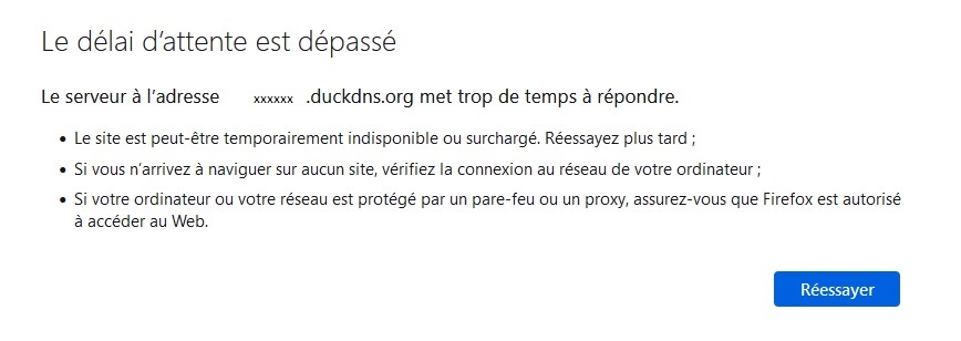

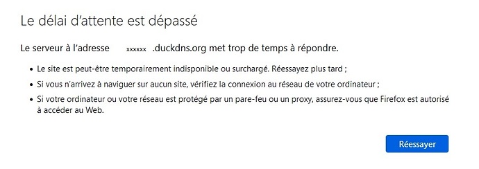

Lorsque je teste l’accès par le nom de domaine dans la première étape de configuration de NginX-PM (après avoir ouvert l’interface utilisateur WEB). En HTTP, avant même de configurer le Host en HTTPS, l’accès ne s’effectue pas en cliquant sur le nom de domaine.
Cela bloque déjà là.

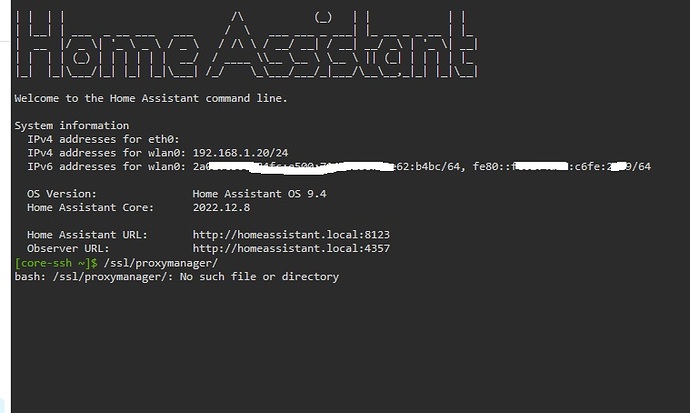

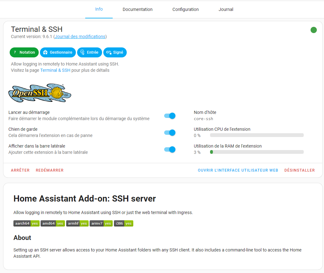

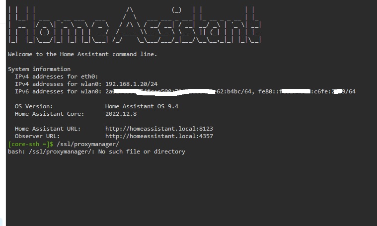

installe l’addon pour avoir une console
C’est fait (Je l’avais déjà installé :smiley: )
Bon, ben il suffit de saisir le chemin mentionné pour y arriver
Il me manque quelque chose ! ??
Les bases de linux ?
ls -lrt /ssl/proxymanager/
et ensuite quand tu ausa confirmer que c’est bien la bonne place
rm -rf /ssl/proxymanager/
Tout à fait
Je suis niveau zéro
Mais après quelques recherches…
Là, çà marchera mieux :smiley:

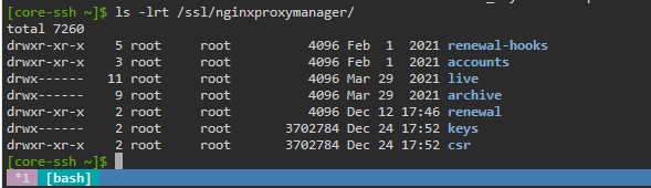

Du coup, avant désinstallation, j’ai ces dossiers
Tu efface tout et recommence à zéro,c’est plus simple
J’ai désinstallé MariaDB et Nginxproxymanager.
Après reboot et vérif, les deux fichiers (privkey et fullchain) ainsi que le répertoire nginxproxymanager sont toujours là.
J’ai supprimé le répertoire nginxproxymanager, mais laissé les deux fichiers … par crainte. Peut-être ai-je eu tord.
