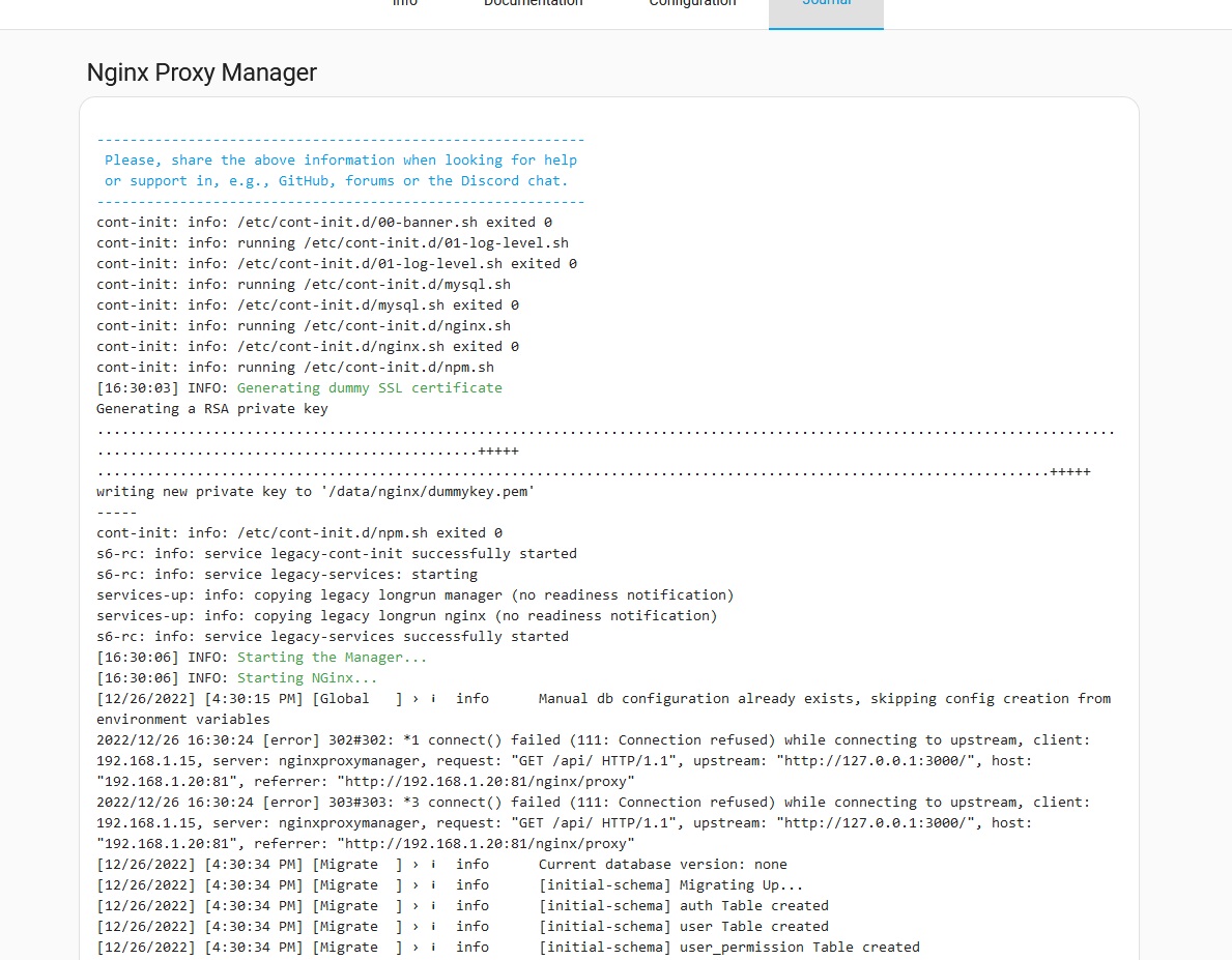

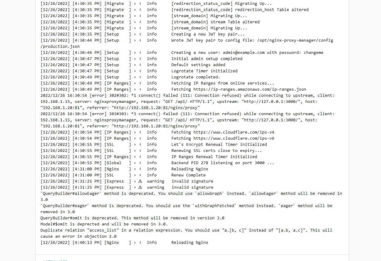

Dans les logs de NginXPM, il y a quelques messages d’erreurs :
Salut.

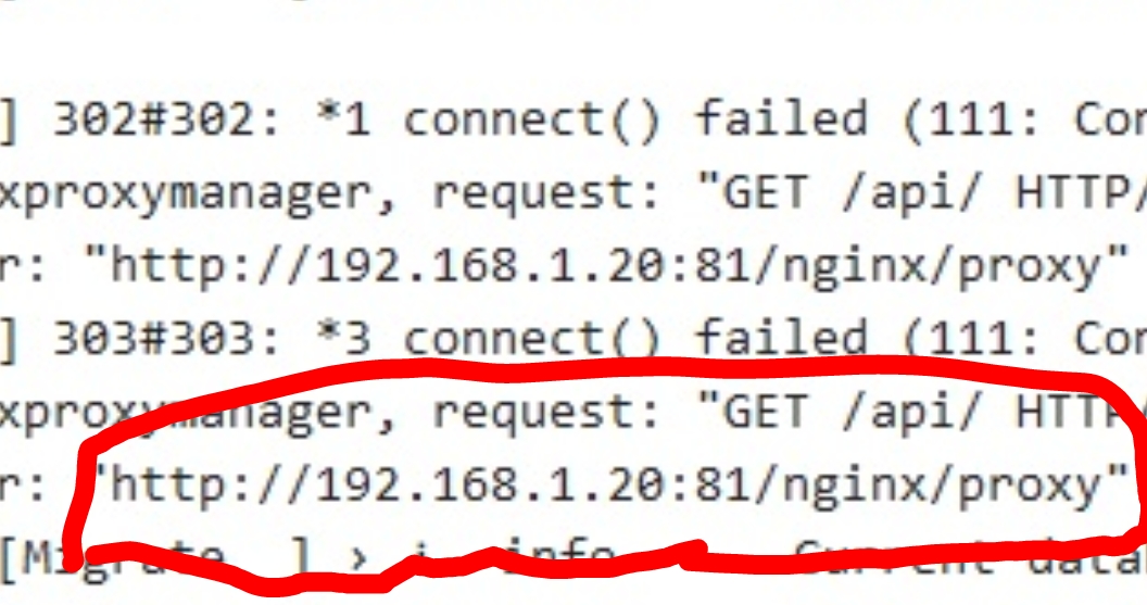

Là il faut vérifier la configuration du ngnixproxymanager… Je vois un nom de host avec une adresse ip privée (192.168.1.20), c’est très bizarre
Donc tuto a refaire sans desinstaller !
C’est quand même pas du tout la même erreur
Oui. Le 192.168.1.20 correspond au PC avec lequel j’effectue les connections et l’installation.
Comment je vérifie la config de NginXPM ?
Si c’est L’ip du pc ça veut dire que la config est faite n’importe comment… Ça ne peux pas être cette ip là
Bref il faut répartir du tuto et faire comme les consignes demandent
Au temps pour moi !
L’adresse 192.168.20 correspondait à celle du Rpi sur lequel est installé HA . (Je me suis mélangé les neurones au moment de la vérif de l’attribution des IP sur la livebox)

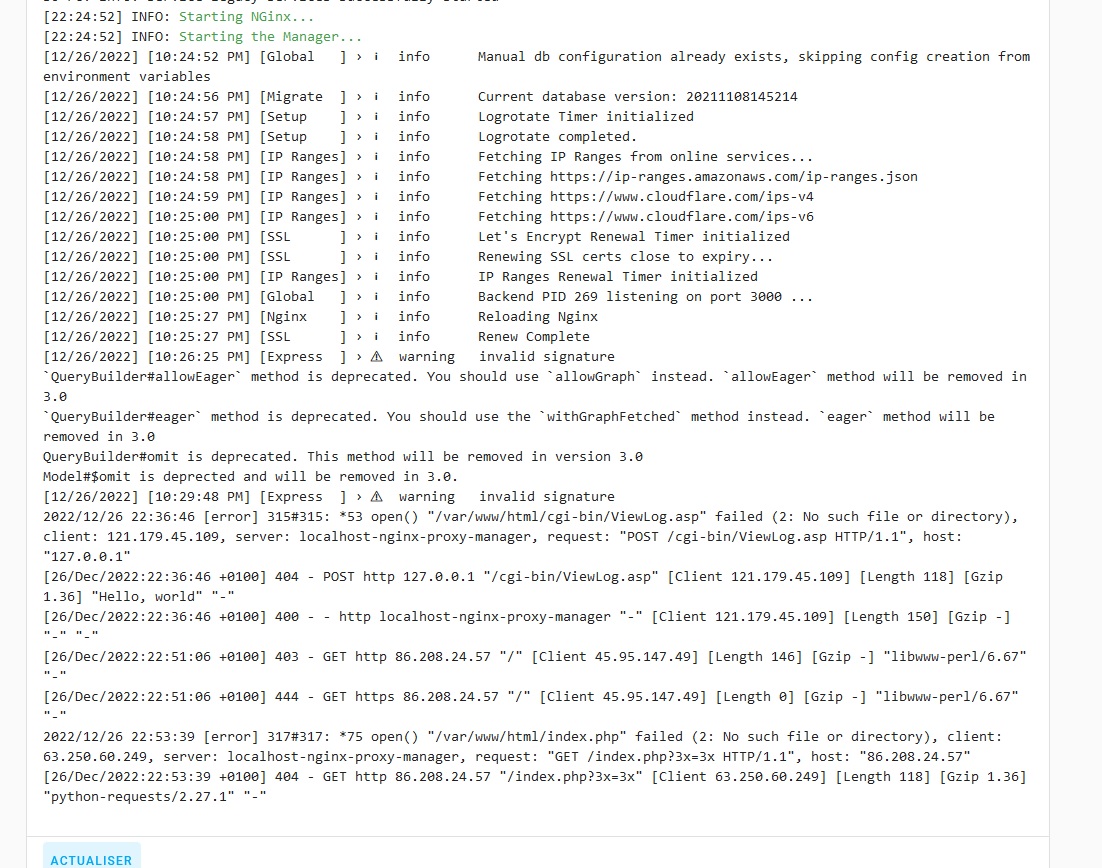

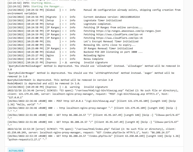

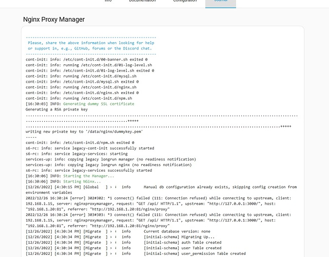

De nouveaux messages d’erreurs dans le journal pendant l’installation :
Je vais me coucher… Je vais craaaaaquer…
Ça c’est pas bon… Le port de destination c’est 8123 dans les 2 cas. Regarde bien le tuto…

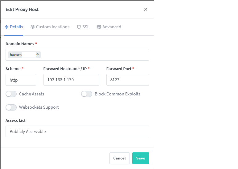

J’ai mis la config en place en quelques minutes, ça fonctionne.

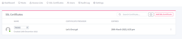

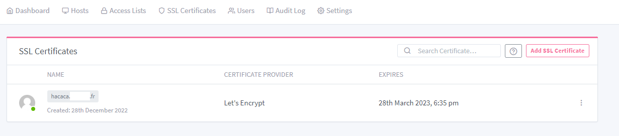

La partie SSL est à activer dans NPM, si les redirections sont en place, le certificat est généré tout seul
Config du host
Config SSL

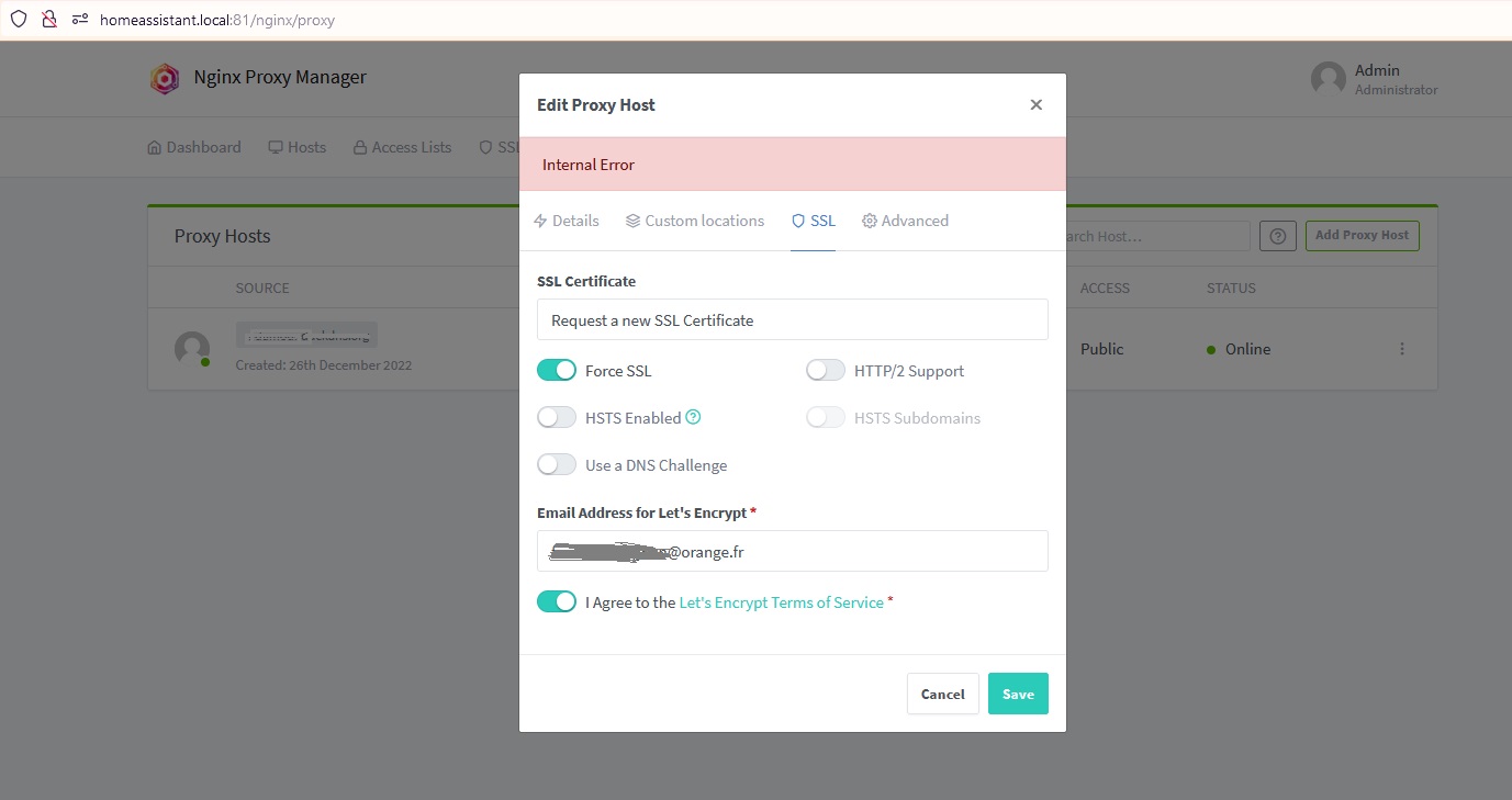

J’ai tout de même tenté de continuer dans le tuto. J’ai donc tenté de forcer le SSL malgré que l’appui sur le nom de domaine ne fonctionnait pas.
En fait, le système me jette. Ce qui ne me semble pas étonnant vu que çà plante à l’étape précédente.
Pour que le ssl fonctionne il faut que le domaine fonctionne aussi… Ça fait partie des critères de validation du certificat
Je vais tenter d’en créer un nouveau
Edit : C’est bien cela. Un nouveau nom de domaine fonctionne !!
Que c’est-il passé avec l’ancien ?
Entre : pas à jour, supprimé, périmé il y a tout un tas d’explications possibles. Il n’y a que toi qui doit pouvoir savoir. Mais bon tant que ça marche
J’ai supprimé l’ancien NDD, puis recréé le même. Il fonctionne de nouveau, avec une nouvelle adresse IP créée par Duckdns.
