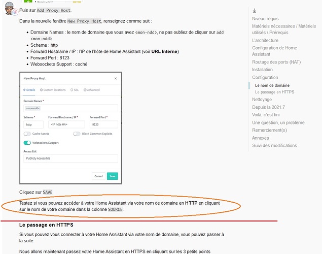

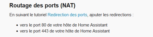

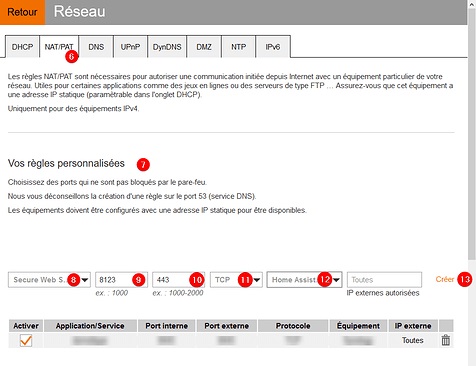

En suivant ce tuto de redirection des ports, la redirection des ports se fait vers le port interne 8123 (avec port externe 443)
(Et quid du port 80?)

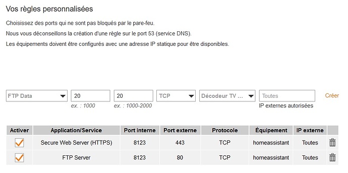

Du coup, j’ai testé comme ceci sans meilleur résultat

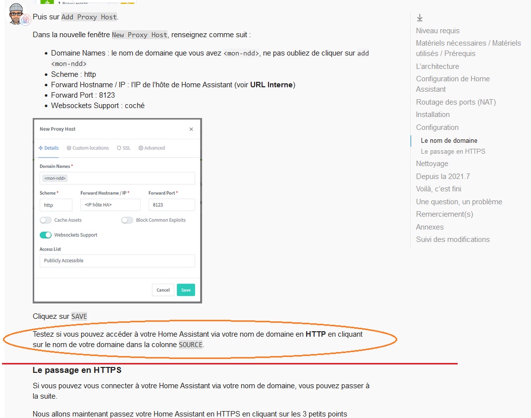

En suivant le tuto, j’ai ceci :
L’application de cette règle ne fonctionne toujours pas avec NginXPM (à moins d’avoir à tout désinstaller et réinstaller. Ce que je n’ai pas fait après avoir remis cette règle personnalisée)

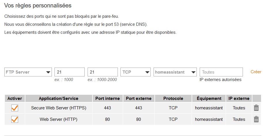

De ce que j’en comprends, c’est que NginXPM écoute sur 443 (c’est lui qui redirige 443 vers 8123 et non la box)
Ce qui me laisse supposer que les redirections devraient plutôt être configurées comme ceci :
Où est mon erreur ?
