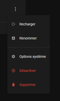

Ah d’accord je ne savais pas. Comment puis je tester en coupant temporairement le service ZHA voir si cela change qq chose ?
Tu vas dans paramètres / appareils et services / tu rentres dans l’intégration ZHA ( Zigbee Home automation ) et tu la désactives ( les 3 points ).

super merci, ca a marché du premier coup.
Pour le coup, vous me conseillez d’enlever complétement ZHA au profit de Z2M pour gérer mes différents capteurs ZIBGEE ?
Pour le moment, je n’ai pas grand chose, Pont Philips HUE, éclairage HUE, Capteurs temp SONOFF, Lixee Zigbee, Ampoules MOE.
Perso, oui. Z2M c’est top :smiley:
Il faut que tu supprimes ZHA, et que tu redémarres HA.
ZHA doit te reproposer une installation , qui faut ignorer. Sinon ZHA monopolise ta clé Zigbee et Z2M ne démarrera pas.
